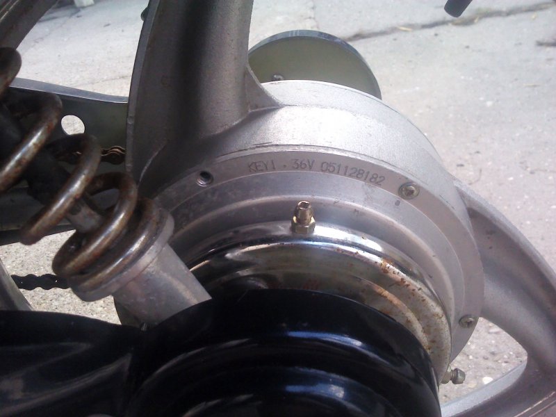

Üdvözlet Mindenkinek!
Kaptam a szomszédomtól elektromos robogót. Mondván különben kidobja, mert nem javítható. Állítólag gyenge a mágnes a motorban. 4db akksi volt benne, csak úgy bedobálva. 1 kuka, 3 töltődik. Tehát próbálni nem tudtam. A képek alapján hátha tudja valaki mi ez? És érdemes-e foglalkozni vele?
(#) Ge Lee válasza Mormoghy hozzászólására (») Júl 18, 2011 /
Ezeknek az akksin kívül más bajuk nem nagyon szokott lenni. Az fura hogy 36V-os és 4 akksi van benne. Lehet hogy a vezérlése külön megy a negyedikről.
(#) Mormoghy válasza (Felhasználó 13571) hozzászólására (») Júl 18, 2011 /
Akkor ennek örűlök! A nevét is tudod? 4 akksi sorba, vagy csak 3? Szénkefés ? Valami doksid nincs róla véletlen? Köszönöm!

(#) Biro F. válasza Mormoghy hozzászólására (») Júl 18, 2011 /
Volt olyan széria ebből a fajta elektromos kerékpárból, amiben 4 akksi volt, de 36 voltos volt a motor. A negyedik akksi csak úgy bele volt rakva, de nem volt bekötve.

(#) Mary bx válasza Ge Lee hozzászólására (») Júl 18, 2011 /
Vagy tunigolták,és 48V-ról járatták a 36V-os mocit.
(#) Mary bx válasza Mormoghy hozzászólására (») Júl 18, 2011 /
Nézd meg az izzókat hány voltosak,és kiderül az üzemi feszültsége.Gyenge mágnesről még nem halottam.

(#) Mormoghy válasza Mary bx hozzászólására (») Júl 18, 2011 /
OK. Megnézem az izzókat. De az összes akksi kakukk. De azért próbálkoztam. Van 3 db Exide 12V 55 Ah autó akksi itthon napi üzemben, ezeket sorbakötve beraktam a lábtérbe, el is indúlt. Üresen forgatva majdnem fel is ment a mutató 30-ra. De a 3 akksi saját sulyával alig indult el. Harmat gyenge szerintem.
Próbának jó csak az inditó akku.Napi használatba munka akku való e-meghajtásba.Virgoncabb lesz ha nem kell akkora plusz súlyt mozgatnia mint most amivel próbáltad.

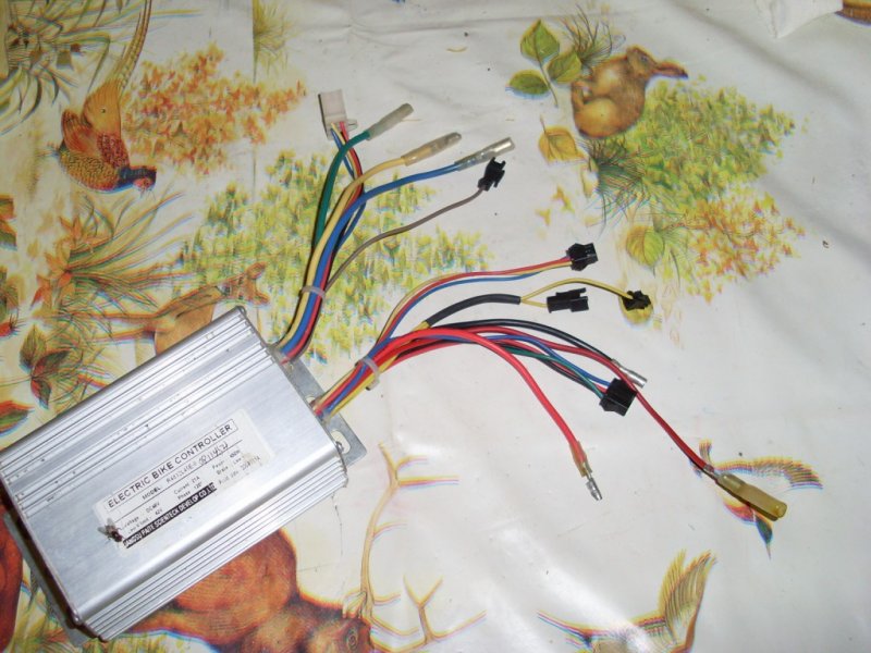

(#) kiskotro hozzászólása Júl 19, 2011 /
Sziasztok nekem van egy Lofty elektromos biciglim,48V. a probléma az lenne hogy nem indul el sehogy a motor vettem rá uj gázkart igy sem a vezérlönöl a vastag sárga vezeték ami a motorhoz megy ,ha rá van dugva nehezen forog a hátsó kerék lehuzom megint könyen forog de a gázkarra igy sem reagál, mi lehet a probléma?Ha valaki tud segiteni azt megköszönöm. Képeket melékeltem

(#) Mary bx válasza kiskotro hozzászólására (») Júl 19, 2011 /
A sárga vastag fázisszálad összeér vagy a kékkel vagy a zöldel valahol.Az összedugós csatitól ellenőrizd végig a vezetéket a motorig.
