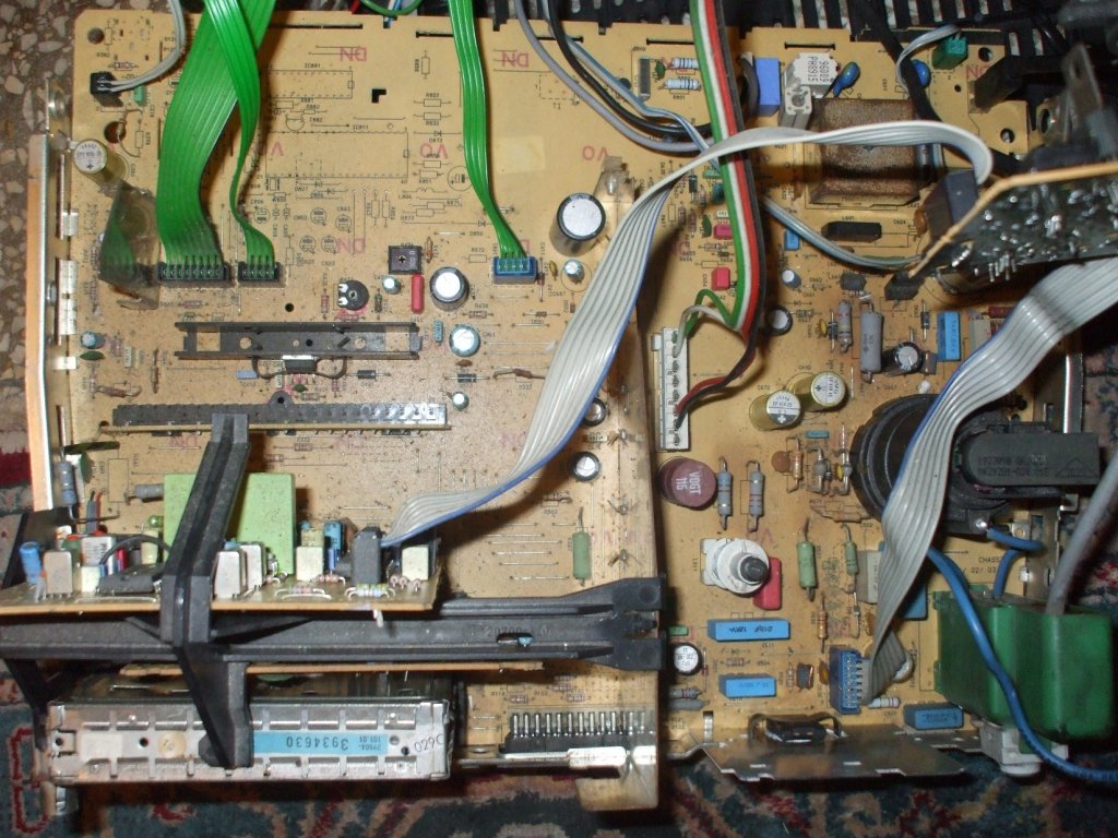

(#) (Felhasználó 51715) válasza BarnaPili hozzászólására (») Júl 19, 2011 /
Köszi a választ, most jutott időm a szerelgetésre.
A lehúzott képcsőpanel is szikrázott(pont ott, ahol a képcsőfoglalat a panelban van), igy megnéztem a trafó körül a dolgokat. Az egyik tranzisztor(ON4223) lábai körül égések voltak, kiszedtem és betettem egy megfelelő helyettesitőt(BU2508AF). A kérdésem most az, hogy az normális, ha a hűtőborda és a tranzisztor emittere kapcsolatban van, a műszer sipol? Műanyag tokos tranzisztorról van szó, és csillámlappal is el van választva.
Előre is köszi.

(#) karaszbandi válasza (Felhasználó 51715) hozzászólására (») Júl 20, 2011 1 /
Az sokkal rosszabb lenne, ha a collektor lenne kapcsolatban a hűtőbordával!
Ez megint hatalmas szakértelemre vall.
(#) erdoszoli válasza (Felhasználó 51715) hozzászólására (») Júl 20, 2011 /
Az lehet normális, földelt emitteres dolgok léteznek
A kollektor ne nagyon legyen kapcsolatban a földdel.
Így csere után próbáltad már , most is szikrázott?
(#) (Felhasználó 51715) válasza erdoszoli hozzászólására (») Júl 20, 2011 /
Este tudok vele foglalkozni, csak addig nem akartam így bekapcsolni, amíg egy hozzáértő meg nem erősítette, hogy ez nem probléma.
Mindenesetre a biztonság kedvéért még bekapcsolás előtt kicserélek néhány elkót is, aztán este visszajelzek, mi a helyzet vele. Köszi.
A csukottszemes elko csere se mindig a jó megoldás. Persze ha púpos, kifolyt vagy kapacitásmérővel megmérve nagyon nem olyan értéke van mint ami rá van írva akkor jöhet a csere, amúgy "csak időhúzás"
Megfogadom a tanácsod! Esetleg van olyan alkatrész, amit még érdemes alapértelmezésben átnéznem bekapcsolás előtt, mert nagyobb eséllyel megy tönkre, mint a többi? Sajnos rajzot nem találtam ehhez a TV-hez. Mondjuk vegyük azt az esetet, hogy tényleg a sorkimenő tranyó ment ki, mit "vihetett még magával"?
(#) erdoszoli válasza (Felhasználó 51715) hozzászólására (») Júl 20, 2011 / 1
Ha jól sejtem akkor az alaplapod kapcsolása ezen a linken letölthető, várd ki a get manual feliratot , katt rá és tölsd le, utána lehet mazsolázni mi mivel van kapcsolatban.
http://elektrotanya.com/grundig_cuc3400_sm_sch.pdf/download.html
Amit ilyen nagyáramú tranzisztorzárlatosodásnál meg kell vizsgálni az az emitterlábán lévő pár wattos kisértékű ellenállás. Az nem árt ha tényleg annyi amennyinek lennie kell. A bázis ágában lévő kondik vesztik el értéküket, illetve a zenerdióda szokott meghalni. Én ezeket nézném meg mindenképpen.
Kapcsolási rajzról már remélem érthető lesz miért jelez a multid rövidzárat az emitter és a hűtőborda között( tudjuk 4-5 ohm alatt már sípol a műszer )

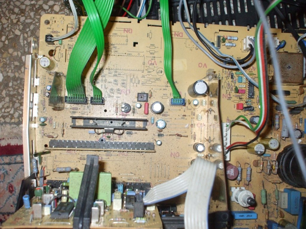

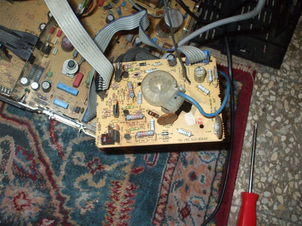

Sikerült átnézni a panelt, semmi repedés, törés nem volt. A gyengének tűnő forrpontokat átforrasztottam. A trafó környékén méregettem, nem voltak hibák, szemre sem volt semmi szokatlan.
Távirányítóval kapcsolgatva így reagált:
http://www.youtube.com/watch?v=PVtGMQxRILs
Ez annyiban különbözik a korábbitól, hogy a végén nem volt ez a LED futás, egyszerűen csak mindig visszaugrik standyba. A szikrázó hang viszont ugyanaz.
Csatolok képet a panelokról is, hátha segít.
(#) BarnaPili válasza (Felhasználó 51715) hozzászólására (») Júl 20, 2011 /
A szikrázást szerintem jó eséllyel a sokszorozó okozza.Az a zöld toronyszerű,amiből megy a képcsőre a nayfeszkábel.Ez csinálja a fókusz feszültséget is,ami neked most áthúz.
István
(#) (Felhasználó 51715) válasza BarnaPili hozzászólására (») Júl 20, 2011 /
Gondolom azzal nem sok mindent lehet csinálni cserealkatrész nélkül...
A sorkimenőről megy egy vezeték a sokszorozóba.Azt forraszd le,és úgy indítsd el a TV-t.Ha így elindul,akkor a sokszorozó a hibás.

(#) erdoszoli válasza BarnaPili hozzászólására (») Júl 21, 2011 /
Igen, ez egy jó megoldás.
Találkoztam már olyannal is hogy a sortrafóból kijövő vezetékek kézzel huzogathatóak voltak, magyarán akár teljesen ki is húzhattad volna a trafóból Na az se volt már túl egészséges, és az is ilyen szikrázó hangokat keltett, igaz az a trafón belül nem a képcsőpanelon. Póbának mindenképp István által mondottat csináld és várjuk a fejleményt.
