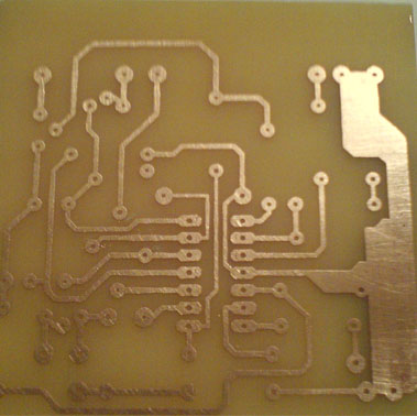

Én csak az első saját készítésű vasalós nyákomat rakom fel (később majd a tápot is felrakom, ha kész lesz). A panel egyenes, csak a telefonom állt ilyen görbén
(#) Topi válasza Rapidus hozzászólására (») Júl 18, 2007 /
Hoppá!! Ehhez csak gratulálni tudok. Én fotózok, de egyszer kipróbáltam a vasalóst kíváncsiságból... hát nem lett ilyen Gratulálok hozzá!
(#) X Sügi X válasza Rapidus hozzászólására (») Júl 18, 2007 /
Nagyon szép lett a nyákod, de nem kötekedésképpen: Van egy forrpont, ami egyedül van! Azt direkt hagytad ki?
Vagy most megkíméltelek egy
paneltakukábavágó-hosszaskáromkodástól?

(#) tatabike válasza Rapidus hozzászólására (») Júl 18, 2007 /
Szia Rapidus,
nagyon korrekt, kimarhatnád az erősítőm előlapját...

(#) Rapidus válasza X Sügi X hozzászólására (») Júl 18, 2007 /
Jó hogy szóltál, köszönöm! A közvetlenül mellette lévő padhoz csatlakozna, de amikor újrarajzoltam, Sprint Layou-tal ez valahogy elkerülte a figyelmemet. Szerencsére cak 1-2mm-t kell áthidalnom, de azért bosszant, kár hogy nem én vettem észre hamarabb.

(#) Rapidus válasza Topi hozzászólására (») Júl 18, 2007 /
Köszi az elismerést, de akárcsak a nemrég felrakott forrasztóállomásom esetében itt sem az enyém az érdem, hanem PCB mesteré, aki a teljes technológiát közzétette a honlapján, igen részletesen (vasalási időkkel, stb) mondhatni szájbarágósan. Nekem csak követni kellet.
Egyébként a Sprint Layout kezelése is simán ment elsőre, mert a szintén nála fellelhető avi fájlokban elég részletesen példákkal mutatja be az alapokat (magyarul of course ) Javaslom más, hozzám hasonló kezdőknek is!

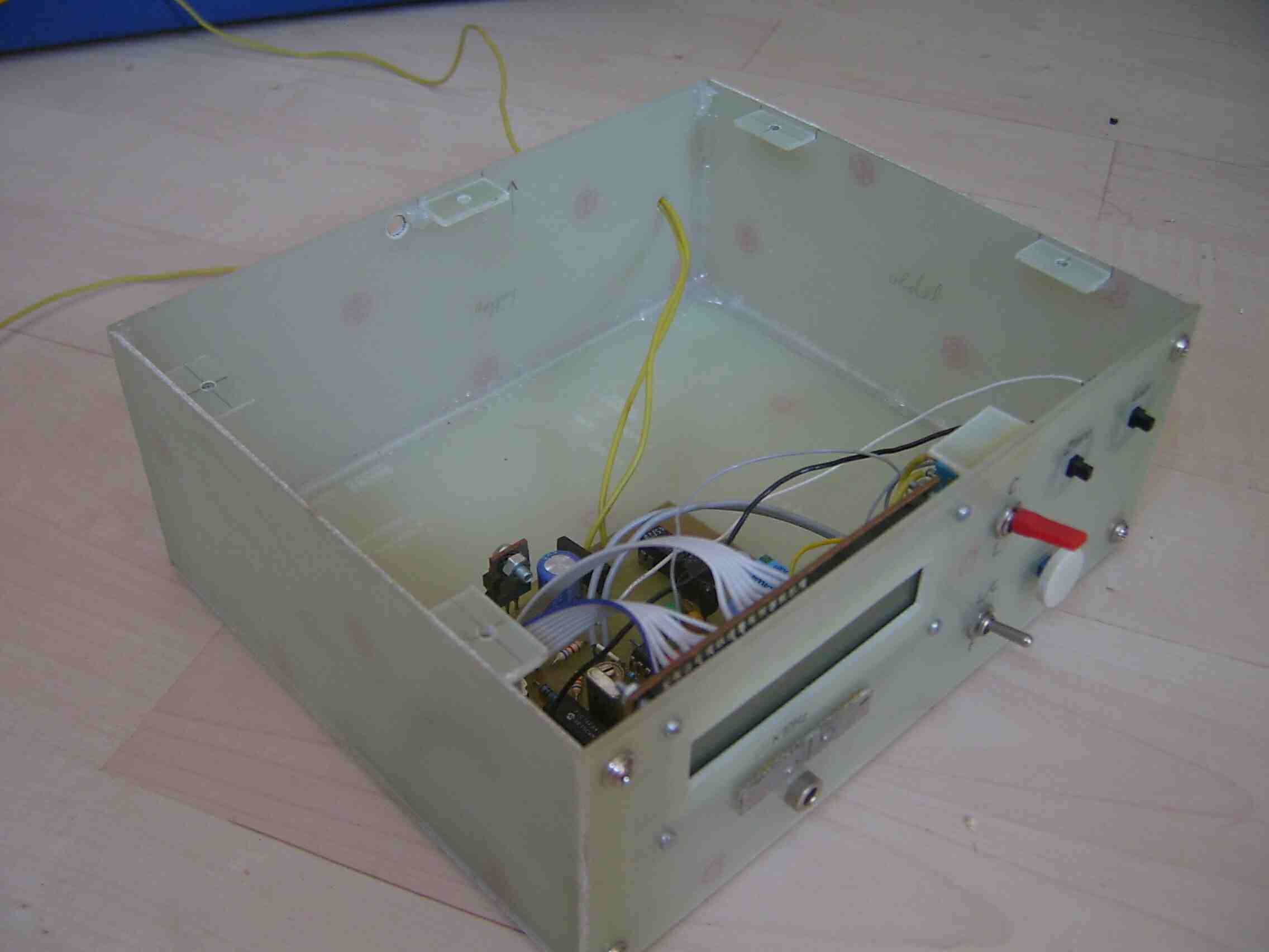

Az agyontárgyalt LC-mérő, frekvencia-bemenettel, nyák-dobozba, szellősen. A lapok "melegragasztóval" lettek összeillesztve.
(#) kocsgab002 válasza Medve hozzászólására (») Júl 18, 2007 /
Szép munka!
és tényleg szellős..a táp nincs benne?
nem fested le a dobozt mondjuk szép feketére?szerintem jobban nézne ki.

(#) Medve válasza kocsgab002 hozzászólására (») Júl 18, 2007 /
Köszönöm, szellős, mert majd megy bele a trafó, meg esetleg előosztó a frekimérő funkciónak, meg ki tudja mit találok még ki bele. Valóban szebb lenne festve, a szépség nem az erősségem...
Szabi! EZT A kapcsolást építettem meg, de vannak már jobbak is ennél. Ez (is) mér frekit is, ezt az üzemmódot az LK1-es jumperrel lehet előhozni . Csak 500kHz-ig mér...
(#) watt válasza Medve hozzászólására (») Júl 18, 2007 /
Nem volt kicsit drága ez a nyák doboz?
Én ha már nyákból készítek dobozt, rajta szoktam hagyni a fóliát, forrasztom az éleket, csiszolom(1000-es polirral) majd lefestem. Előnye, hogy a réz árnyékol, belül tök jól lehet a nyákokat a falra rögzíteni forrasztással és a sima rézre nagyon szépen lehet festéket fújni!
Egyébkén jól sikerült a műszer!
(#) Doky586 válasza watt hozzászólására (») Júl 18, 2007 /
Csak azt nem értem miért nem fújtad be Akrilan lakk spray-vel vékonyan beültetés előtt??
(250ml-es flakonban árulják barkács/háztartási boltokban párszáz Ft-ért)
Így évek alatt megeheti a rozsda, és lakkozva még szebb is, és a forrasztást sem befolyásolja, sőt évek múlva könnyebb egy lakkozottat forrasztani mint egy oxidáltat..
(#) feki00 válasza Medve hozzászólására (») Júl 18, 2007 /
Jól néz ki, el is lehetne bújni benne.
Hol veszed a nyákot hogy ekkora dobozokat gyártasz? Mármint nem került sokba a doboz?
üdv..
(#) Medve válasza feki00 hozzászólására (») Júl 18, 2007 /
Nem volt rága , mert ezt igy szereztem, van belőle több 100 nm . Ja, néha lakkozom a nyákokat, de igy nehezebb javítanom... amúgy ez miből látszik?????
