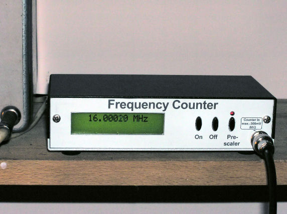

Hamár erre vetődtem én is felrakok egy képet a Frekimérőmről. a neten találtam a kapcsolást, PIC microkontrolleres. 50MHz-ig mér alapba, de én megcsináltam hozzá az egyik HE-ben lévő 1GHz-es előosztót. a Dobozt nem én csináltam, azt boltban vettem.

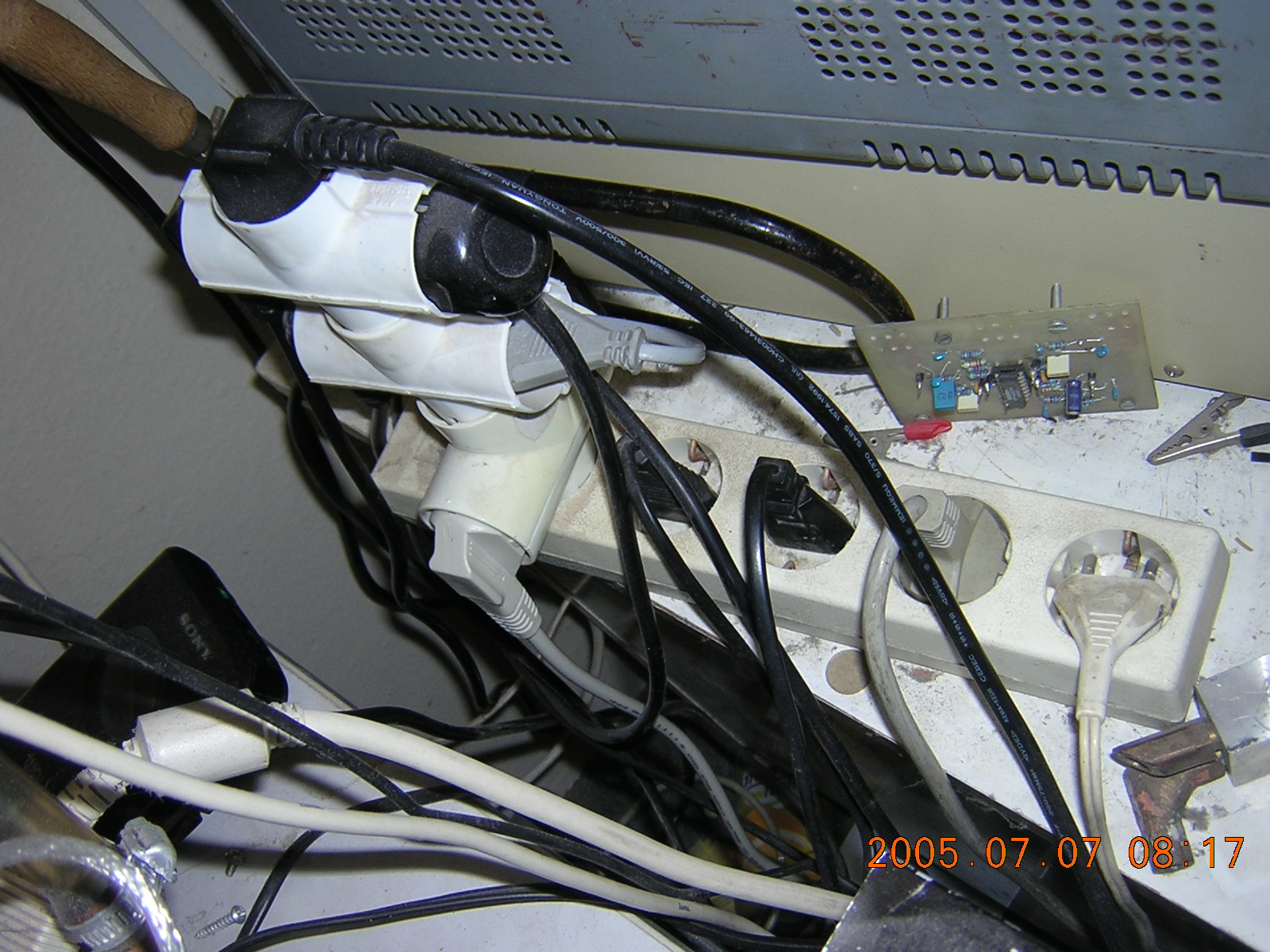

Az én büszkeségem..... :yes:
(#) Gabi válasza (») Feb 2, 2006 /
Értsük már a viccet az elPICesedett világunkban...

A vicsys féle freki mérőt csináltad meg?
Jól müxik?
Ki irta ennek a firmwarejét? Szabad modósítani?

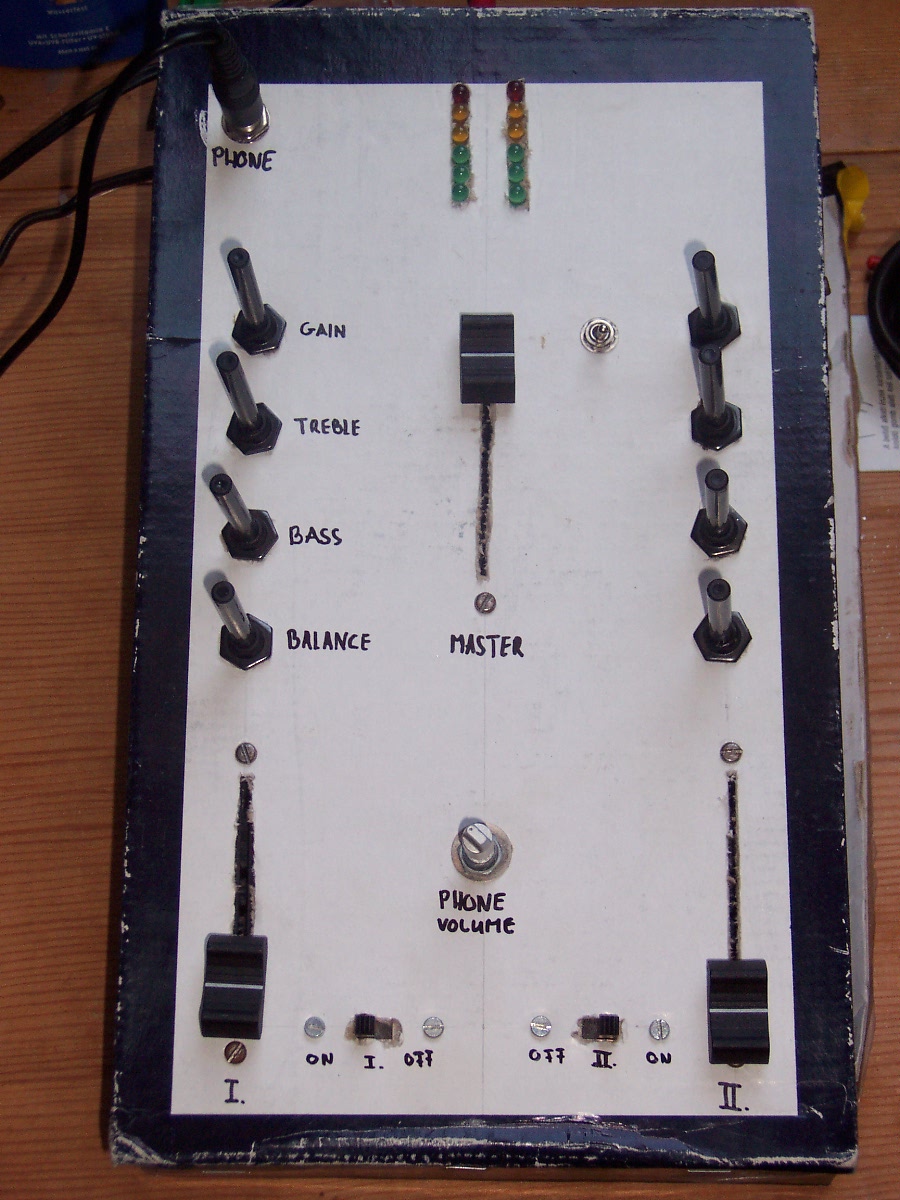

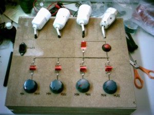

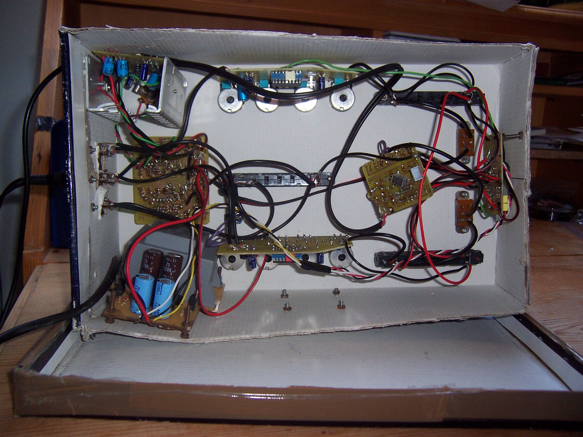

Már sok jó dolog felkerült ide, gondoltam én is megmutatom a fénypultomat, és a keverőmet! :yes:
(#) patexati válasza miklosch hozzászólására (») Feb 3, 2006 / 1
A Keverőnek jó a dobozolása
(#) vicsys válasza miklosch hozzászólására (») Feb 3, 2006 / 1
Vazz...Ez elég dúrva!
Asszem újraértelmezted a doboz fogalmat
(#) Tomee válasza miklosch hozzászólására (») Feb 3, 2006 /
Érdekes dolog ez a doboz....
Mennyi változata van...
Szerintem a keverő meg a fénypult is megérdemelne legalább valami rendes fém vagy fa dobozt.
(#) brejti válasza miklosch hozzászólására (») Feb 3, 2006 /
Miklosch! nem akarok kötekedő lenni, de szerintem ha már ennyi időt, és pént áldoztál, hogy megcsináld az elektronikai részt, akkor a végén nem egy cipősdobozba kellene beszerelni
Egy doboz feladata (többek között) az elektronika védelme, a zavarvédelem, a megfelelő mechanikai szilárdság biztosítása, az esztétika...
Szerintem a cipősdoboz ezek közül egyiket se teljesíti. !!!!!!!!!!!Csinálj neki rendes dobozt!!!!!!!!!!!
(#) miklosch válasza brejti hozzászólására (») Feb 3, 2006 / 1
Sajnos mindezt én is tudom, de én nem tudom megmunkálni rendesen a fémet, mert nincsenek eszközeim hozzá, és azt sem tudom, hogy hol lehetne megcsináltatni, ezért maradt a cipősdoboz addig, amíg nem találok ki valami megoldást. A fénypult pedig két koleszban kidobott fiókba lett beleépítve, mivel ott csak ezt a megoldást tudtam kitalálni..

Üdv Tomee! Azt hiszem engem kérdezel, mert én voltam az a névtelen. én a Weeder féle frekimérőt csináltam meg, de ahogy nézem a kettő közös alapokon nyugszik.Itt megtalálhatod az általam elkészítettet. Eddig nekem tökéletesen működik, igaz a pic progija 2 hónpig szivatott a saját hibámból. a firmware meg azt hiszem szabadon módosítható. az oldalon megtalálod az asm és a hex fájlt is.

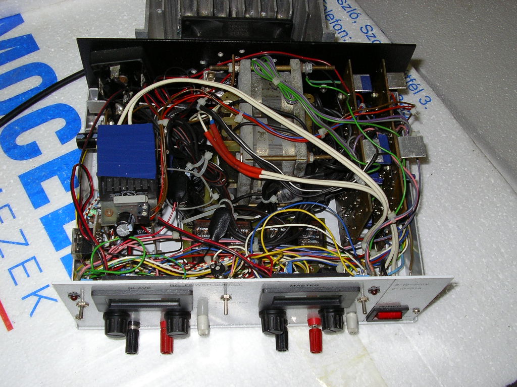

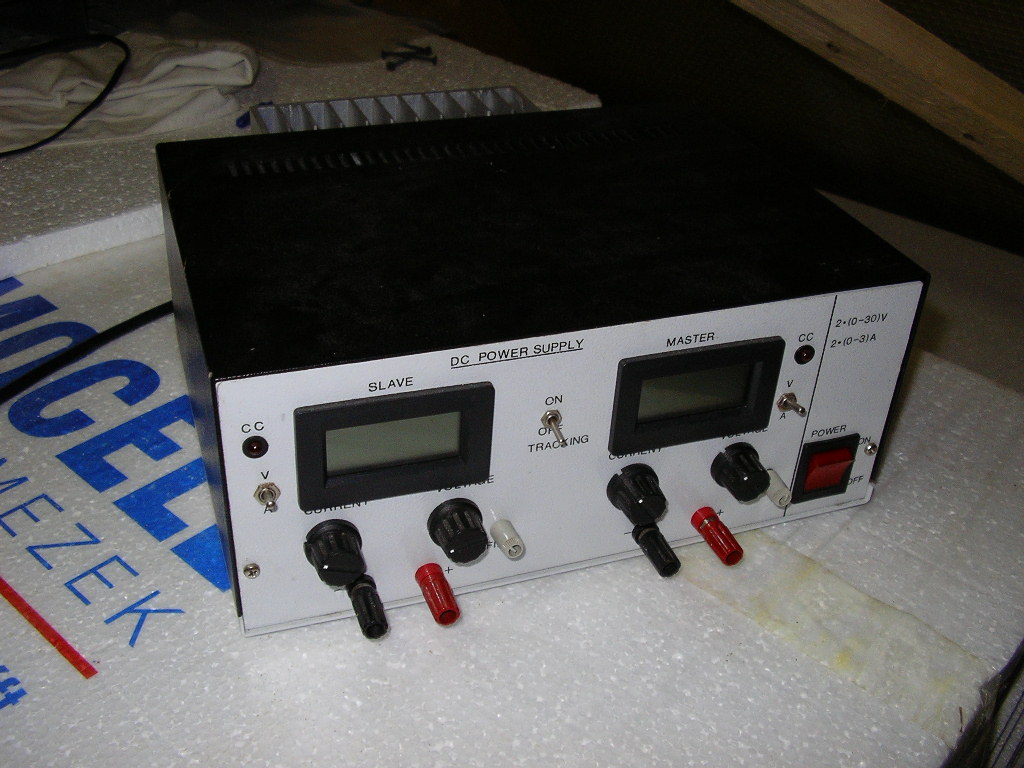

Üdv!A sok szép és "érdekes" mű láttán én is kedvet kaptam ahhoz, hogy saját kis kütyümet felrakjam. Kb 2 éve építettem ezt a tápot. Sajnos lett benne egy kis össze-visszaság, így túlzsúfolt lett a doboz, de ez a nem várt problmák miatt van. A lényeg, hogy nagyon hasznos és szerintem minden hobbista műhelyéből nélkülözhetetlen. Két képet is mellékelek róla...
(#) patexati válasza pedrock hozzászólására (») Feb 5, 2006 /
Jól néz ki A műszereket vetted vagy készíteted hozzá mert én is pont valami hasonlót akarok építeni.
(#) Tomee válasza pedrock hozzászólására (») Feb 5, 2006 /
Esetleg meg tudnád osztani a dokumentácíóját?
(#) pedrock válasza Tomee hozzászólására (») Feb 5, 2006 /
A műszereket úgy vettem, nem is drága (1500Ft). Csak vigyázni kell, mert a mérendő feszültség és a műszer tápellátása nem mehet egy trafóról, sajnos emiatt volt vele sok problémám, és ezért kellett hozzá elmet berakni, már nem volt hely újjabb tápnak. A teljes domukentum a 2002-es RT évkönyvében megtalálható, de ha nem tudod beszerezni, akkor beszkennelem és felrakom. Azóta már találtam egyszerűbb kapcsolást is, de nem biztos, h az jobb. Nekem ez tökéletesen bevállt. Persze nem is volt olcsó. A trafó megvolt itthon, csak tekerecselni kellett, de így is kb 20 ezer volt az önköltségi ára
