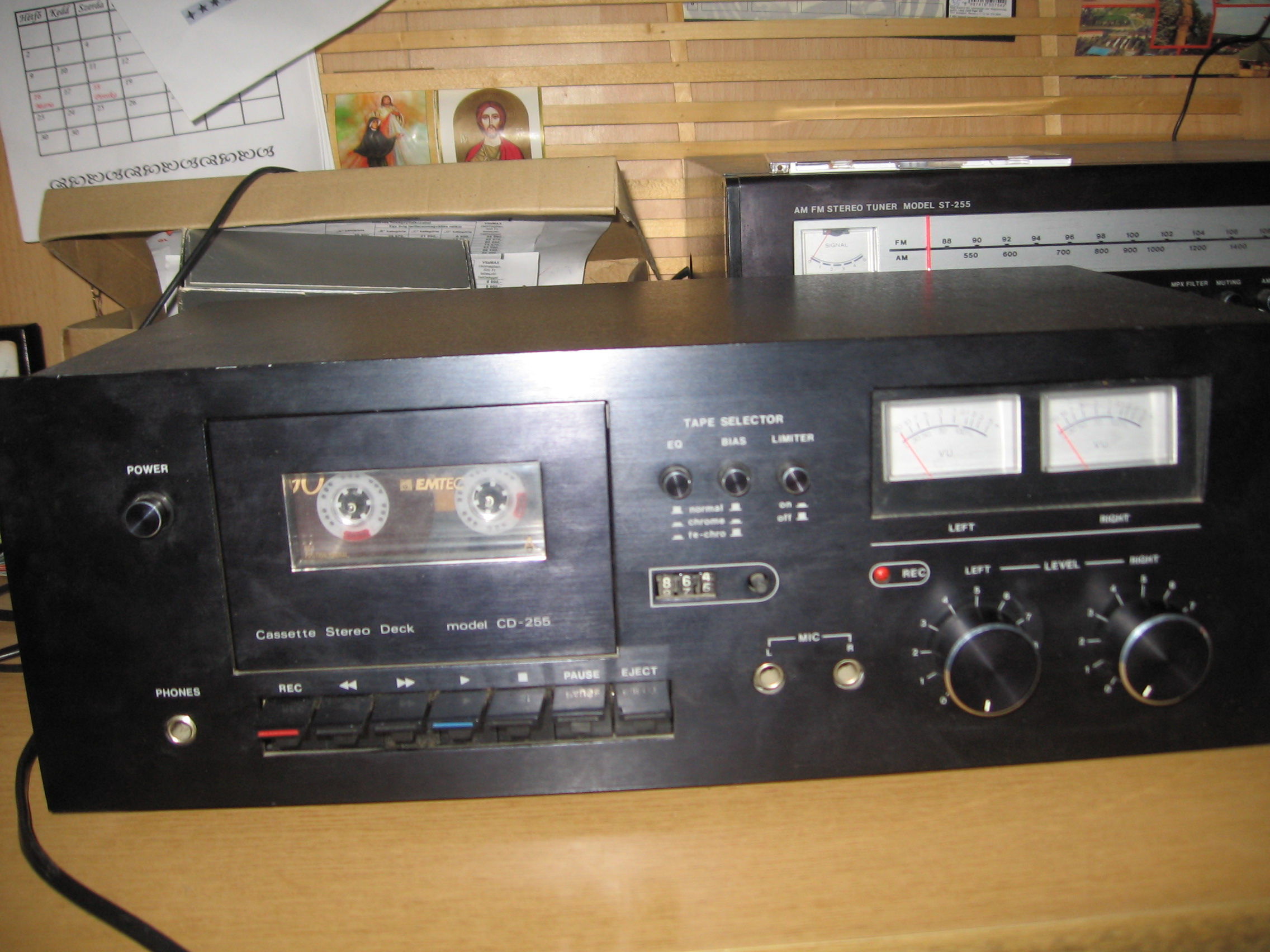

van nekem otthon 1 deck aminek a következő 2 baja van:lejátszáskor a szalaghúzó tengelycsonk hátrafelé csévéli a szalagot(előretekeréskor előre tekeri visszacsévéléskor visszatekeri de lejátszáskor hátrafele tekeri a csévélő tengelycsonkot.)ez az eggyik baja.a másik baja hogy: a benne lévő depréz műszer (főleg a baloldali) üresjáraton összevissza ugrál a mutató de csak akkor ha feltekerem a valameddig a kivezérlésszabályzót .de lejátszáskor is összevissza ugrál a mutató és felvételkor is ugrál néha.ha valaki tudna segíteni azt nagyon megköszönném.ezt hogy ugrál az azt jelenti hogy mozog jobbrabalra de gyorsan.

rendben felrakom ide de csak a következő hozzászólásomnál mellékelek képet és videót ja és nem tudom hogy milyen tipusú a magnó ha ezt megtudná mondani igen hálás lennék.

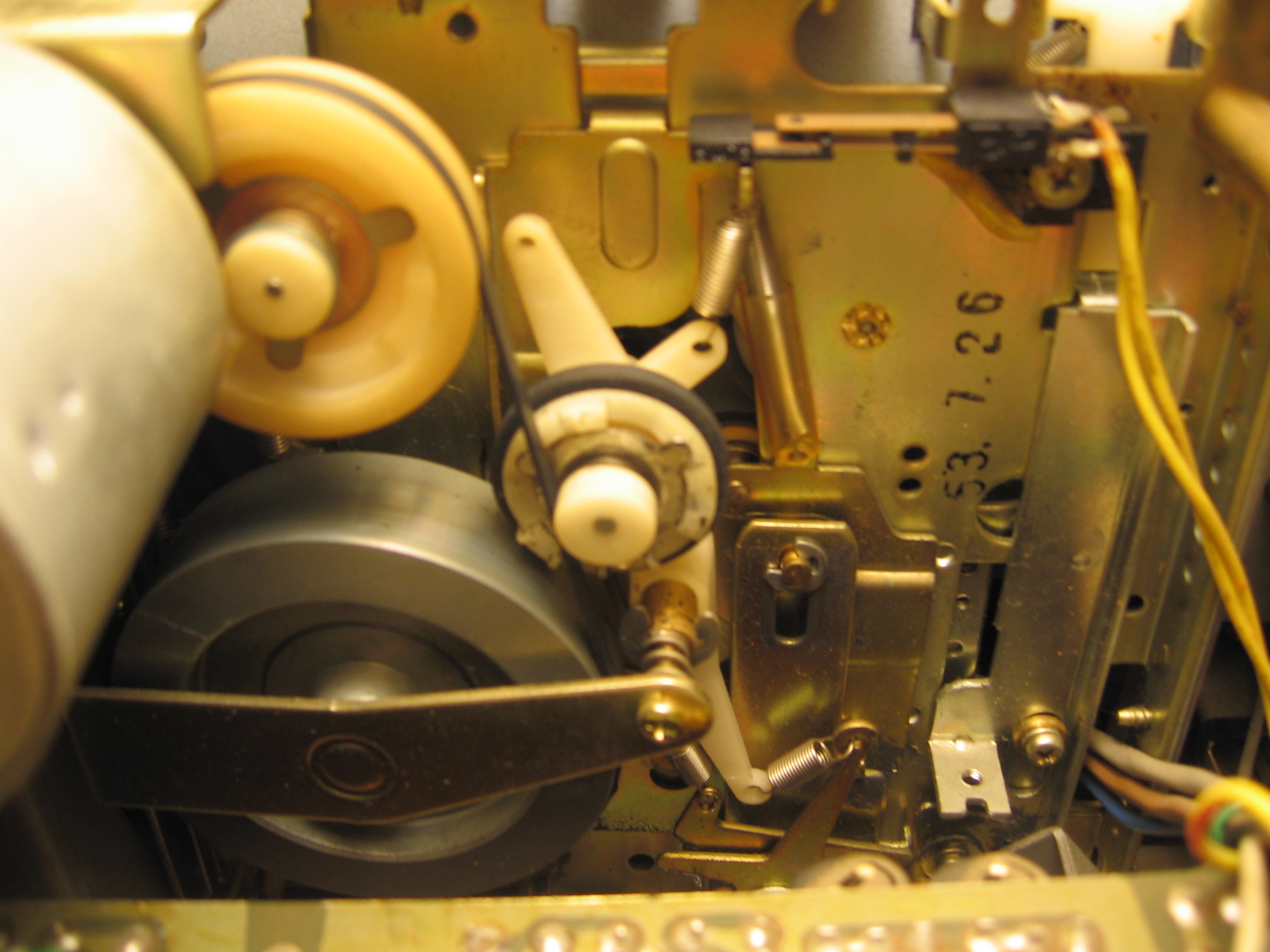

nos itt vagyok most teszek fel képeket a deck ről és a mechanikáról a következőkben pedig a videókat teszem föl 3 hozzászólásban

(#) masi1 válasza damien hozzászólására (») Júl 18, 2007 /
De régen láttam ilyen mechanikát.
Ha jól láttom a képről , akkor az ékszij rosszul van fölfűzve.
A dörzskereken(gumigyűrűs) kivülröl (felülről) vezesd át.Ékszijat lehet hogy illendő lenne cserélni.

meg még fölrakom azt a videót miközben hátrafele csévéli a szalagot lejátszáskor érdemes figyelni a jobboldali tengelycsonkot meg még valaki meg tudná mondani hogy ez milyen gyártmányú mármint azt hogy melyik cég gyártotta ezt a magnót. a típusa: valami CD-255. ezt a videót se ajánlom hogy valaki sötét monitoron megnézze. mert igen rossz minőségű sajna a videó. emiatt sajna csak világos monitoron lehet látni mindent

megnéztem a szíjat ami mozgatja a az egészet a szíj még igen jó állapotban van megpróbáltam a szíjat felfűzni sikertelenül. a szíj a nagy lendkeréken eléggé fent van. pont hogy nem lóg a szíj.megpróbáltam lejjebb csúsztatni de csak a lendkerék eggyik oldalán sikerült a másik oldalhoz nem férek hozzá.ja a depréz műszeréről annyit hogy kicseréltem a hálózati csatlakozóját (mivel 380v-os volt rajta.(5 csatlakozós) ezt úgy működtettem, hogy szereztem 1 380v-os konektort és rászereltem 1 földelt 3 eres vezetéket amin volt konektorcsatlakozó ezt beszereltem úgy hogy ahogy a decknek van beszerelve a barnát az l1 hez a kéket az N hez a zöldsárga vezetéket a földeléshez kötöttem de a decknek az L1 és az N volt beszerelve ) eddig még nem bolondult meg de kitudja meddig lesz ez így hogy nem bolondul meg a műszer.de még mindig hátrafele teker a szalaghúzó tengelycsonk.
Ugy néz ki hogy javitanom kell saját hozzászólásomon.
A gumis (kissebik) kerék a gyorscsévélésé.
A nagyobbik a kuplungé.
Ugyhogy a nagyobbon alulról legyen az ékszij elvezetve.

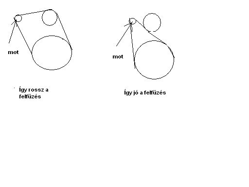

Szerintem rosszul van felfűzve az ékszíjj lerajzoltam a mellékletben hohy kell Előfordulhat,hogy az ékszíjjat megnyújtotta a helytelen felfűzés és nagy lesz akkor csere!A műszernél nézd meg,hogy jók e az elkók és azt nem írtad,hogy szól e mid a két fele mert ha a fejről leszakad a szál akkor is lehet ilyen ugrálás a műszeren!

kedves patexati! a szíj jól van felfűzve pont ahogy le volt rajzolva. de szerintem máshol van a gond ugyanis a szíj jól van felfűzve leellenőríztem a rajz alapján.szerintem valahol ott van a gond ahol nem látjuk.a motor is jó irányba forog mert megnéztem gyors előrecsévélésnél és lejátszáskor mindkettő esetben ugyanarra forog a motor.csak az amelyik felcsévéli a szalagot az lejátszáskor az óramutató járásával megegyező iránybacsévéli fel a szalagot meiatt azok a kazettáim amik nem a legelejére volt tekerve azokat begyűrte a szalagot igaz nem szakította el. a műszeréről annyit hogy kicseréltem a hálózati csatlakozót és most már nem bolondul meg a műszer.de akkor hol a gond a mechanikának. ja ezt már kérdeztem de újra megkérdezem ez a deck-et melyik cég gyártotta tipúsa:CD-255
(#) masi1 válasza damien hozzászólására (») Júl 20, 2007 /
NÉzd meg ujra!.
Az általad elküldött kép és a rajzon szereplő pont a forditotja!
(#) patexati válasza damien hozzászólására (») Júl 20, 2007 /
Az első kép a rossz!Úgy ahogy neked van felfűzve de ez alá is van írva!A második ahogy kell szerintem!A kereket a szíjj külső fele hajtja ha jól van és így a rendes irányba csévél!A pörgetéssel ne foglalkozz mert annak nem sok köze van a kuplungos felcsévéléshez!Próbáld ki ahogy a második képen van utánna írj!Nem egy decket javítottam már túlnyomó részükben a kettes rajz szerint van fűzve!

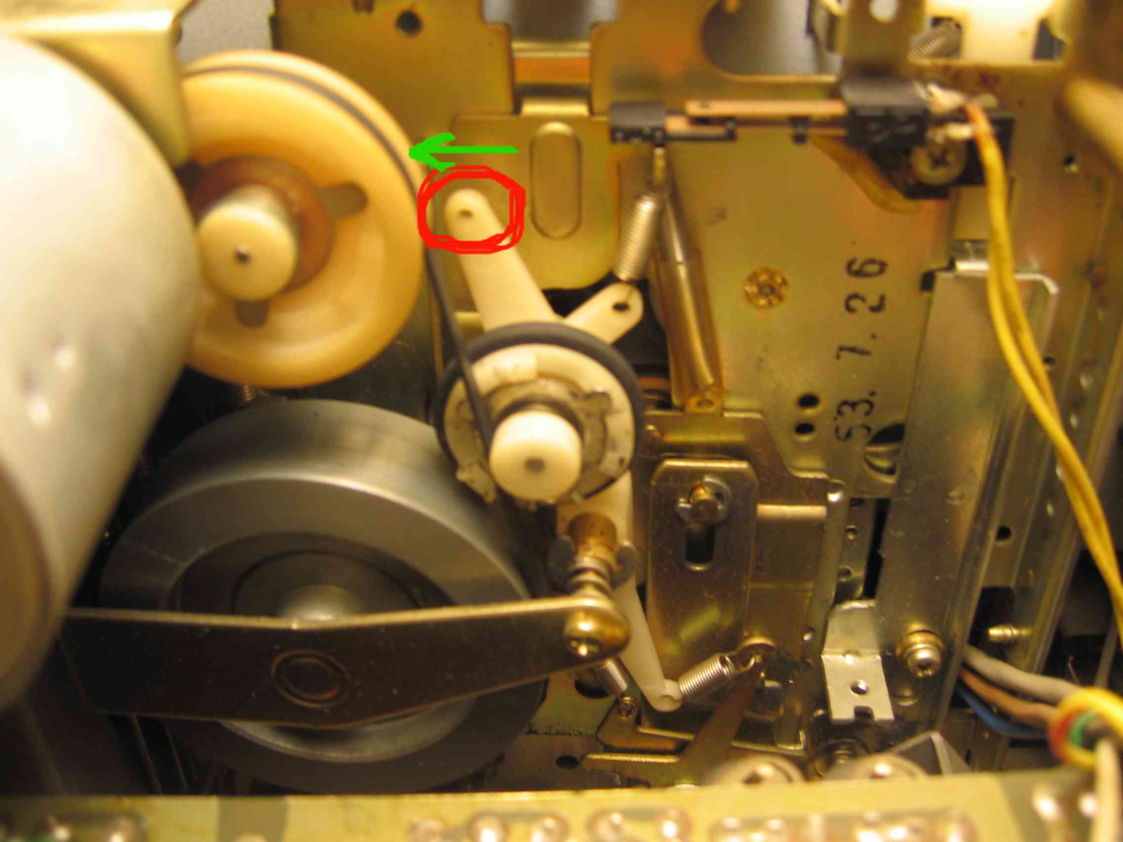

(#) titi hozzászólása Júl 24, 2007 /
Szerintem a gond nem a szíjjal, sem a kuplungal van.
A kuplungnak semmi köze a forgásirányhoz!
Másrészt, ha tekerésnél jó irányba megy, akkor a szíj se igen lehet a ludas.
Nem hiányzik a mechanikáról egy rugó? (ld. pirossal jelölve)
Nézd meg, hogy nincs-e a nyíl irányába a mechanikán valahol egy kis pöcök, ahová esetleg a másik vége lenne akasztva.
Ha van, akkor valószínű, hogy rugóhiányos.
Menet közben (lejátszás) próbáld a nyíl irányába tolni azt a részt, amit pirossal jelöltem. Mi történik?

kedves titi! megpróbáltam ilyenkor megakadt az egész de a szíjat leakasztottam róla és megmozgattam azt amin keresztül a szíj volt vezetve a műanyag csigát és ez mozgatta azt a tengelycsonkot ami feltekeri a szalagot de megpróbáltam újrafűzni a szíjat de az a 2 csavar igen erősen bele volt csavarozva és így leszedni nem tudtam és a SZÍJAT rendesen feltenni és sajna nincs akkus csavarozóm amivel meg tudtam volna lazítani a csavart mert csavarhúzóval nem megy olyan erősen be van csavarva.Ja igen és a depréz műszer nem pontos sajnos mert normál kivezérlést mutatott de amikor visszahalgattam igen torz volt de amikor megbolondul a műszer akkor a bal csatorna igen zajos volt mint ha egyszer kap áramot máskor nem de igen gyorsan csinálja de nemcsak a baloldali hanem kicsit a jobboldali is és se a jobboldali se a baloldali műszer nem mutatja pontosan a kiverzérlést.akkor mégis mi a gond?

A mechanikára visszatérve, sajnos a képeken nem látszik minden úgy, mintha az ember 3D-ben látná, így nehéz pontosan megállapítani a hiba okát.
Esetleg felülnézetből is csinálhatnál képet a mechanikáról.
