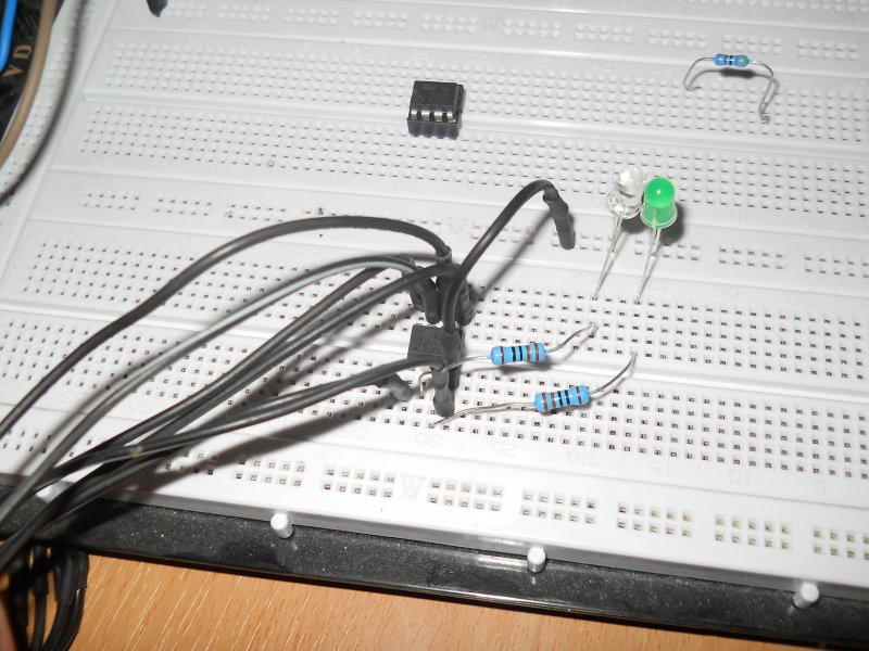

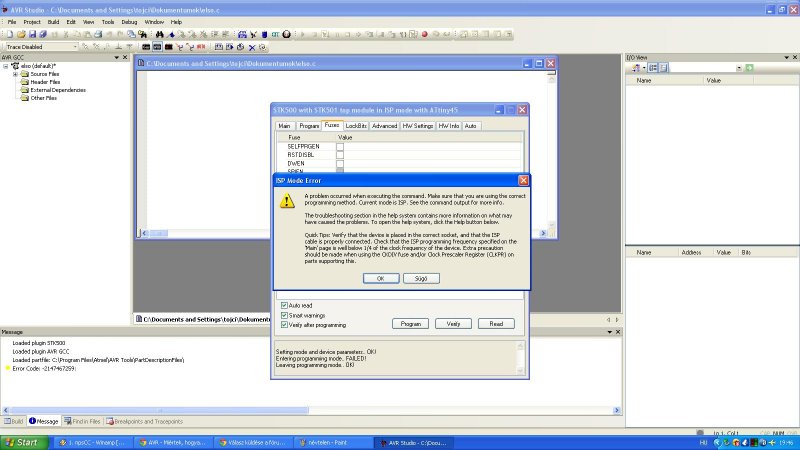

most vettem egy AVR programozot (leirását csatoltam pdfben). felinstaláltam a driverjét, az AVR Studiot ill. hozzá a WinAVRt is, mivel kell a forditáshoz. most szerettem volna rákapcsolódni a programozóra, de állandoan kidob valamit és nem tudom, h mit tegyek. a figyelmeztetést szintén csatoltam kép formájában. tudna nekem valaki segiteni ebben? Egy ATTiny45öst kötöttem rá...
Köszi szépen előre is!
(#) zombee válasza tojci hozzászólására (») Júl 30, 2011 /
jól kötötted be? tápot kap?
(#) tojci válasza zombee hozzászólására (») Júl 30, 2011 /
mármint a programozó vagy az ATTiny45ös?
A programozó USB-n keresztül van a gépre kötve és világit rajta a zöld LED szval a programozónak van tápja. De mértem a kimeneti feszültséget ami megy a kis ICre, az csak 0,5V volt... ha jol tudom ott 5Vnak kell lennie... hogy miért van csak 0,5V azt már nem tudom...
Hát minimum 1.8V kell, az biztos, de inkább 5V.
A programozó megkapja az USB-ről a tápot, de úgy látszik hogy az IC tápellátását neked kell biztosítanod.
És ha ez még nem elég, ezt a külső tápfeszt be is kell vezetned a programozóba hogy a kimeneti
buffert mágtápláld, és az esetleges tápfesz-érzékelős részt is megnyugtasd.
Így működik minden "rendes" gyári USB portos programozó.
A korrektebb klónok tervezői már gondoltak az USB fesz kivezetésére is...
köszi szépen. már sikerült felprogramoznom az AVRt, csak az a gondo, h nem működik. a Topi által irt nyolc lábbal cikk első progiját nyomtam fel AVRstudioval, az AVRstudio szerint a program felment gond nélkül, de valahogy nem villognak a LEDek... ha Flaschbe töltöm akkor nem szabad levenni a táprol, mert akkor elveszik a progi ugye?
De probáltam ugy is, h nem vettem le, és ugy sem müködik, valamit még mindig rosszul csinálok
Sajna igaz a mondás: minden kezdet nehéz
