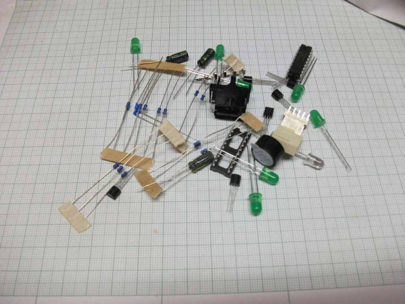

Szia Hp41C !
Megvettem az alkatrészeket. A tippeddel spóroltál nemem 650Ft-t. (Lehel út) Sajnos nem kaptam olyan IR vevőt amit kiírtál csak TSOP1736-s volt ami 36KHz-s remélem emiatt nem kell a programot átírni. Arra gondoltam megcsinálom a nyákot is mivel úgy sem lehet próbapanelen lepróbálni. Így már a kész ák.-t lehetne programozni.(észrevételt kritikákat fogadok)
