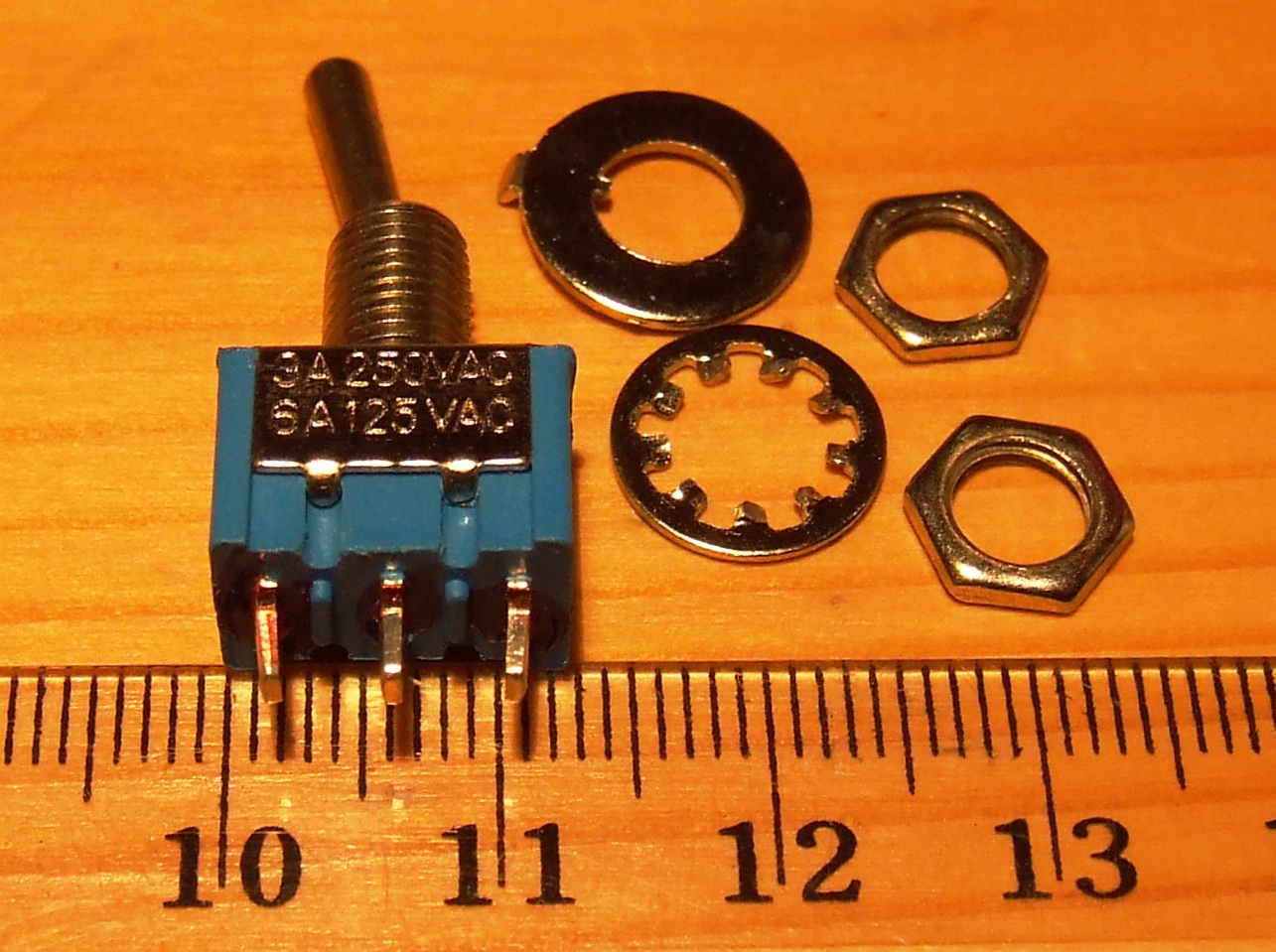

(#) Alkotó válasza c27 hozzászólására (») Aug 1, 2011 /
Lefényképeztem a kapcsolót, amiket rendszeresen használok. Ebből két méret létezik, és ez a nagyobb. Hálózati kapcsolónak is használom, még eddig nem volt vele soha gondom. Ennek 100-as körül van darabja, ami elég méltányos. Ebben egyetlen morze van, kétállású. Igyekeztem olyan szöget találni, ami mutatja a billenés mértékét.
(#) c27 válasza Alkotó hozzászólására (») Aug 2, 2011 /
