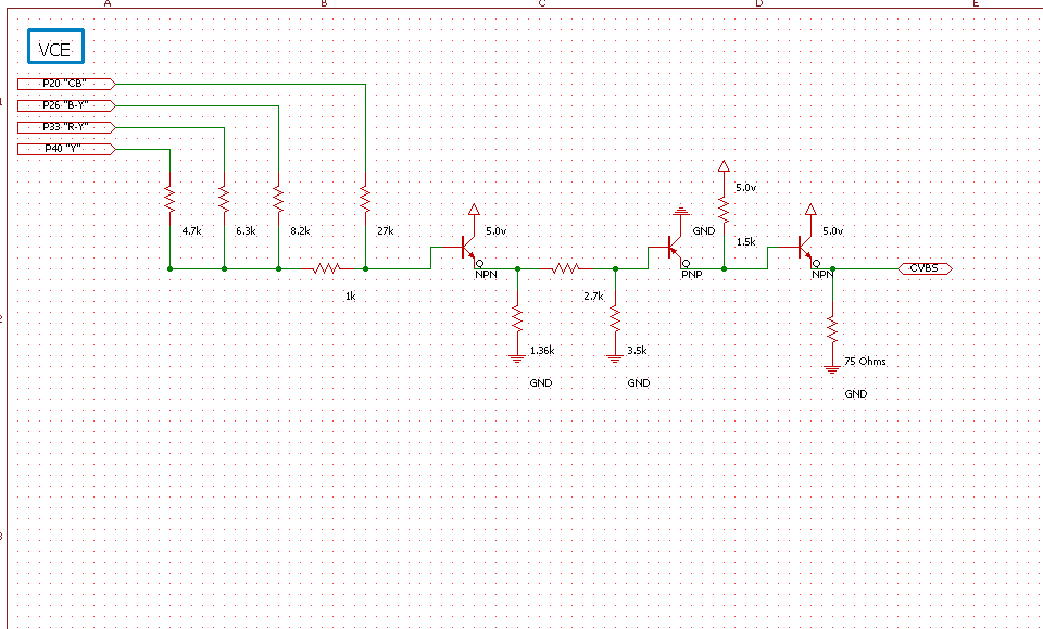

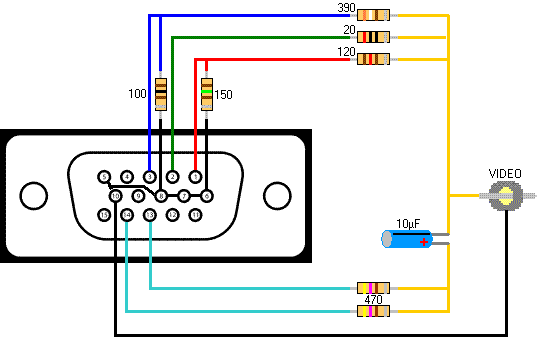

Mivel a lejátszón van hozzáférés, a kompoziton kívül (ami rossz) komponens kimenethez, amit át kell alakítanom kompozit jellé. Például egy áramkörrel, ez olyasmi mint a csatolt ypbpr_RGB.jpg képen látszik, ehhez lehetne kapcsolni egy olyat ami RGB-ből csinál kompozitot . ez olyasmi lehet, mint a másik képen lévő áramkör, csak annyi a baj, hogy ez vga jelet vár ahol a szinkron jelek külön hozzáférhetőek. Vagyis ez még a ypbpr jelből ki kell nyerni. De találtam fapados megoldást is, érdekes lehet olyannak aki szakmai szemmel nézi a videojel technikát

Tehát ha jól értem, akkor van komponens kimeneted (R; G; B; Vsync; Hsync) és ezt akarod kompozit kimenetté alakítani. Erre megoldás a csatolt AD722 -es áramkörrel megvalósított kapcsolás. Egyszerűbben nem megy. És igen, valahonnan elő kell varázsolni a szinkron jeleket is.

RGB -ből, vagy Y jelből, amihez hozzá tudsz férni. Szinkron leválasztó fokozatot kéne gyártani, Y -ból ahogy a TV vevőkben is van, ill az RGB -t először összeadni.

Majdnem, van komponens kimenetem de csak Y Pb Pr . Ebből tudok kutyulni R-G-B jelet, abból meg lehetne már az AD722 áramkörrel nyerni a kompozitot. Csak igen, elő kell varázsolnom valahogy a szinkronjelet. Majd keresek ilyen áramkört is, valószínűleg TV-ből is bontható ilyen.
Sajnos igen, a végére egy elég bonyolult analóg áramkör lesz. Ami nincsen túlzottan ínyemre... de ha más megoldás nem születik akkor megépítem. |
