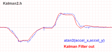

Kipróbáltam két megoldást. Csatoltam a kódokat és az ábrákat.
A Kalman2.h látszólag korrektül működik. A kimenete a valóságot (vagy ahhoz elég közeli értéket) mutatja. Viszont a vibráció is megjelenik a kimeneten - igaz jóval kevesebb amplitudóval. A Kalman1.h ugyan azokkal a bemenő értékekkel elég vad szögértékeket mutat. Ellenben a vibrációt (oldal irányú vagy körkörös, ahol nincs dőlés) teljesen kiszűri, a szögérték jelenik csak meg a kimeneten. Ráadásul "elmászik". Folyamatosan csökken vagy nő a kimenet nyugalmi helyzetben. Két 0 fok közeli nyugalmi helyzet sincs, szemben a Kalman2.h-val. Csatoltam a kódokat és az ábrákat. Mi lehet a gond?

Lecseréltem a Kálmán szűrőt a nem optimalizáltra. Áll mint a cövek.
