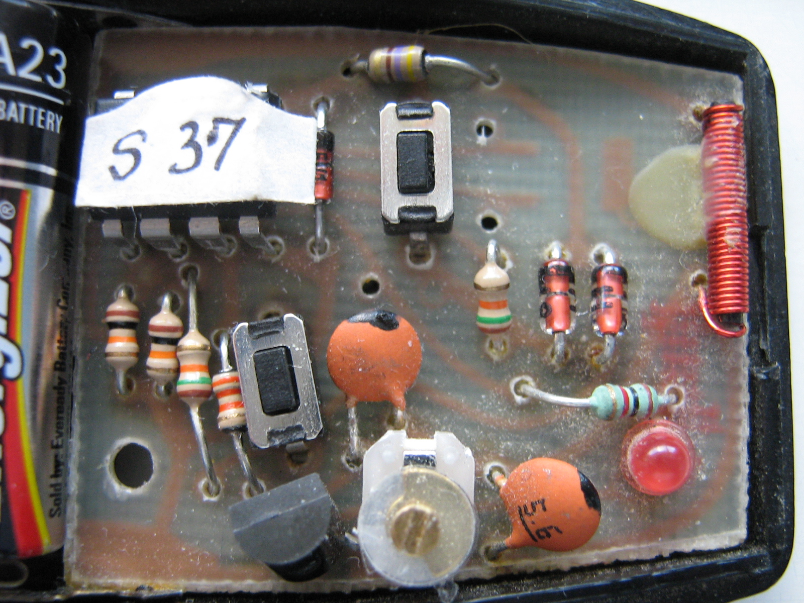

Teljesen laikusként lenne egy kérdésem. Van egy régi autóriasztóm (talán eurocar), aminek a távirányítója egyre kisebb hatótávolsággal képes csak üzemelni. Jelenleg teljesen új elemmel is max. 2 méter. A kérdésem az lenne, hogy javítható-e, érdemes-e javítani? Ha igen, akkor kit kereshetek? Természetesen nem ingyen. Csatolok két képet, hátha arról látszik valami. Előre is köszönök mindennemű segítséget.

Hát ez távirányító alapján nem eurocar hanem a magyar kisipar szégyene KARIA és REFLEX néven futott 6e Ft-os egy távirányítós riasztó melyet a hirdetőújságok apró rovatában árultak. Ez az egyik bajuk és nem segít a frekvencia állítgatás a távirányítóba se. Itt Szegeden árulta egy cég de hálisten már rég tönkrement a garanciás javításokba (remélem) de teliszemetelte a várost és éveken át jöttek hozzánk javításra a vevők, sikertelenül többségbe. Sok jóval nem kecsegtetlek. De egy probát megér a frekvencia állítgatás. De azért nem vedd 100%-nak de 15 évvel ezelött sem ilyen minőségbe raktak már össze távirányítót. Prestige, enforcer ..
Köszönöm a gyors választ. A frekvencia állítás elvégezhető házilag is vagy szakember szükséges hozzá? (Erős, közepes műszaki ismeretekkel rendelkezem, de nem ezen a területen.)

Frekiállítás házilag, óvatosan tekergeted a távirányítóba a trimmerkondit és találd el a 433,9 Mhz-et.... tehát kocsi mellet állsz és épphogy hozzáérsz és próba és megint és megint, valoszínű a teljes körbefordulás kb +- 50Mhz et is jelenthet. Feltételezve az elem jó benne! (terhelve is)
