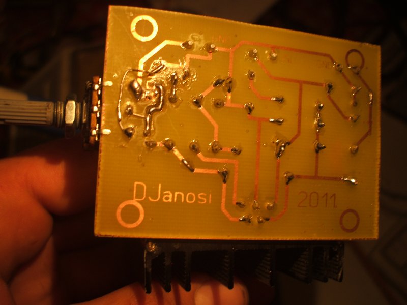

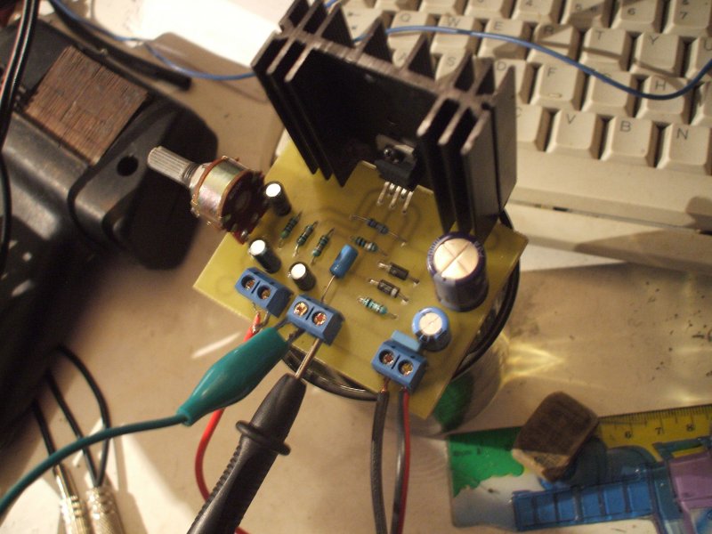

Üdv! Elkészítettem az immár kB 25-30 -dik TDA 2030 as erősítőmet most a fotokémia kedvééért készítettem ez az első munkám és egyben az első nyaktervem Sprint Layout-tal ! Volt egy két hiba bizony de ezután csak javul ! A potenciométernél úgy volt eredetileg megtervezve hogy 3 szál kábelt vezetek a potenciométerhez de végül fúrtam meg három lyukat rágatás után és úgy kötöttem be és ezert ott van egy kis zsúfoltság de elsőre ment ! A Maratásnál is akadt egy kis probléma mert kis szemcsék megmaradtak de az mar az én hibám volt de legközelebb korrigálom ! Azért készítettem el ezt mert amúgy is eladásra kellett ! Gondoltam hogy akkor jó lesz ezzel kezdeni ! Igazából a Topi fele AVR Doppert akartam először elkészíteni csak mind nem lett jó és végül kiderült hogy a nyomtató hibázott mert gyengén nyomtatta a vezetékeket tehát szinte átlátszó volt és természetesen azért átvilágítás volt de a következő munkám maris az lesz csak nyomtassam ki rendesen és majd lesz kép !

(#) Alkotó válasza DJanosi hozzászólására (») Aug 2, 2011 /
Engedj meg nekem két építő szándékú kritikát, és egy javaslatot.
1. Mostanában sok helyen látni, értelmetlenül kicsi forr-szemeket. Ráadásul a nyáktervező programokhoz adott alaktrész-készle szintén ilyen, amit én nagyon rossznak tartok. Ezeknek csak akkor van értelme, ha kétoldalas panelt csinálsz, és a furat is galvanizálva van, ugyanis ekkor létrejön a kellő "tartóerő", ami mechanikailag rögzíti az alkatrészt. Viszont egyoldalas panel esetén, az ilyen kicsi forr-szem nagyon könnyen felválik, és akkor nemcsak az alkatrész fog "lebegni", hanem a kötés is bizonytalanná válik. Legyenek nagyobbak a forrszemek, (nálam a 3mm-es vált be).
2. A sarkokon van 4 karika. Azt tételezem fel, hogy ez a rögzítőfuratok helye. Ha így van, akkor ennek elég nehéz lesz pontosan kifúrni a közepét. E miatt nem ilyen "rögzítőfuratot" szokás használni, hanem olyat, aminek a közepe is egyértelműen jelölt. (Nem hiba, csak esztétikai probléma, de ha lehet, jó lenne a furatok minőségén is javítani. Ehhez jobb gép, és jobb fúró lehet a megoldás.)
Végül a javaslat: írtam egy kis útmutatást az SL használatához, amit javaslok neked is megnézni. Tegnap csatoltam a témájába.

(#) DJanosi válasza Alkotó hozzászólására (») Aug 2, 2011 /
Tanulmányozom azt amit csatoltál ! Nagyon tisztellek abban hogy szeretned hogy én is szép rajzokat tudjak készíteni és én azt is akarom de mar amint mondtam ez az első rajzom mindenre nem figyelhettem ! A forr szemeket én is nézegettem hogy jó volna nagyobbat készíteni vagy kisebb fúrót alkalmazni mert mindjárt nem lesz hova forrasztani de mint mondom ez az első a második rögvest jobb lesz mert mindenki magán tanul ! A fúrást egy állványos fúróval fúrom és én is láttam hogy nem fúr szépen egy fu'ru'val sem feltételezem hogy kis fordulaton van igaz hogy a gépházában van több fogaskerék és ott lehet állítani a sebességet csak azért volt kis fordulatra állítva hogy több erő legyen mert kemény furatokhoz vettük ! De mindenképpen szeretnek javítani mindenen de meg egyszer elmondom hogy ez az első ! De nagyon értékel hogy szeretned hogy szép munkát tudjak készíteni ezt nagyon értékelem ! Üdv :Levente
