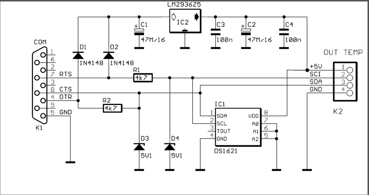

megprobáltam bár jol emléxem ezt eszer már valamikor fel tettem..
de még nem megy ... a max232-őt hogy tudom ezzel illeszteni?
nahel juttotttam adig hogy meg van a 232es is ,de nem olvas.. ha rakok egy ledet a ds ut+ és a sda közé akkor villog gondolom amikor lekérdezi a gép.. de az scl csak világit folyamatosan..
ez jó? van valami progi amivel többet lehet megtudni a bejövö jel ből??

Az scl-en lévő led valószínű azért világít folyamatosan, mert az órajelet folyamatosan küldi az I2C eszköznek! Ugyhogy szerintem az nem baj hogy világít!

Idézet: „és ott mit kéne látnom?” Semmit. Ez nem rs232 szerinti soros adatátvitel. Az scl-en sem lenne szabad a lednek folyamatosan világítania, az I2C-nél nem folyamatos az órajel. Nézd át a kötéseket mégegyszer.
Ugyanolyan áramkör kell hozzá a nyomtatóportra, mint amivel a piceket lehet égetni. Ezen a képen az a rész kell hozzá, amelyiknél látod a Data és a Clock feliratokat, tehát három nyitott kollektoros vagy nyitott drain-es inverter vagy puffer (pl. 74LS06, vagy 74HCT06), és három ellenállás. A program pedig csak megfelelő sorrendben billegteti a párhuzamos port lábait, és olvassa be a láb állását.

Én még régen ezt csináltam meg, kép alul.
Királyul működött. Annyi a baja, hogy a progi nekem nem megy xp alatt, de 98 alatt igen.

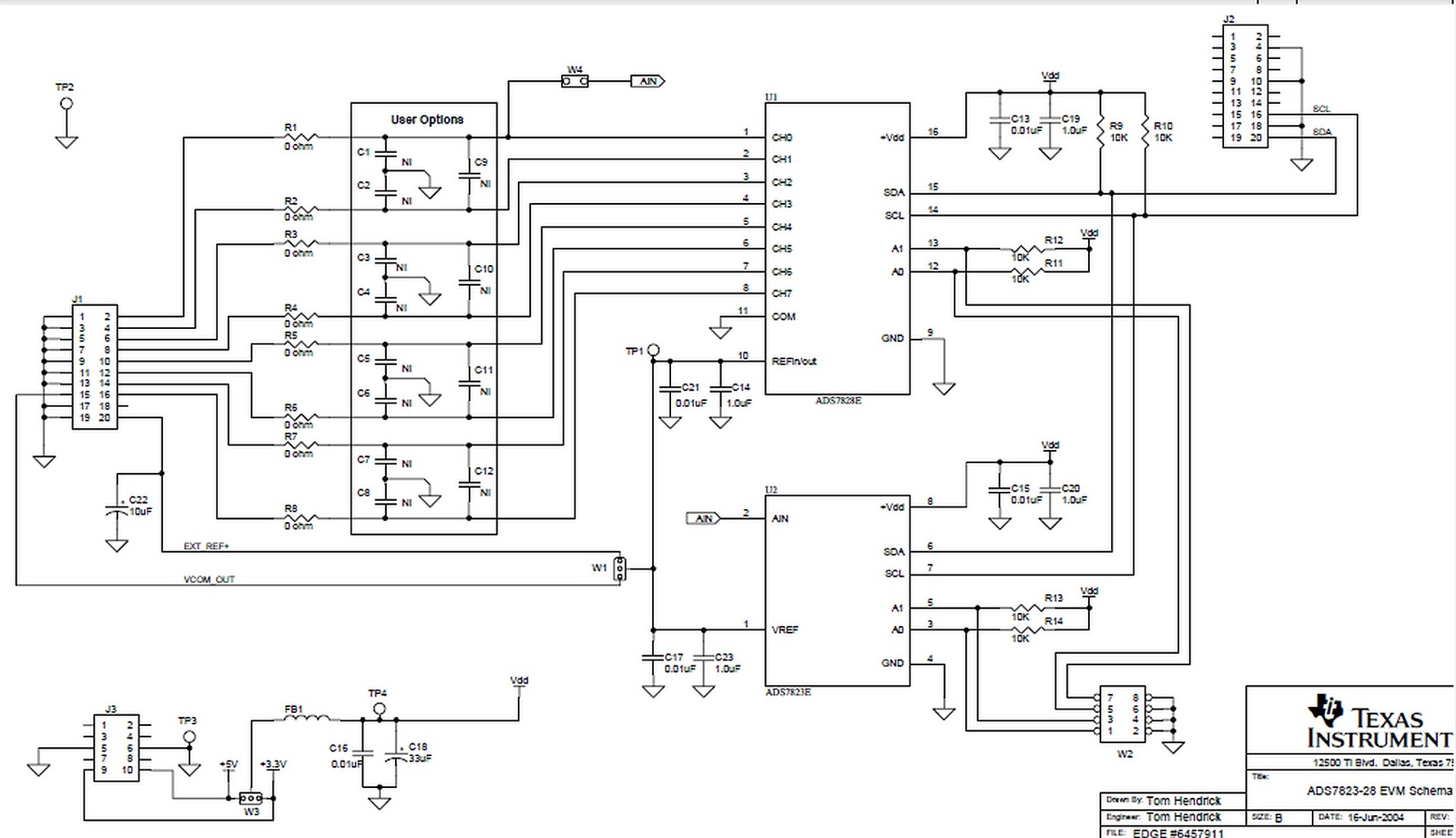

A fentebb említett pc_thermometer programmal + rs232-őn IIC vonalon 8 db DS1624-el kiépítettem hőfokmérő rendszert.
Felmerült további hőfokmérési igény ADS7828E konverteren csatlakoztatva + Hall jeladó csatlakoztatása. Tud valaki segíteni VB6-ban hogyan lehet programozni a konverter csatornaválasztását? A konverter címzése megegyezik az egyik DS1624-el. Hogyan nézzen ki a Hall jeladó ADC csatlakozó áramkör, és kell-e az ADC-nek külön táp és referencia feszültségforrás?
