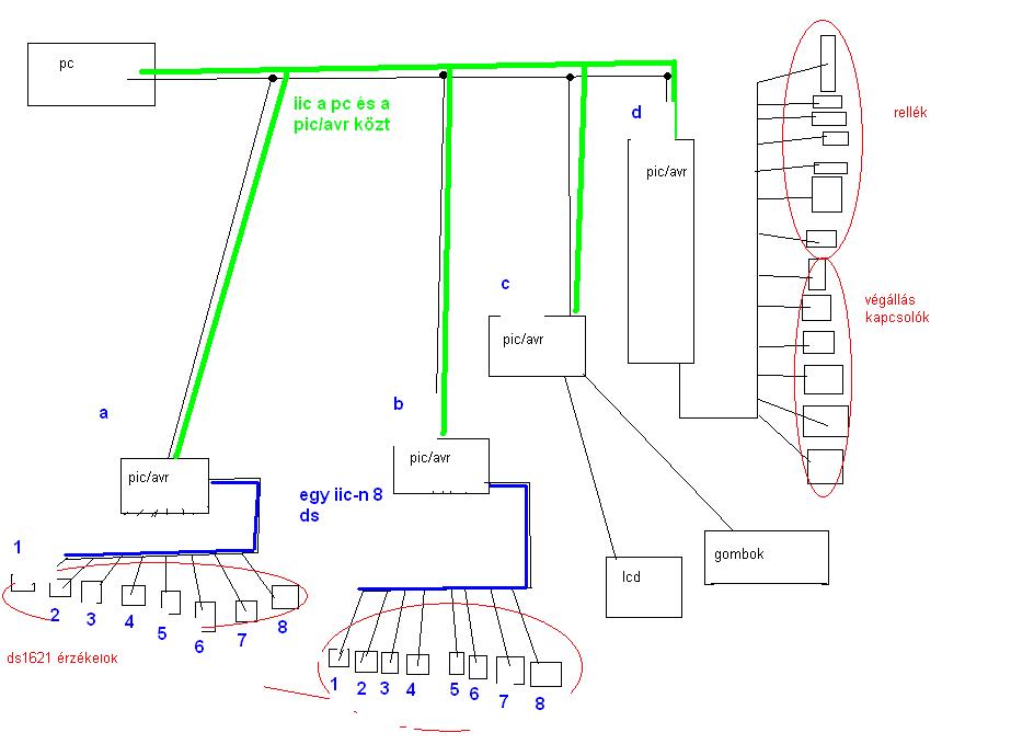

sziasztok!
nekem egy olyan kérdésem lenne hogy ha szeretnék számítógép com1,com2 -n kommunikálni IIC-n pl.: ds1621 es hömérő ic-kell vagy hangerő szabályó ic-vel vagy ilyesmi szerintetek ez hogy oldható meg ? azt tudom hogy elvileg ds1621ből egy buszon 8 lehet mert nem lehet többet cimezi. Ha ezeket ösze gyüjtöm mondjuk 8asával egy kic picre vagy avrre és azokat is füzöm fel a pc iic buszára, akkor lehet hogy azt mondom a gépnekl hogy az a pic 4-es jeladóját kérem?
rajzal illusztráltam
irjatok ilyen iic vs. pc tapasztalatokat légyszi amiből ki indulhatok VB6 ban probálom meg kezelgetni..
köszi
(#) potyo válasza Tetye hozzászólására (») Júl 13, 2007 /
Szerintem valamit összekevertél. A PC-n tudtommal nincs IIC busz, kivezetve biztos nincs. A com1, com2 azok RS232 szabvány szerinti soros portok, nem IIC szabvány szerintiek.
A rajz, amit csináltál, az jó, csak a pc és a kontrollerek között nem IIC, hanem RS232-n tartod a kapcsolatot. Az RS232 csatlakozókon van két további láb (RTS, DTR), amikkel ki tudod választani, hogy melyik kontrollerrel akarsz kommunikálni. Ezt a négy lábat bekötöd az összes kontroller olyan portjára, amin van "pin change interrupt", és amikor változás van, akkor mindegyik kontroller megnézi, hogy vele akar-e a pc kommunikálni. Ha nem, akkor a saját TX lábát nagyimpedanciás állapotba teszi, és nem veszi figyelembe az adatot, ami az RX lábán a pc felől jött.

nem lenne hosszú az iic max pl a pincében a csöveken kazánon szivatyun lévő érzékelők és a kis szekrényke közt amiben a pic lenne meg táp meg rellék pl. szerintem max 3-4m vagy az is sok neki? a pinyóbol az emeletre már a pictől rs232-n vinném ahogy potyo is rta
Itt szoftveresen van megoldva a kommunikáció, programból billegteti az RTS, CTS és DTR lábakat. Ha nincs nagy sebesség, akkor ez a megoldás is működik, de ha te felfűzöd az LCD-t, reléket, gombokat és a szenzorokat, akkor így megoldva már nagyon lassú lesz.
A másik, hogy az IIC alapjában véve egy nyákon levő alkatrészek közötti kommunikációra van kitalálva. Persze működik nagyobb távolságon is, csak kisebb sebességgel, ami ide még így is bőven jó lesz. Ha a pincében nincs túl sok zavart kibocsájtó motyó, akkor pl. lan kábelon vezetve menni fog (a csavart pár egyike az SDA, a másik a GND-re kötve, és ugyanígy egy másik páron egyik szál az SCL, a másik GND). A pincéből az emeletre jó az RS232, de szintén le kell venni a sebességet.

értelek, tök jó amit mondassz már csak harweresen kelle valamit kitalálni ill hogy mi legyen a picek be a softi.. amugy az lcd-t és a gombokat a lakásba szeretném hogy idős beteg szüleimnek ne kelljen mindig lemmeni bekapcsolni a szivatyut meg álitgatni a kazánt.. le szeretném kicsit egyszerüsiteni nekik.. ha gond van pl fütésel ne akor vegyék észre amikor télen megfagynak hanem ebógyből akkor fel tudnak hivni én meg távolrol belépek a gépbe és megnézem mi a baj és ha kell intézkedem ha meg elég pl nyomás hiba miatt vizet után tőlteni akkor meg tom tenni távolrol
szal ezért küszködök meg nekem is jobb mindig tudom hogy áll a ház...

Az érzékelők nem IC-k lennének,hanem vagy termisztor, vagy speciális hőérzékelő félvezető,esetleg hőfokfüggő áramgenerátor. Az érzékelők jeleit több csatornás ADC vel rendelkező controllerre (pl.ATMEGA32) vezetném,és így egy controller tudna 8 érzékelőt fogadni. A kontrollereket azután lehetne közös dobozban rövid vezetéken közös i2C vezetéken a kommunikációt vezérlő controllerrel lekérdezni,majd az RS232 jellel (vagy RS485) az emeletre küldeni.
Az általam választandó megoldás zavar védelme szerintem lényegesen jobb,mint ha DSN1621 IC-et kérdezed le.
