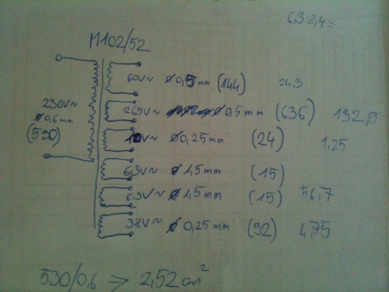

Üdv mindenkinek! Hálózati transzformátort szeretnék csinálni majd egyszer egy elektroncsöves erősítőhöz. Ennek a hálózati trafónak minden adata (primer/szekunder menetszámok, huzalátmérők) le van írva a RT 2011 évkönyvben, de csak SM102A hiperszil vasmagra. Nekem van itthon néhány M102/45 lemezelt magos trafóm. Ez kb teljesítményben tudja ugyanazt, ablaknyílása kb ugyanaz, tehát a réz tuti elférne benne. A kérdésem a következő: változtatás nélkül mindent átültetve meg lehet-e erre a vasmagra is tekerni azt, amit hiperszilre adnak meg?

Át tudom számolni a menetszámokat, de akkor mi lesz a végeredmény, ha a változatlan menetszámot tekerem rá az M vasmagra? Ugyanis a hiperszilre kiírt menetszámok kb. 17%-al nagyobb, mint azt az M magra ír elő egy táblázat. Nagyobb menetszám nem a vasmag gerjesztését csökkenti és ezáltal szórását? Ezért érdekel, hogy mi lesz, ha 17%-al növelem az összes menetszámot?

Szia! Az első fotón az RT Évkönyv cikkben lévő trafó táblázata, a második képen az általam kiszámolt menetszámok vannak, amit a harmadik képen lévő táblázatból puskáztam ki. Tehát a kérdés az, mi lenne akkor, ha az RT-ben lévő menetszámokat tekerném a vasmagra? Esetleg ezek a menetszámok a kisebb gerjesztés és egyben szórás kis értéken tartása miatt vannak rendre 16-17%-al nagyobbra tekerve, mint amit én számoltam? Ja a vasmagom M102/52.

Ne haragudj kivülről nem tudom hogy az M102 pak hány négyzet centi Ha ezt meg adod kiszámolom a számodra szükséges menetszámot. A feszültségek gondolom a kettes képen lévők.
(#) mex válasza ujfalusi hozzászólására (») Aug 5, 2011 /
M102/52 pakk 18cm^2 a Ferenci könyv szerint.

(#) ujfalusi válasza Dr Endugu hozzászólására (») Aug 5, 2011 /
primer--230V--614m
szek. 269V--807m
60V--180m
38V--114m
10V-- 30m
6.3V--19m

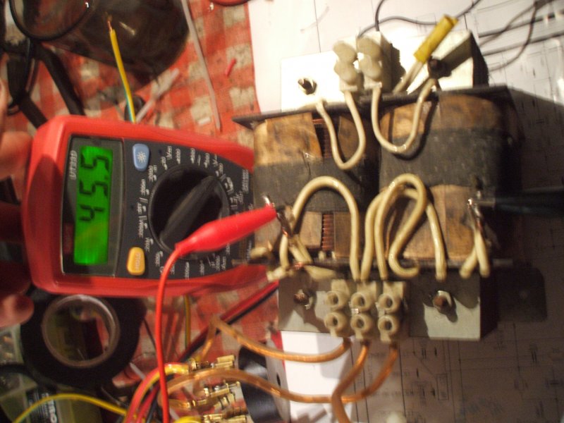

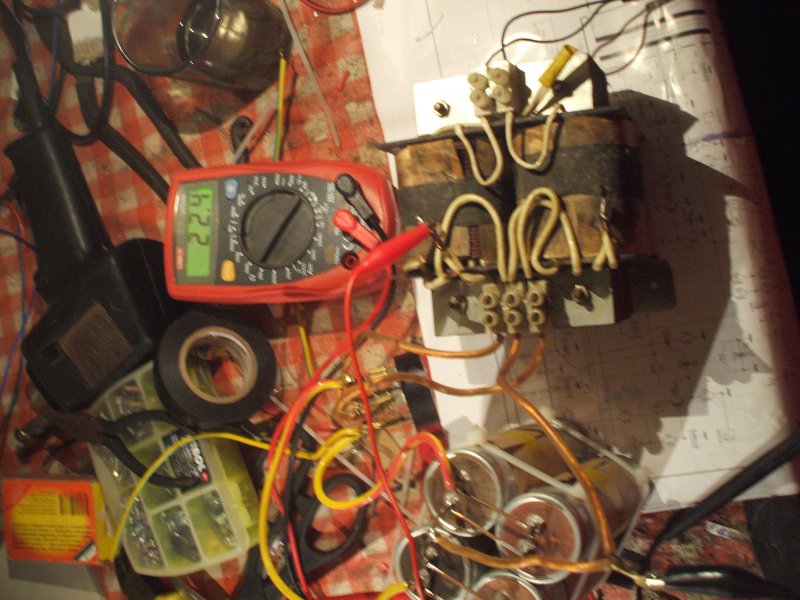

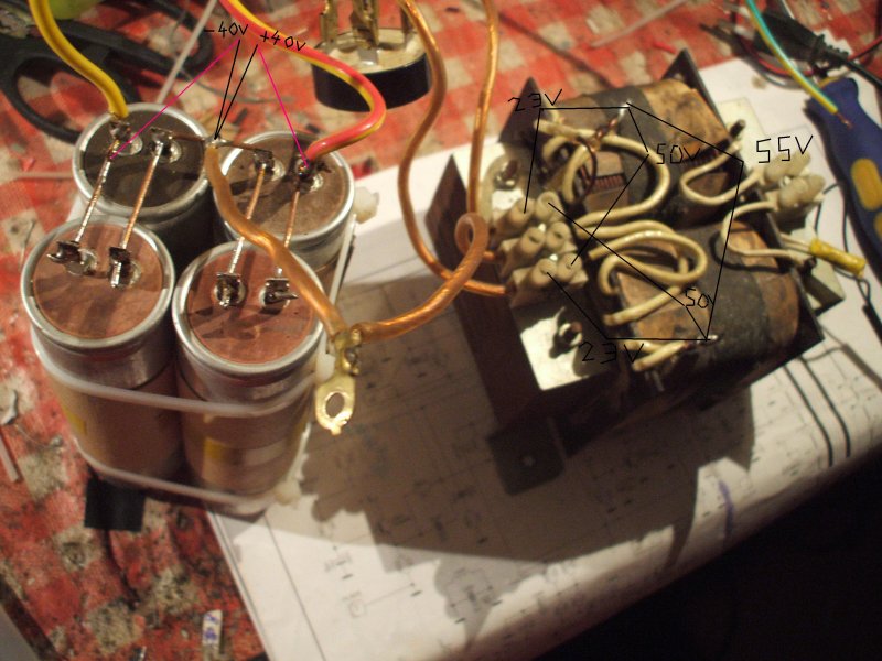

Üdv ! Rátaláltam egy szépségre ! Egy nagyon erős trafóra ami erősítőbe illik ! A képen latszik hogy a kimenetek közül ki van vezetve 3 szál drót és meghozza ez a 3 szál egyenirányítva és szűrve +/- 40 V ot tartalmaz azon kívül találtam meg erről túl feszültségeket ! Ehez szeretnek több erősítőt építeni ! Egyenlőre mit szóltok hogy tudom maximálisan kihasználni ezt a trafót !
