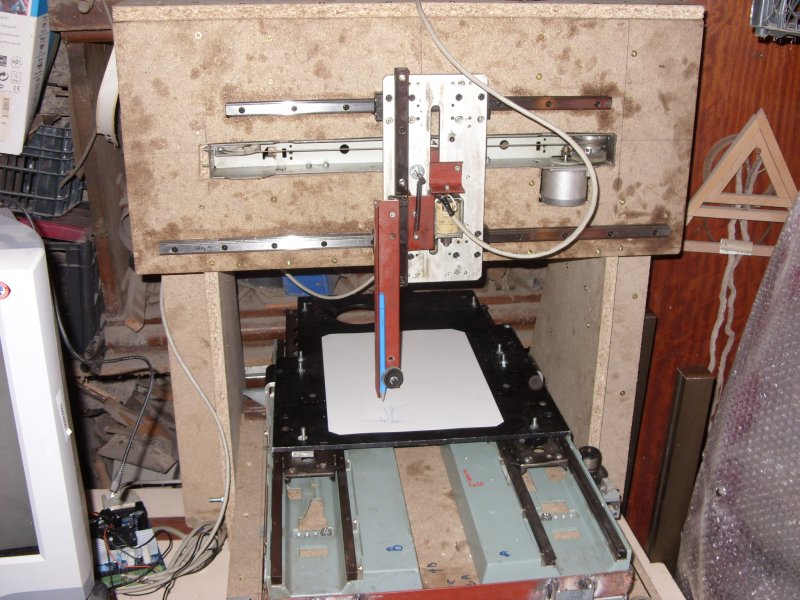

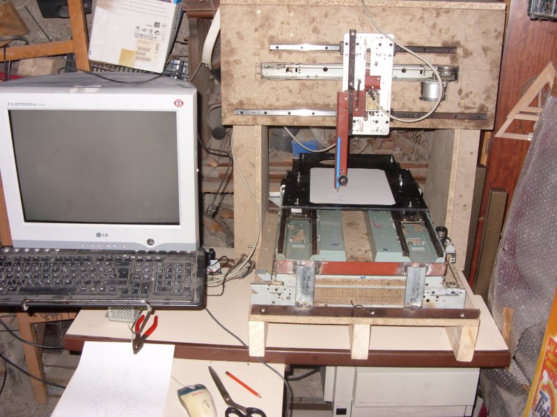

Sziasztok, bár mondtam többet nem rakok fel képet de ez inkább a ki mit épít kategória (majd kész lesz ha addig jobb nem jön). Egy nagyon alfa állapotú cnc gép, igazából oldalai sincsenek fenn. De már rajzol, jelenleg csak 2.5 D s alkalmazás, tükör karcoló feltét készülőben, de inkább azt mondom tervben. A farkas nem a legszebb, először hagyatkoztam gép általi programírásra, mivel szakmám is lenne. Nem ismeri ez a G2/G3 parancsot, pedig gyorsabb és szebb lenne.

Teljesen jó lett! Kérd meg akármelyik ismerősödet, hogy rajzoljon egy farkast. Ezután vesd össze ezzel és láthatod, hogy a gép(!) ezerszer jobban rajzol. Ráadásul közben nem rágcsálja meg a tollad végét, nem kér sört és nem untat a századjára is elmesélt bugyuta történeteivel...

Dehogy jó, olyan hangos mint a veszedelem, csúnyán is rajzol, buta is mert csak vonalakból tud, ideges is mert levágja a tollat az asztalba amikor épp rajzol. Azaz mester te ezerszer szebben rajzolsz, lehet negyed óra de sokkal szebben rajzolsz. Most csináltam még egy képet, az már kezd hasonlítani arra ami a gépen is van. Később megy tükörbe, persze tized ekkora lesz, úgy még mutat valahogy. A farkas programja 15000 sor környéke.

Egy másik kép, itt már jobb lett a dolog, ám most sötét van és bemozdult a kép, szóval rettenet, csapnivaló fotó. Ez már tényleg jó körvonal lett. Holnap ha nem lesz más dolgom megpróbálom tükörbe, csak ahhoz új feltét kell.

Sanyikám ez működik! Marni mikor lehet vele? Volna egy elképzelésem a meggazdagodára.Gratulálok!
(#) SALáta válasza nagy hoho hozzászólására (») Aug 6, 2011 /
Feribá, ezzel majd ha lesz rajta normális Z tengely, még hiányzik sok sok dolog hozzá, főorsó sem ártana. Maximum fára jó, de lehet a bovden cserélve lesz majd trapézorsókra. Tükörgravírozásra készült a gép eredetileg, majd azt tudni is fogja, ám még odébb van, talán ma ha megtudom csinálni a felületkövetőt akkor fogok egyet tükörkarcolni vele, a gravír az más. Ám még egyéb dolgom is van ma.
(#) zsoltee0001 válasza SALáta hozzászólására (») Aug 6, 2011 /
Jó kis plottert kreáltál!
A Z-t nem igazán tudom kinézni, csak egy szolenoid ejtené rá a ceruzát?
A léptető mecahnikák scannerből származnak?
(#) SALáta válasza zsoltee0001 hozzászólására (») Aug 6, 2011 /
Igen, lényegében még egy plotter csak, a solenoid behúz, ceruza lent van vagyis a toll, ha elejt rugó felhúzza, toll felületkövetős. Ma egy karcfeltétet csináltam, na az még nem a legjobb de működik, ezzel mondjuk lehet már előlapot feliratozni is.

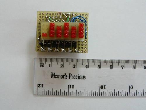

Már rég PICeltem, gondoltam összedobok egy új órát.
Sokkal kisebb lett mint az előző, a PIC a régiből lett kiszedve: 16F627. A kijelzés ki-be kapcsolható.
ICSP-re készítek majd egy beállító-panelt is, meg bedobozolom, ha találok hozzá valami pofás dobozt.
(#) hackerfish válasza hackerfish hozzászólására (») Aug 6, 2011 /
még két kép...
(#) Mybuster válasza hackerfish hozzászólására (») Aug 6, 2011 /
Ügyes nekem nagyon tetszik!! Egy videót a működéséről? =) Szinte zsebben elfér !!
(#) Doszpot válasza hackerfish hozzászólására (») Aug 6, 2011 /
Nagyon ügyes kis kütyü! Látom, ez kb. gyufásdoboz méretű. Ez alapján SMD alkatrészekkel lehetne akár bináris karórát is építeni. A megbízható, vízhatlan tokozása gondot jelenthet... hmmm... lehet, megjön a barkácsolós kedvem.
