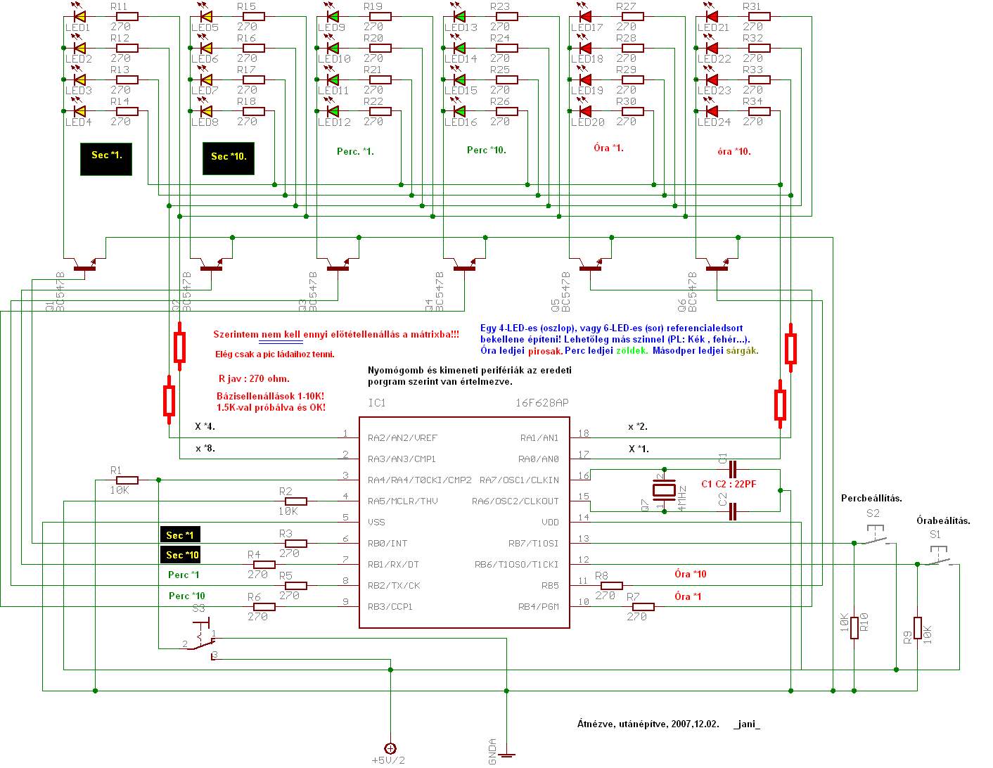

![]() Szerk.: Bár akkor nem értem, hogy eredetileg miért nem így lett megtervezve, elvégre sokkal egyszerűbb, és nem is kell annyi ellenállás.
A mellékelt rajz szerint 4db elég! Már nem emlékszem ki csinálta a rajzot, remélem nem haragszik meg, hogy beszúrom.
Szerk: Látom jól megelőztetek.
Szia! Mi az a referencialedsor?
Ha már az ellenállásokat kiszeded, a ledekből sem kell az összes, ha később nem szeretnéd átprogramozni valami spéci funkcióra. Például ha 12 órás a megjelenítés, úgy csak 19 led kell. BC182 jó lesz? Van belőle egy csomó. Még egy ötlet: ha a tranyók bázisaihoz berakunk egy dip kapcsolót, lehet energiatakarékos kijelzés, másodperc kikapcsolása. Ha a tranyók és Gnd közé berakunk egy kapcsolót, kijelzés kikapcsolás.

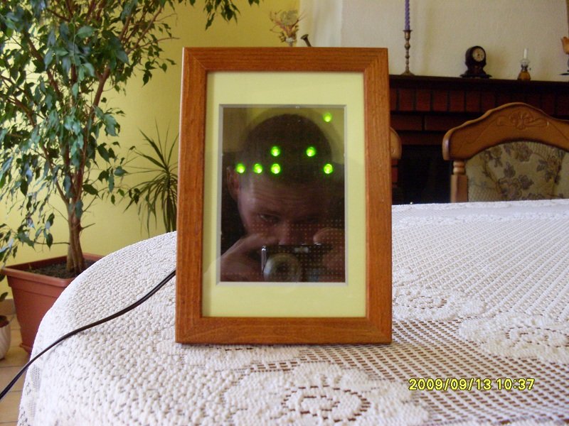

Az azért jó, hogy amikor épp annyi az idő, hogy kevés LED világít, akkor tudd, a referencia sor segít látni, hogy épp merre hány méter. Mondjuk ha 22h22m22s az idő és olyan órád van, mint mondjuk nekem, amiben füstüveg mögött vannak a LED-ek (tehát amelyik nem világít az nem is látszik), akkor a referenciasor-ból látod, hogy épp nem 11h11m11s az idő. Bár az enyémben sincs így egy pár másodpercig nézni kell, mert ugye a másodperc 1-es LED-je folyamatosan villog, így onnan látni, hogy melyik az alsó sor. Csatoltam is az órám képét, látszik rajta, hogy miről is van szó.
Aha, tényleg. Jó kis óra!
Köszönöm! Ez volt életem első PIC-es projektje.

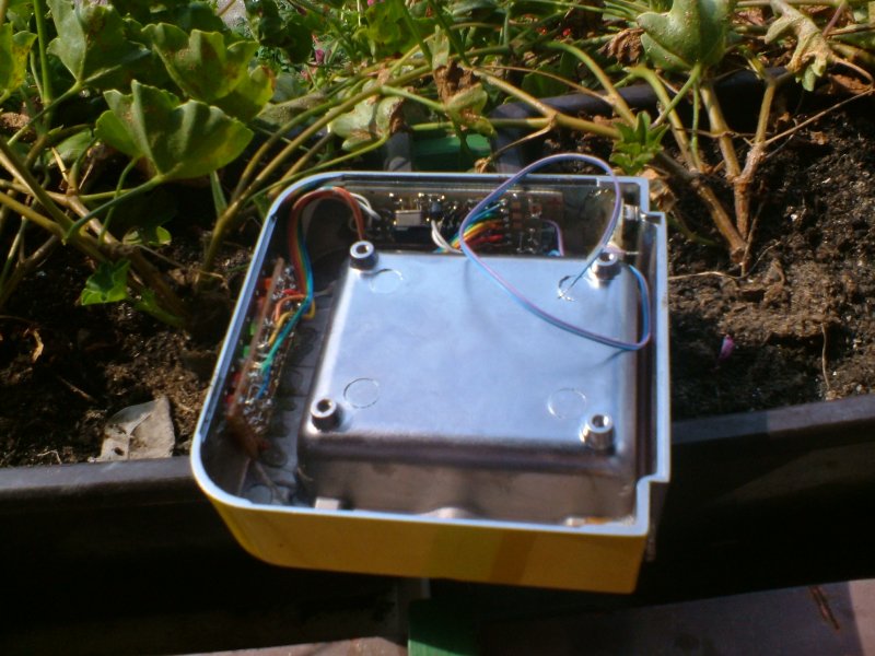

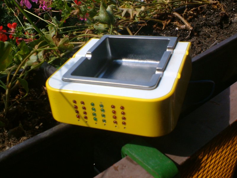

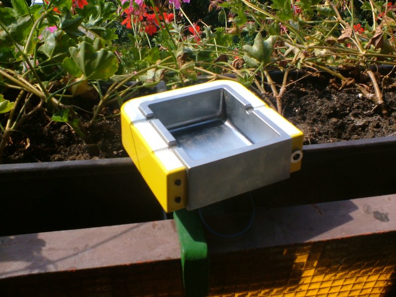

Hali. Most fogom folytatni, vagyis befejezni a kitudja hanyadik órámat.A LED ek alatti 1 mm jukakon fog kék referencia fény kiszűrődni.
Jó pici lett az elektronika! A teteje hamutartóként funkcionál?
- What time is it? Hamutart'o clock precisely...
Igen , marad a hamus funkcio. Még egy Li-ion akksit teszek bele, és annak a csepptöltő áramkörét.

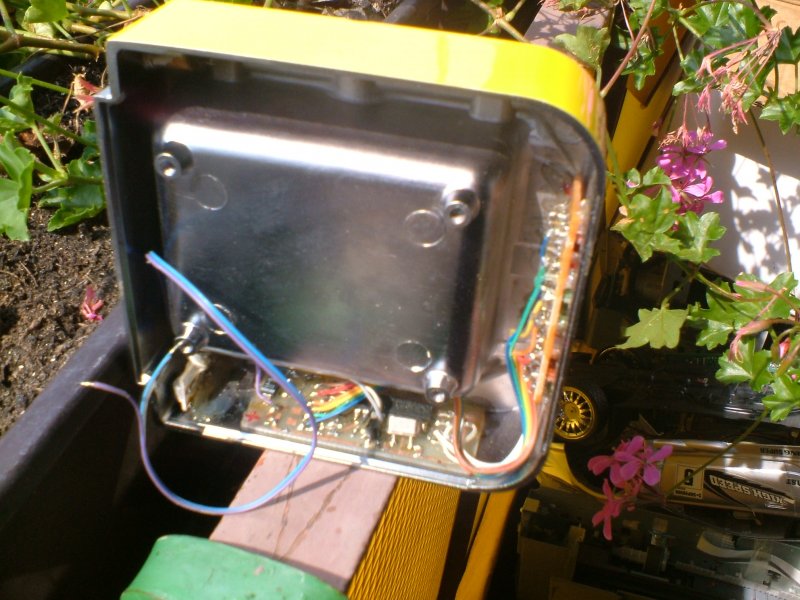

Nagyjából elkészült. Csatoltam két fotót, majd holnap rakok fel a ki mit építettbe szebb képeket. A kijelző lehet, hogy nem így fog állni, a leendő doboztól függ.

Raktam fel képeket a ki mit építettbe. A kijelző átkerült a hátuljára, legalább egy kicsit eltakarja a kábeldzsungelt, és az óra így valamivel laposabb is. Volt pár elkötés az mpx-ben, néhány kábelt összecseréltem, de már jó. Az icsp csatihoz építek majd egy beállító-panelt is. (Vdd, Vss, Rb6, Rb7)

Letöltöttem az eredeti kapcsoláshoz mellékelt programot, csak az inputos részeket próbáltam meg kitörölni belőle. Már rég assemblyztem, még fel kell elevenítenem az ismereteimet.
Az direkt van, hogy bekapcsoláskor, amíg először végig nem megy a másodperc, a középső négy oszlop legalsó és legfelső ledjei világítanak (az óránál az alsó kettő), vagy csak kitöröltem valamit, amit nem kellett volna?
Lehet, egyszerűbb lenne a probléma megoldása, ha elárulod a célját, hogy miért törölted ki az inputos részeket.
Közben már megtaláltam: initial_vals
"Sets the initial values. We start 9 seconds before midnight!" Az inputos részeket azért szedtem ki, mert azt teljesen át szeretném írni.

Szeretném átírni a progit 12 órásra.
Gondolom az overflow_mint utáni rész az érdekes. Csak ellenőrzésnél más számokat kell megadni határértéknek: óra10 2 helyett 1, óra1 4 helyett 2. De ezt nem értem: "ADDLW 0FCh ; hre > 4?" hex(FC) = dec(252), és a 252 nem 4... ha átírom erre, az úgy jó? "ADDLW D'4'"
