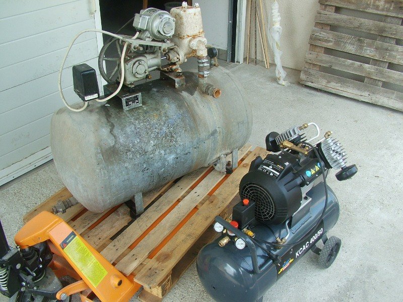

Végig olvastam a topicot, mert magam is kompresszor építésén gondolkodom és láttam, egy hozzászólást valaki részéről, hogy a hidrofor tartály nem igazán alkalmas kompresszorépítéshez. Meg tudná esetleg valaki mondani, hogy miért nem? Hobbiképpen autórestaurálással foglalkozom és megelégeltem, hogy állandóan szétmennek a kompresszoraim a kis teljesítmpényük miatt. Most van épp garanciális szervizben egy fél éve vásárolt 50literes kétdugattyús is és csak reménykedni tudok benne, hogy nem fogják rám, hogy nem rendeltetés szerűen használtam. Emiatt szeretnék összerakni egy nagyobb és masszívabb és ami még fontosabb - könnyen szerelhető - kompresszort. Szereztem nagyon olcsón egy horganyzott masszív 200 literes hidrofort, amire gyakorlatilag csak át kellene szerelni a levegős cuccokat. Viszont elbizonytalanodtam olvasva a topicot, hogy eselteg nem alkalmas rá??
Szerintem nincs azzal baj, ha bírja a szükséges nyomást.
Köszi a véleményt! Én is így gondoltam idáig. 6bar-os óra van rajta jelenleg, de nekem 7-8 bar levegőnyomás bőven elég lenne, mert a meghajtott szerszámok 2-6 bar nyomáson üzemelnek jellemzően és a túl nagy nyomás csak kárt tesz bennük. Majd megpróbálom a falvastagságot is megmérni, de nem hiszem, hogy ne lenne egy ilyen öreg monstrumban 1-2bar tartalék pluszban.
Nincs rajta a nyomáspróba értéke feltüntetve? Amit én láttam, abba bele volt ütve. Ha jól emlékszem 10bar.
Hát annyira még nem néztem át tüzetesen, de majd megnézem közelebbről. Van valami jellemző hely, ahol rá szokták ütni esetleg?
Azon amit én láttam az egyik cső mellett volt egy kis hegesztett tábla. De megcsinálhatod te is. Ki teszed az udvarra, felnyomod 10 bárra, persze biztonságos távolságból figyelve. Ha kinyílik, nem volt úgysem alkalmas.
A repeszek ellen egy ponyvával takard le. Majd mindjárt írnak az óvatosak, hogy ez milyen rettentő veszélyes, de azt gondolom, ha ésszel csinálod nem lehet baj.
Vizzel csináld a próbát ne levegővel Úgy nem veszélyes.
Hát igen - ez egy jó kérdés, hogy mivel
. A hálózati víz nem tudom, hogy hány baron megy, de azt tudom, hogy a telken belüli főnyomócsövön van nyomáscsökkentő. Ezen kívül van kerti szivattyúnk is a kútnál és az nagyobb nyomást csinál, mint a vezetékes hálózat, de azt sem tudom, hogy hány bar-t tudna csinálni. Másik kompresszorból tudnék átnyomatni levegőt, vagy a lánghegesztőm o2 palackjából egy kis gázt. Más kérdés viszont, hogy milyen védőszelep van beépítve a tartályba és hány bar-on eresztene. Egy ismerősöm tűzoltó palack töltéssel és felülvizsgálattal foglalkozott régebben - lehet, hogy megkérdem, hogy mit javasolna.
Nem szabad kockáztatni, olyan tartályt kell használni, mely garantáltan bírja a nyomást. A használt tartályban akár egy mikrorepedés is lehet, ha felrobban végzetes. 100 l-es autógáztartályt nyomáspróbáztattam itt,. Ezeket a tartályokat jogszabályi előítás miatt 15 évente le kell selejtezni. 1-2 bar tartalék kevés lesz! Teherautó, kamion légtartálya nem tudom mit bír de akár az is szóbajöhet. A biztonságod érdekében egy masszív védőburkolat a tartály köré nem árt.
Mindenképp vizzel kell próbázni mert a gáz az robbanásszerűen tágúl mert összenyomható.
A víz pedig csak elrepeszti az anyagot ha gyenge. Nállunk 6 báros a hálózati víznyomás tavaj kazánt nyomáspróbáztunk.
A hálózati víznyomás kevés. Azt gondolom, ha felöltöd vízzel a javasoltak szerint, de a nyomást kompresszorral csinálod, akkor nem tud nagyot szólni. Bár én simán levegővel is kimerném próbálni, megfelelő helyen és körülmények mellett. Ha a kompresszoroddal fel tudod nyomatni 10 bárra nem fog üzem közben hibát produkálni. Elég erősek ezek a tartályok és 6-8 bár nyomás simán lehet egy vízrendszerben is.
A "gáz" tartályokat 45 Bar-ral nyomáspróbázzák!
No de nincs az a kompresszor, ami ekkora nyomást csinál.
Hát szerintem első körben belenézek a belsejébe, hogy az is ilyen jó állapotban van-e, mint ahogy kívülről látszik. Ha megfelelően vastag és jó állapotú a fala, akkor foglalkozok vele tovább. Arra mondjuk kíváncsi lennék, hogy jellemzően egy 200 literes kompresszor tartálynak jellemzően nagyságrendileg milyen vastag fala szokott lenni.
Máshol is olvastam már, hogy 45 bar a nyomáspróbázás, de én úgy gondolom, hogy ez valami stresszteszt lehet, hogy szélsőséges körülményt produkálva elő jöjjön a hiba. Ha ez felrobban, akkor tényleg csúnya dolgokat művelhet, de 6-8 bar egészen más nagyságrend szerintem. A munkahelyemen egyébként több csendeskompresszort is használunk és pár éve volt egy eset, amikor épp töltés közben kilyukadt egy 50 literes tartály, mert az évek alatt átkorrodálódott kondenzvíz miatt a fala. Akkor igazándiból nem történt más, csak kijött a levegő rövid idő alatt nagy zajjal és sok trutyival..

Én is ilyen kompresszort építek. A hidrofor tartályokat max 4bár víznyomáson használták 10bár próbanyomással annó. A 8 báros folyamatos tartálynyomás sok ekkora tartálynak bár biztosan bírná valameddig. Ehez 20-25 bár próbanyomásu tartály kellene. A traktor teherautó tartányok használhatók. A póbanyomáshoz meg lehet a tartályt tölteni vizzel (igy kevés gáz kell), az MMG oxigénreduktort fel lehet tekerni 16 bárig. Ha azt kibírja a 8-at már biztosan. Cseréld el légtartályra, kár lenne szétrepeszteni.

Még konzultálok úgy is a tűzoltókészülékes ismerőssel és az is lehet, hogy maradt még nyomáspróbás ismeretsége, de amúgy is felmerült egy ötlet, hogy mi lenne ha a tartályt a padlásra raknám és nem foglalná a helyet a műhelyben. Ott aztán lövöldözhetne ha nagyon akarna - legfeljebb ki kell csarélni pár bontott cserepet.
Valamilyen szinten biztos ki lesz tesztelve, csak még azt nem tudom, hogy milyen módon. Közben persze az is lehet, hogy találok esetleg jó ipari kompresszor ajánlatot és ezt a vizes rendszert eladom így kompletten - ahogy néztem van rá kereslet a hőszivattyú készítők és a hétvégi telkesek körében is. Amennyiért hozzájutottam - biztos, hogy csak nyereséggel tudok kiszállni belőle. Viszont nem biztos, hogy még egyszer ennyiért ekkora tartályt tudok szerezni. Emellett van otthon sok felesleges motorunk is 1,5 kW-tól egészen 10kW-ig, mert egy 15 éve használaton kívüli malom áll a telken - szóval az is adott lenne, mert van megfelelő fordulatszámú és erősségű is közöttük..
