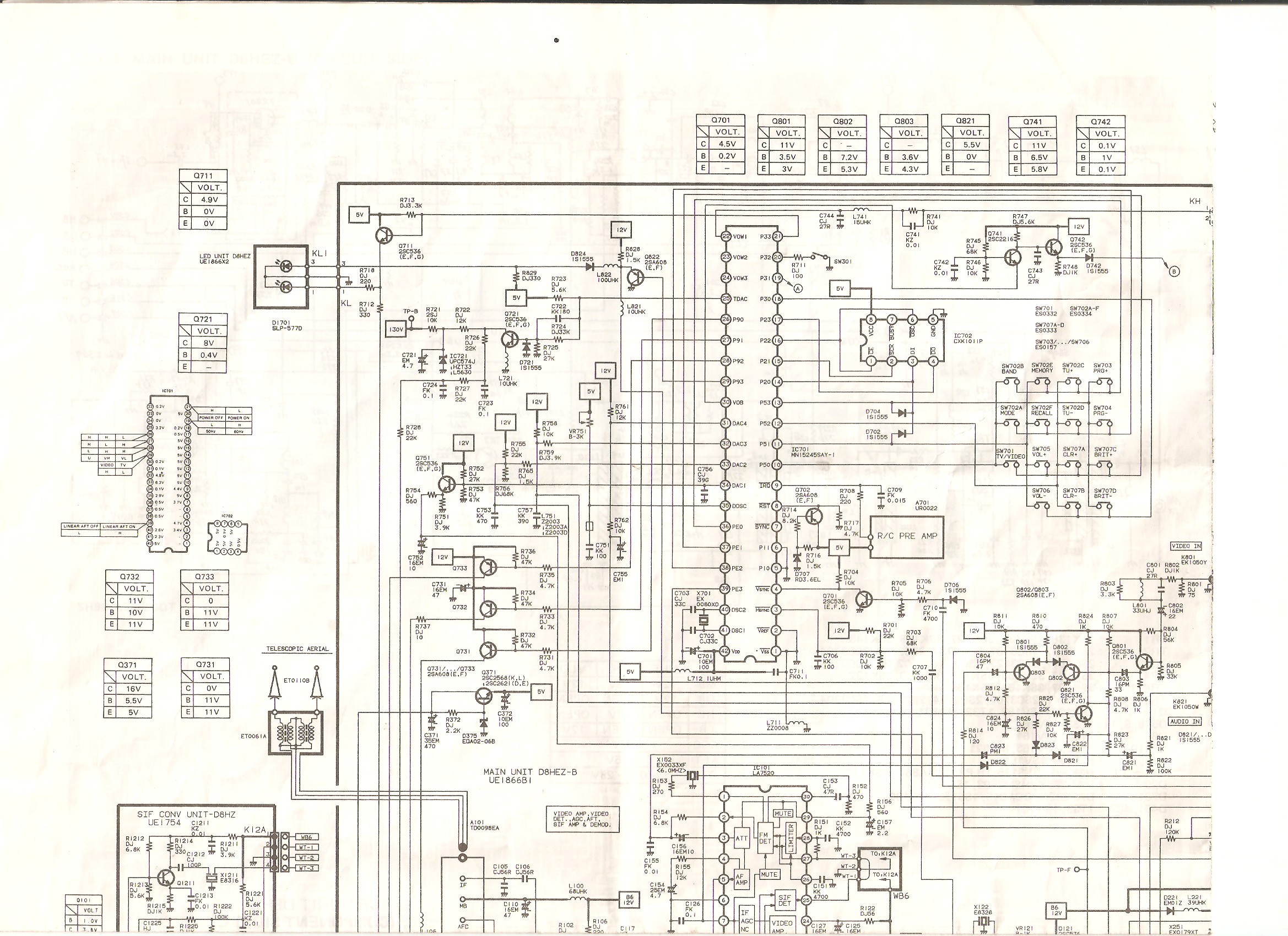

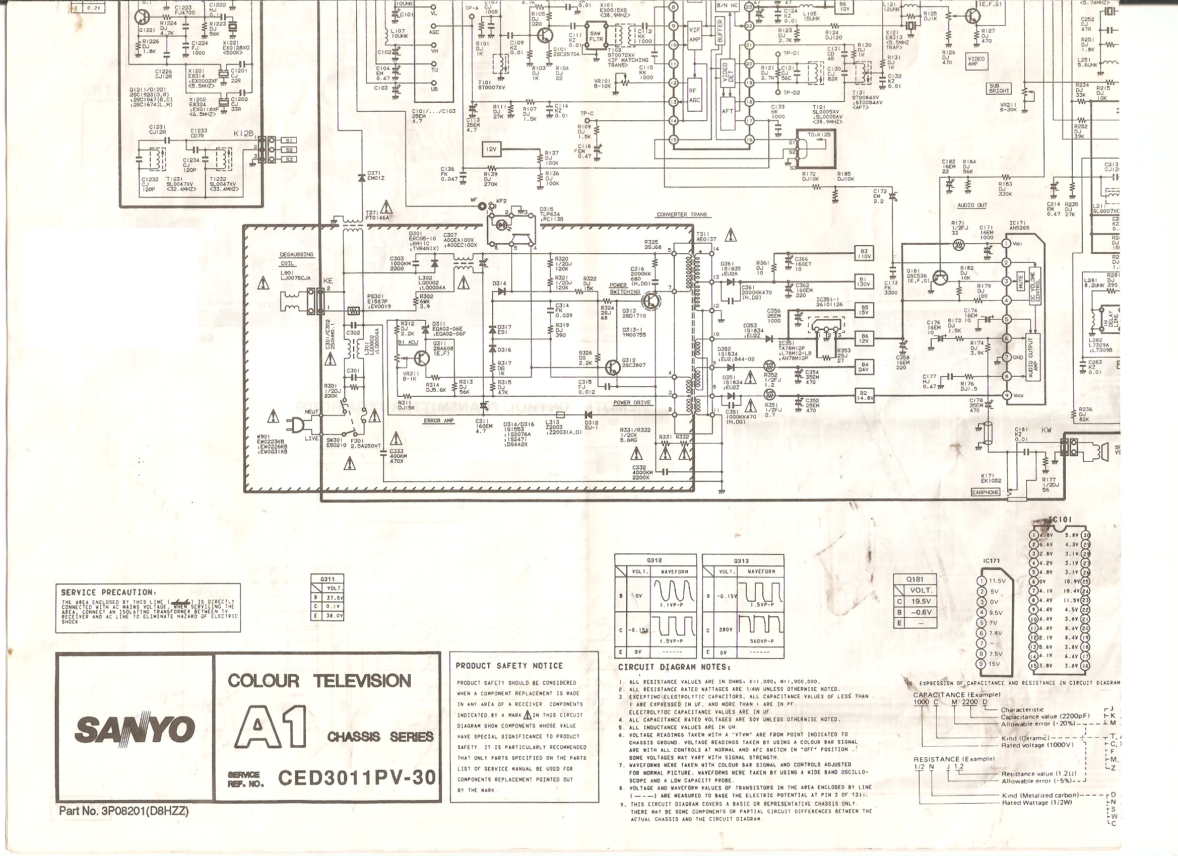

Sanyo CED3011PV-30 'A1 chassis series' televízió a főkapcsoló bekapcsolása után egyből indul. Tehát nincs készenléti üzeme. A televízión egyik nyomógomb sem működik (nem lehet csatornát váltani, hangerőt szabályozni, hangolni,stb) távirányítóm nincs hozzzá, tehát azzal ki sem tudtam próbálni. Tudnátok segíteni, milyen irányban induljak el a hibakereséssel?
(#) kadarist válasza KipKap hozzászólására (») Aug 6, 2011 /
Nézd meg, hogy a vezérlő IC megkapja-e a tápfeszültségeit. Ezen kívül lehet még EEPROM-hiba vagy más banális dolog is a hiba okozója.
(#) KipKap válasza kadarist hozzászólására (») Aug 6, 2011 /
Az IC úgy tűnik rendben, EPROM-ot nem tudom, hogy nézhetném meg. Nekem úgy tűnik, mint ha egy opto kapcsolná a tápot, elképzelhető, hogy e körül van hiba? Amúgy ez az opto hogy működik? Úgy értem, ha a TV be van kapcsolva, folyton jelet ad, vagy csak a ki-bekapcsoláskor ad egy-egy impulzust?
Az optocsatoló a szekunder oldal feszültségszintjéről tájékoztatja a bemeneti oldal vezérlését, tehát mindig üzemben van, analóg módon. Az EEPROM a vezérlő IC mellett szokott lenni és 24C-vel kezdődik a típusa.
Hááát, ezt az EPROM-ot nem találom. Viszont adtak hozzá rajzot. Mond Neked ez valamit? Köszönöm a segítő hozzáállásodat!
Úgy tedd fel a rajzokat, hogy kapcsold ki a méretezést (ne méretezz), mert így semmit sem lehet látni a rajzokból. Egyébként a hosszú IC-től jobbra lévő 8 lábas lehet a memória.
Nincs átméretezve.2338x1700. Mentés után zoomolható. A hosszú IC melletti típusa: CXK1011P
(#) KipKap válasza KipKap hozzászólására (») Aug 6, 2011 /
Tényleg át van méretezve! Bocsánat. Kissé nehéz a felfogásom...
A feszültségméréseken túl vagy?
Igen. feszültségek rendben.
Szerintem nem tudsz mit csinálni, mert ehhez IC-ket nem lehet már kapni. Ha a feszültségek rendben vannak, akkor kuka. Esetleg még beragadt nyomógomb okozhat ilyet.
Értem. Csak gondoltam egy próbát megér. Köszönöm a segítségedet!
