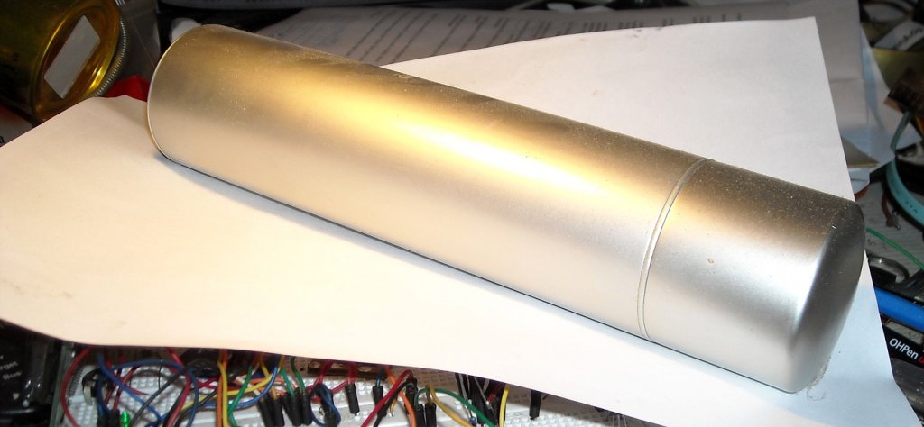

Nagyon király lett, gratula. Pont valami hasonlót terveztem, de az időzítés lejártakor én egy ISD-s hangtárolóból egy Joker röhögést gondoltam lejátszani. Az elvágható zsinórokat pedig szintén jack csatisra terveztem (a többszöri felhasználás végett). A csapda az lett volna, hogy bármelyik kihúzásakor gyorsul egyet a visszaszámlálás.
(#) janikukac válasza vicsys hozzászólására (») Okt 20, 2011 /
[OFF] Ötletes ! De hol maradt? Nem készült el?
(#) vicsys válasza janikukac hozzászólására (») Okt 20, 2011 /
A cső már megvan, csak az idő hiányzik!
(#) vicsys válasza (Felhasználó 13571) hozzászólására (») Okt 20, 2011 /
Ha ilyen szép gömbölyített kupakos, ne habozz elküldeni nekem!

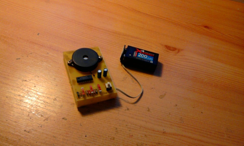

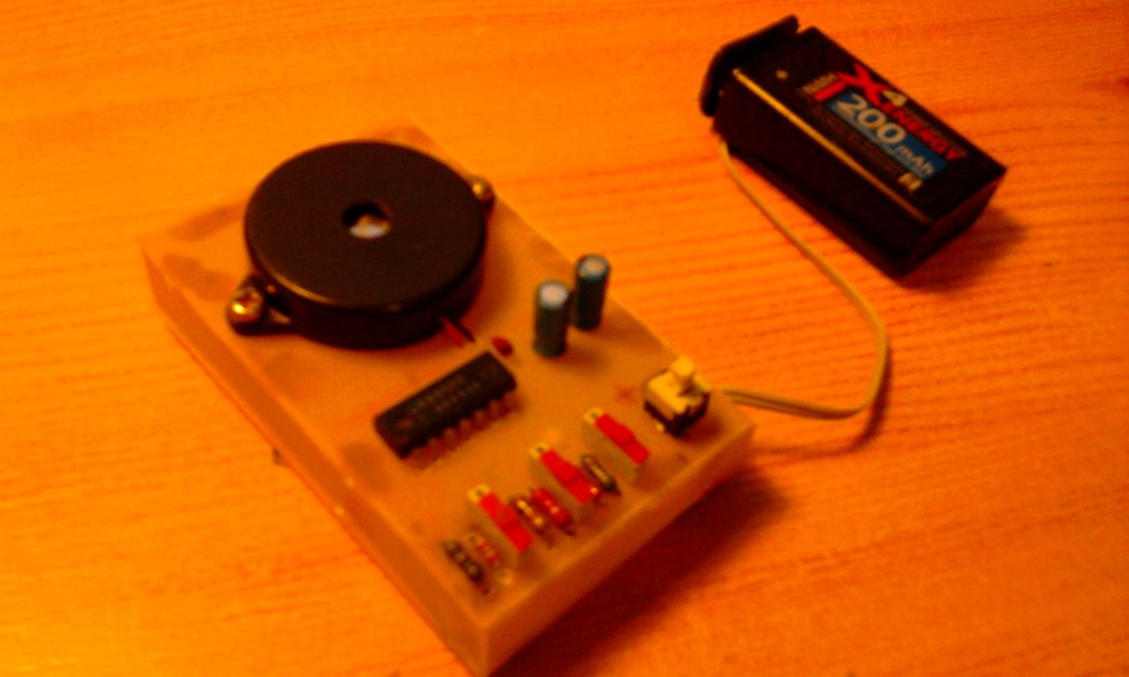

Elkészült a Végleges Szirénám! Mosmár 9 módon tud megszólalni! Bővebben: Link Siren

(#) zsoltee0001 válasza Mybuster hozzászólására (») Okt 21, 2011 /
Ügyes munka! Már majdnem hiányoltam a ledet, de aztán látom, hogy van benne
(#) Mybuster válasza zsoltee0001 hozzászólására (») Okt 21, 2011 /
Köszönöm ,Igen hát megspékeltem egy 3mm piros leddel mert Volt ott egy lyuk és pont belefért rákottötem a kimenetre így az inpulzusok megfigyelhetők!
(#) Mybuster válasza (Felhasználó 13571) hozzászólására (») Okt 21, 2011 /
Köszönöm Szépen! Ledbuster ez nagyon jó név Hát hogy idegesítő e ..egy idő után tényleg mindenki falra mászik tőle!
(#) dizi válasza Mybuster hozzászólására (») Okt 21, 2011 /
Szeva, tekerd fel a frekijét úgy 20-25 khz-re és kapsz egy jó egérriasztót.
Az így ősszel épp aktuális....
(#) Mybuster válasza dizi hozzászólására (») Okt 21, 2011 /
Köszi !! De már így is Besípol a fülem
(#) Pulyka válasza Mybuster hozzászólására (») Okt 21, 2011 /
Ha minden igaz, az az emberi fül számára nem hallható..
Egyik hülye osztálytársam elkezdi az egérriasztóra:
"Ha fordítva kötjük be, akkor hívja őket?"
(#) Mybuster válasza Pulyka hozzászólására (») Okt 21, 2011 /
Igenn!!

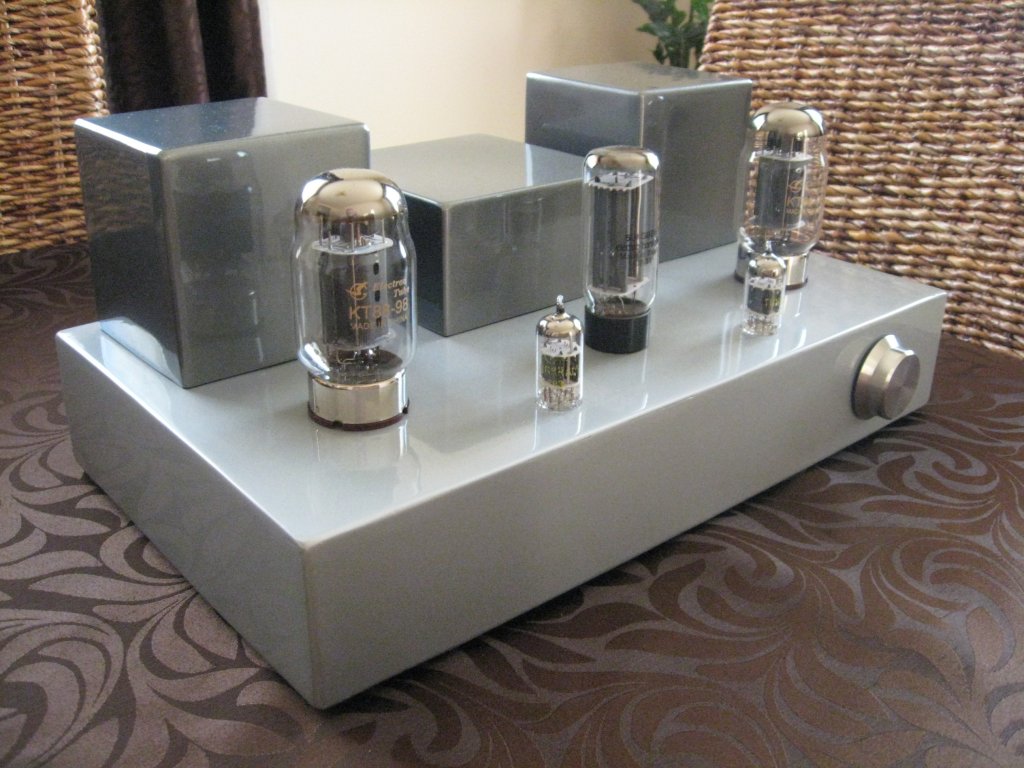

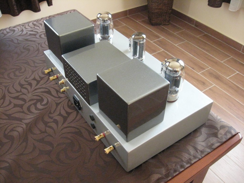

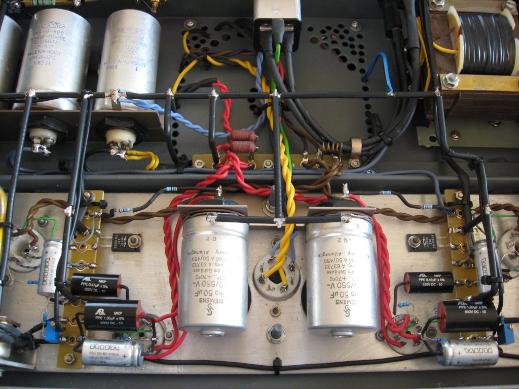

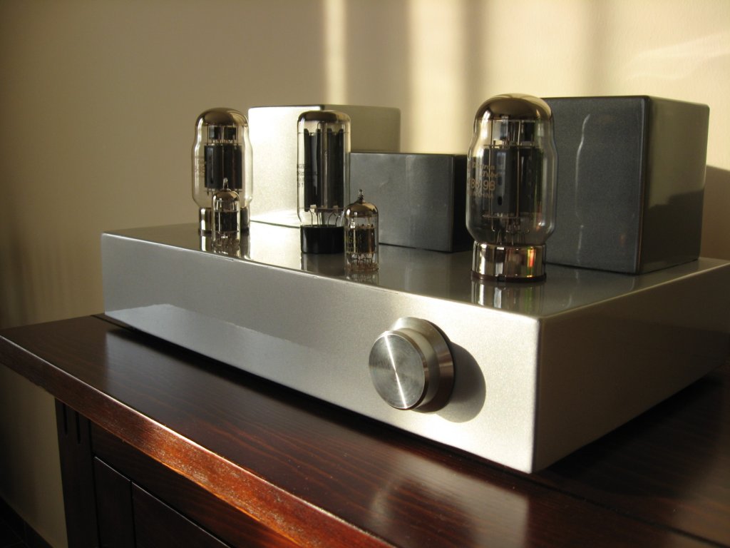

Elkészült a KT88SE csöves erősítőm.Meghajtás ECC83, SRPP,tápegység 5U4GB-vel + CLC szűréssel.
Single Ended, teljesítménye 2x8W, kimenőtrafója EI78.
Köszönet Cirok Lacinak, a fémmunkáért, mayky-nak a kimenőkért, és JZolinak a festési munkálatokért,illetve mindenkinek,aki tanácsokkal segített.
(#) Gafly válasza Mate78 hozzászólására (») Okt 22, 2011 /
Szép
(#) vicsys válasza Mate78 hozzászólására (») Okt 22, 2011 /
Szép lett, gartula!
(#) Zoli_bácsi válasza Mate78 hozzászólására (») Okt 22, 2011 /
Azta mindenit! Ez nagyon szép darab. Gratulálok hozzá!
