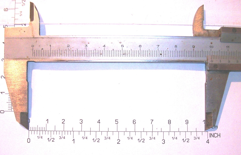

Szerintem biztosan nem! A PDF Creator-nak nincs (legalábbis én nem találtam) olyan beállítási lehetősége, ami képes lenne az arányokon változtatni. Sokkal inkább bűnös lehet az a másik program, amivel megnyitod a PDF-et, és kinyomtatod. Ezekben már van méretkorrekciós lehetőség.
Én tényleg nagyon sok kombinációban kipróbáltam már a PDF-et, nyomtatók garmadáján, profi levilágítókon, nyomdagépeken, de sosem volt mérethiba (maximum tizedmiliméterek 20-30cm-en, de annyi a vonalzókban is van).
A másik tévedés a felbontás. A panelterv vektoros, tehát semmi értelme nyákoknál a nagy felbontásnak. Mellékeltem egy skálát az arányokhoz, amit szándékosan visszavettem 150dpi-re. Nézd meg, nagyítsd fel (akár 6400%-ra ), és látni fogod, hogy nem látsz eltérést a 600 vagy 1200, vagy még nagyobb felbontáshoz képest. Ennek akkor lenne jelentősége, ha egy nagyon jó minőségű képet (bitképet!!) akarnál pdf-re konvertálni, de a minőség romlása nélkül.
A skálát azért csináltam régen, mert ezeket rakosgattam a panelok mellé, hogy könnyen tudjam ellenőrizni a nyomatot. Mára már nem is használom a skálát, mert nem volt vele gond sosem.
Végül amit gulasoft mondott az is igaz. A nyákgyártók gerbert kérnek, amihez nagyon ragaszkodnak. Nem tudom miért, de nem találtam meg azt a varázsigét, amivel rá tudtam volna venni őket a pdf-es gyártásra. De végül is mindegy, mert a program (SL) tudja a gerbereket, tehát abban is mehet a gyártáshoz szükséges rétegkép.
Skála.pdf
(#) Alkotó hozzászólása Aug 7, 2011 /
Kinyomtattam, és meg is mértem a nyomatot. Teljesen pontos. Úgy látszik, mintha a 100mm-nél 100,1 lenne, de ez csak azért van, mert "oldalról látja" a fényképezőgép, és a vastagsága miatt egy picit torzít. Ha szemből nézed pontosan 100 mm-re van állítva.

(#) Alkotó válasza (Felhasználó 15355) hozzászólására (») Aug 7, 2011 /
Próbáld már megérteni, hogy nem a PDF-et készítő program (virtuális nyomtató) rontja el az arányt. Egyszerűen azért, mert ezek nem tudnak változtatni a méreten.
Viszont PDF-et megnyitni és nyomtatni tudó program (mondjuk Adobe Reader) már tudja az arányt piszkálni. De ezzel sincs semmi baj, csak ki kell kapcsolni az átméretezést, és már rendben is van.
Gerbert vagy tud a programod csinálni, vagy nem. Az is egy rajzolat, csak specifikus. Gerber-nézegetővel meg lehet nézni.
Amit küldtem PDF-et, azt kinyomtattad, megmérted? Mi az eredmény? Abban biztosan jó az arány.
