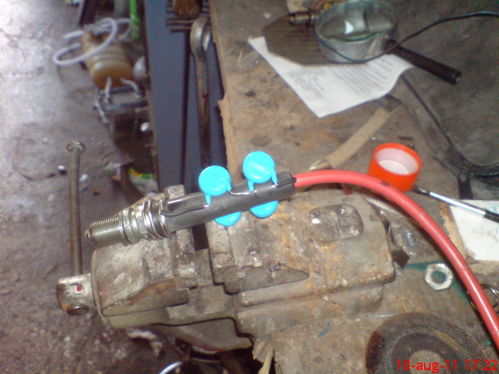

Sajna próbáltam már töbféleképpen is, de semmi változás. Most szereztem 2db. 220pf kondit, és ezt a gyertyának a test végére a másikat (+) végére forrasztottam. Lepróbáltam, a szikra úgyan úgy erősebb lett, de plazma hatása nem volt. Áthúzni biztosan nem húz át, és a testelés is tökéletes volt. Kábelekkel többféleképpen is variáltam, eredetivel, ill. o ohm -os kábellal is próbáltam, változás semmi. Ezt a kísérletet robogón próbáltam....
Én fellelkesedve a dolgon megépítettem egy próbát, Farkas jelentős segítségével, amit itt is szeretnék megköszönni ![]() Kicsit kezdetleges nálam minden, de végül is ment a szikra, viszont picit rázott az autó - Zsiguli (Szamara gyújtással). Ez mitől lehet? Igazából emiatt nem merem beépíteni az autóba egyenlőre.

A szikra átütögetés ellen, használjatok szigetelőzsirt. Ezzel kenjétek be a gyertya porcelán részét és mindenütt ahol szikra szökés lehet. Pl gumipipák alatti részt.
Szia! neked honnan sikerült ilyen őrült magas feszültségű kondikat szerezni?
Szia! Itt a forrás http://www.hqelektronik.hu/pr?srch=220pF+15kV&ls=20&sm=2 Elérhető még 100pF 15kV, 1nF 15kV. Adott motor kompressziója és gyújtás rendszere is befolyásolja, hogy mekkora pF értékű gyertya kapacitás építhető. Karburátoros üzemanyag keverékképző motorokra gond nélkül ajánlom. Elektromos benzinbefecskendezős motorokat képes bezavarni a keletkező magas rádiófrekvenciás sugárzás.

Szia! Az eredeti gyári gyújtásrendszer szekunder köre is rendelkezik saját kapacitással, de ez nagyon kicsi, kb. 40-50pF értékű. Ha drasztikusan növeled a szekunder ág kapacitását, könnyedén előfordulhat, hogy emiatt a szekunder feszültséged drasztikusan esni fog! Így már nem lesz elegendő a gyújtófeszültség, hogy kompressziós nyomás alatt a gyújtógyertya szikraközét biztonságosan átüsse! A motor be sem indul! Óvatos lennék a 3.3nF 30kV-os gyertyára szerelt kondival! Szerintem az eredeti gyári gyújtásrendszer lazán megcsünne vele!

Azért irta a CPI trafóról, mert nem tud induláskor akkora teljesitményt adni, hogy a plazmának megfeleljen. Másik kérdésedre válaszolva, ha építed a plazmagyujtást, akkor kisérletezgetni kell a kondi értékével. A gyutrafó teljesitményének tudatában talán kalkulálható az ellenállások ismeretében.

Segítséget szeretnék kérni készítettel egy kiegészítőt a gyújtógyertyákra 4db 1nf 15 Kv kondenzátorból. A gyújtó vezetékek beforrasztott kivitelűek (általam) szétszedtem 4db gyertyát megcsináltam úgy hogy nincs ellenállásuk. De az autó nem indul! A gyertyákkal kondi nélkül azonnal indul! A kondival azt vettem észre hogy mintha késne a gyújtás! lehet hogy túl nagyra sikeredett a tároló és a feltöltés ideje miatt későn adja le a szikrát? Sajnos gyújtást nem tudok állítani mivel azt a motorvezérlő állítja! Azt kérdezem lehet hogy segít ha nem négy hanem csak kettő kondit teszek be? tettem fel egy képet is ja áthúzás nincs!
Szerintem mindenképp 2-vel próbálkozz 1. nekifutásra, mert lehet hogy az 1nF sok és nem bírja el a gyújtásod!
Az általatok többször belinkelt weboldalon található céget próbáltam elérni de egyik telefonszám se válaszolt vagy egy kicsöngés urán foglalt vagy nem is létezik a telefonszám (próbáltam 1/2 napig)Nem akarom megtörni a lelkesedést de gondoljátok végig! Ha ez valóban ilyen adatokat produkálna akkor az új autókba mind találkoznánk vele. (persze jó áron) Személy szerint én is szívesen kipróbálnám csak az X14xe motoromba a gyertyák bele vannak rakva rendesen (jó mélyre) Kicsit nehezen fogadom el az autó tuningot. Az autókat mielőtt piacra dobják elég sok mérnök dolgozik rajtuk évekig. Szerintem ennyi mérnök ekkorát nem tévedhet! Vagy ha mégis az kiderülne. Őszintén szólva unom a sok okos 1 vagy 3 fős tuning csapatokat akik a futóműtől kezdve a motorig mindenhez értenek. Van egy tehetősebb barátom akinek Volvo-ja van. Vett egy ilyen chip tuningot és elvitte beméretni az autót közel 1,5 millát vert el a kocsira és mikor a padon volt a gyári teljesítmény értékeket mértek rajta. Gondolok itt pl.: az "1500W" autós erősítőkre is. Ez 13V-on min 120A áramot vesz fel nos? Az ilyen terhelés kb 4db 120Ah teherautó akksi képes elviselni. Megnéznék ilyen autó generátort is ami az ekkora áramot ledob magáról ![]() Nem értek a motorokhoz de józan paraszt ésszel gondolkozom! Tegyük fel x mennyiségű benzin ehhez kell y mennyiségű levegő hogy elégjen. Ugye legyen egy még egy változó: C ,mert a levegő és a benzin is szennyezve van. Mindenki tudja a benzin folyékony állapotban nem gyullad meg csakis az elpárolgott vagy prolasztott benzin tud robbanni vagy égni! Nah de a benzin levegő keveréket ha meggyújtom akkor egy láncreakció jön létre ami elindításához egy bizonyos nagyságú hő kell hogy elégjen (szikra jelen esetbe). Ha nem lenne tökéletes az égés akkor éreznénk a benzin szagot a kipufogógázban ilyenkor kevés a levegő a keverékbe (elég érezhető szaga van). A benzin levegő elégésekor energia szabadul fel (nyomás, hő, fény stb...). Tehát ha én ezt a fix mennyiségű keveréket meggyújtom szikrával vagy plazmával mitől fog változni a leadott energia nagysága? Valaki ki tudja ezt matekozni? Szívesen látnám számokkal nem csak "az én autóm 1 literrel kevesebbet evett"! Bocs ha nyers voltam! u.i.: Bocsi kicsit hosszú lett! A Link az általatok látogatott weoldal!Link
Milyen gyújtása van a motorodnak? Amit csináltál, az 1nF 30kV gyertyakapacitás, rengeteg szekunder gyújtásenergiát vesz fel, nagyon leejti szekunder feszültséget, így kompresszió alatt nem, hogy késik, de még szikrád sem lesz a gyertya elektródák között! Jobb volna, ha inkább 100pF 30kV ( 2x 220pF 15kV ) gyertyakapacitással kezdenél, és ha működik nálad, apránként emelgetheted a gyertya kapacitás pF értékét. Bár a levegő benzin és HHO, vízpára, vízgőz üzemanyag jobban kedveli a hagyományos narancsos színű amperos szikrát!

Két kondival pöccre indul az autó! A gyújtás elektronikus de még van elosztó igaz csak egy rotor van benne! Az a másik dolog hogy miért nem rakják a gyári autókba az ilyen szerkezeteket csak annyi hogy ezek a dolgok a versenyzésből szivárognak ki IGAZ ott nem hétköznapi anyagokat használnak. A 80-as évek elején sokat szívtam a simson-nal! A gyertyája a legjobb is ~200Km szétégett és nehogy azt gondolja valaki hogy megálltam az isolator-nál volt pal, marelli, BOSCH !!(50KM! az elektróda eltünt, 84' ár 650Ft!!) Champion, mind ugyanúgy tönkre ment! Kint a volt NDK-ban úgy motoroztam hogy volt nálam legalább 2db új gyertya! Aztán itthon megszánt az egyik barátom akinek volt az akkori rally autósok között ismerőse és kaptam egy !használt! kúszószikrás gyertyát és láss csodát soha nem volt utána gondom. Próbáltam venni de azt mondták mindenhol hogy ilyen gyertya nem létezik! Ha megnézzük egy új autó gyújtás rendszerét és összehasonlítjuk azzal a testvérével amit a versenyeken használnak akkor kiderül az hogy közük nincs egymáshoz (igaz az áruk sem!). Tehát a tanulság az amit megveszel a boltban jó, szép, drága, de nem tökéletes! és amit kiadnak a közútra soha nem is lesz az. A jelszó paraszt autózz és fizess!
Ja elfelejtettem mondani hogy a próba után játszottam a párásító edénnyel és felkapta a vizet és láss csodát az autó nem állt le igaz kicsit akadozni kezdett de járt tovább! Biztos van hatása mert ugyanezt játszottam akkor amikor betettem a párásítót és amikor felkapta a vizet simán leállt az autó! Sőt utána elég nehezen indult gondolom a víz miatt.
