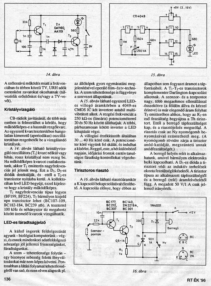

A II. PIC es cikkben van leírás az optikai kapukról, ezzel kapcsolatban lenne kérdésem: Hogyan lehet kezelni azt a fajta optikát, ami az egér scrollernél van? Mert ott egyik oldalon van a fényforrás, másikon az érzékelő, és köztük a résekkel ellátott lapka forog. Tehát nincs 2 fényforrás-2 fototranyú, hanem csak egy van. Köszi!

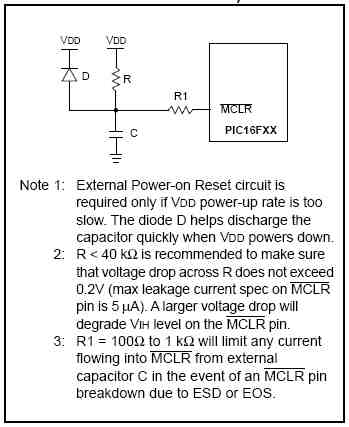

Köszönöm a tanácsotokat, de már megoldottam a problémát. A probléma az MCLR lábbal volt,nem volt jó érintkezésem és ez nem indította a PIC - et. Nos akkor tisztázzuk: ha az MCLR lábra logikai 0 kerül pl. föld, ez folyamatosan RESET - eli a mikrovezérlőt, tehát a program megvan gátolva a program lefutásában., ha viszont logikai 1 - est kötünk az MCLR lábra,akkor a RESET elveszti tulajdonságát és a PIC szépen teszi amit kell,feltéve,ha jó a szoftveros rész. Szóval én beleestem a saját hibámba, ezért ez a példa legyen mindenkinek jó arra, ha valamit csinálunk, akkor ellenőrizzünk át mindent a lehető legtöbbször. MEDVE hozzászólalását elfogadom megoldásnak. Köszönöm a segítséget mindenkinek, jó hogy vannak még olyan elektronikusok, akik nincsenek eltelve a tudásukkal és segítőkészek. :awink:

Köszönöm a pontot, Úgy működik, ahogy mondtad, a mellékletben feltüntetett kapcsolást szoktak a RESET lábra tenni, akkor, ha a tápfesz növekedése viszonylag lassú. A bekapcsolástól számítva egy ideig resetben tartja a chipet. (Nálam plusz egy eset gomb is van) Még néhány jótanács, :

A réselt tárcsán a rések egymás után fogják kitakarni az érzékelőket. Ennek sorrendjét lehet érzékelni, így el lehet dönteni merre forog a kerék.
