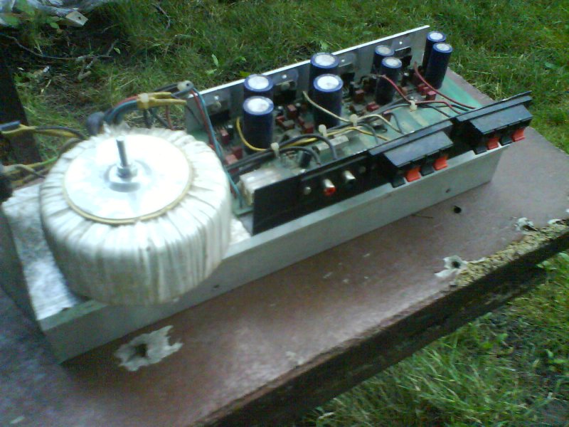

Üdv mindenkinek!

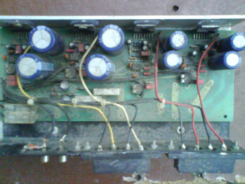

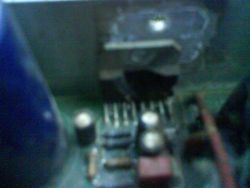

Segítséget szeretnék kérni erősítő javításában. Mellékeltem pár képet a szerkezetről.Szerintem TDA 7294 vagy 7293 az ami elszállt benne, de ez részemről nagyon-nagyon tipp( neten keresgéltem ).Elektronikához nem nagyon értek, nem tudom mit kellene néznem rajta( csak multiméterrel rendelkezem ).Amit tudok: 200W-os mélynyomót hajtott,kimenet: 2 csatorna közép-magas, 2 csatorna mély. A segítséget előre is köszönöm.
Véletlenül nem a kimenetet kapcsolta le az erősítőd? A hangszóróból hallasz egy kis alapzajt?
