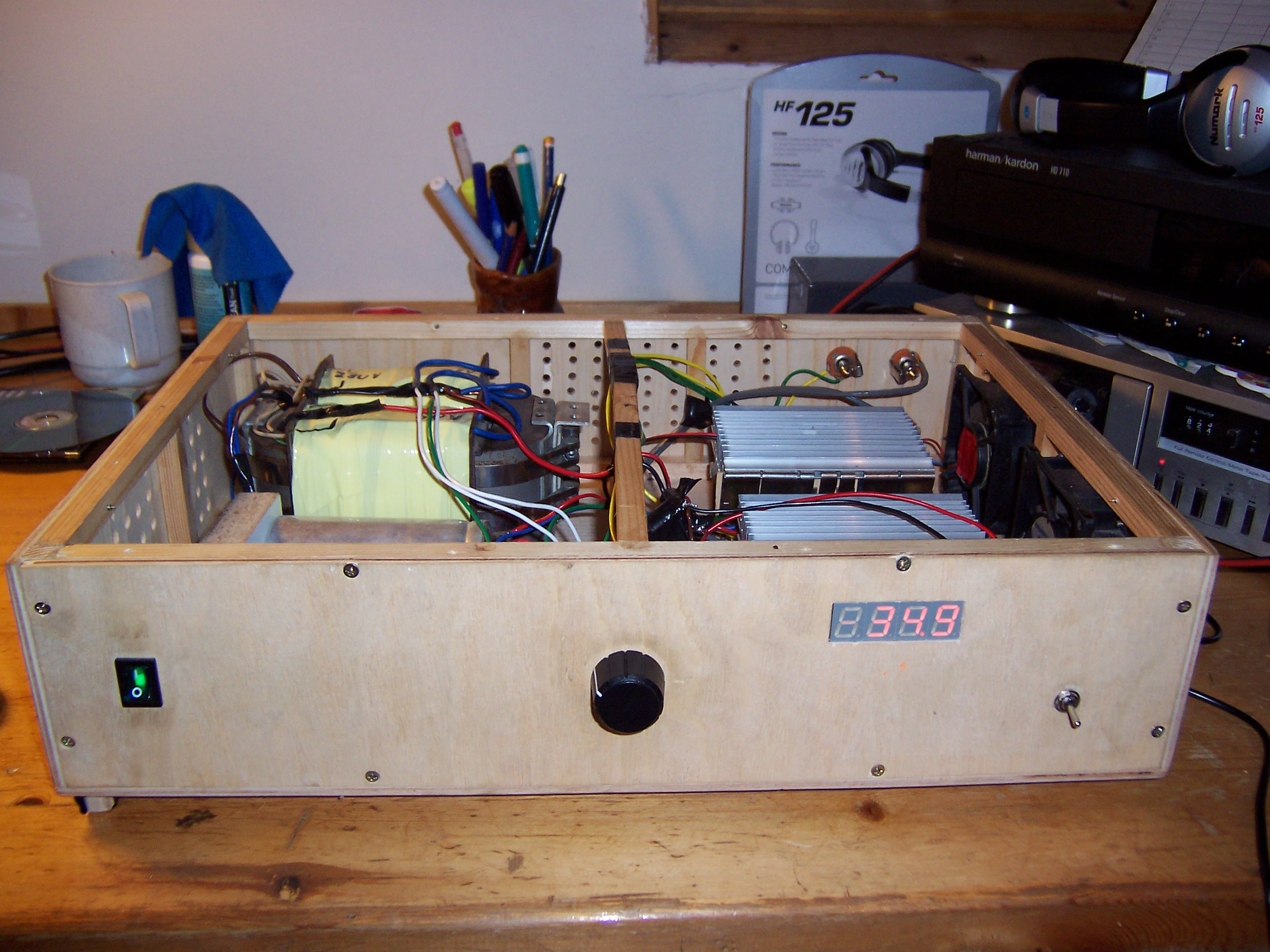

Lenne egy olyan problémám, hogy építettem egy urbanos 2x60Wos Hexfetes erősítőt, és mivel nem tudom, hogy hol lehet fém dobozt csináltatni, készítettem fából egy dobozt 5mmes rétegelt lemezből, és mivel ez nem árnyékol, és le kellene árnyékolni, arra gondoltam, hogy alufóliával bevonom a doboz belsejét, és a trafó, kondi, és az erősítő panelok közé is raktam egy falat, hogy jobb legyen az árnyékolás, és ezt is bevonnám, ha ez a megoldás jó! mit szóltok hozzá?

Régebben én is csináltam egy erősítőt (2x100w), és nekem is fa dobozban van. Nagyon esztétikusra meg lehet csinálni, bár az enyémről még nem mondott senki sem véleményt. Használom immár négy éve, és emmi gond nincs vele. És nincs árnyékolva. Gondolj azokra az rősítőkre, ami fém dobozban van, és a trafó nincs leárnyékolva. Régen is voltak fadobozos erősítők.
De ez csak az én véleményem.
(#) miklosch válasza kmil hozzászólására (») Feb 2, 2006 /
Az előző erősítőm 2x200Wos, és az is fadobozos volt, azt a dobozt is én csináltam, és szerintem elég szép lett, az is rétegelt lemezből, én sem hallottam a hangján semmi rosszat, de jól lehordtak többen is, hogy miért nincs fém dobozban, mert fa dobozban nagyon rossz a minőség... én nem vettem észre, mindegy, de ezt szeretném leárnyékolni, amíg nem építem be a dobozba az erősítőt, és én erre a legegyszerűbb megoldásra gondoltam, hogy működik-e, azt szeretném megtudni Tőletek!
(#) kmil válasza miklosch hozzászólására (») Feb 2, 2006 /
Én a helyedben nem foglalkoznék másokkal, meg azzal, hogy mit mondanak. Ha szépen szól, semmi gond. A fém dobozban az a jó, hogy nem kell csinálni, ellenben borsos ára van. Jó megoldás lehet, ha a trafót árnyékolod le, de ha toroidot használsz, annak kisebb a szórt mágneses tere. Én simát használok árnyékolás nélkül, és jó.
Ja, szerintem az alufólia nem jó, mert átmegy rajta a mágneses erőtér. Olyan anyag jó, ami ferromágneses.

Az 2x200W-ost nem én csináltam, csak a dobozát, de egy 120Wosra átépített verzióról van kapcsolási rajzom, azt csatolom! Elvileg az alufólia alumíniumot tartalmaz, ami tudtom szerint nem mágnesezhető.. bár, lehet, hogy jobban tudod.. az anyagismeret vizsgám 2es lett, szóval inkább másba bízok
Csatoltam egy képet a 2x200Wosról.

Öregem mekkora egy böszme trafó. Szerintem jó a doboz nagyon.

Szerintem az a beidegződés van az emberekben, hogy aminek fa doboza van, az csak gagyi lehet. Ezt én nagyon elitélem. Éppen ezért egy kicsit bepácoltam dió páccal, bár tetszett a mahagóni is, csak az nem volt otthon.
Nekem tetszik az erősítőd.
Az árnyékolást pedig vékony vaslemezből csináld, azt könnyű hajtogatni.

(#) lamar válasza miklosch hozzászólására (») Feb 5, 2006 /
A mágneses árnyékoláshoz jó mágneses vezető anyag szükséges. Azok a jó mágneses vezető anyagok, amelyeknek a relatív permeabilitása magas, ezek a ferromágneses anyagok: vas, nikkel, kobalt stb. illetve bzonyos ötvözetek
Az alábbi fémek nem alkalmasak mágneses árnyékolásra, mert a relatív permeabilitásuk 1 környékén van: alumínium, réz, arany, ezüst, ólom, stb.
Éppen ezért felesleges a floopy-lemezek becsomagolása alufóliába. Maximum a portól védi meg.
A rádiófrekvenciás (>100kHz) árnyékolás kérdése külön terület. Itt már a jó vezetőképesség az elsődleges szempomt. Előszeretettel alkalmaznak rezet, alumíniumot.
