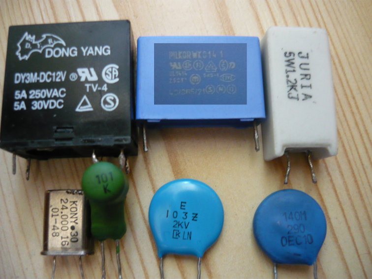

Sziasztok az szeretném megkérdezni, hogy a képen lévő dolgok milyen alkatrészek. Most találtam meg őket mert felújítunk
Elképzelésem sincs, hogy mik lehetnek és ez nagyon idegesít
Balról jobbra:
1.) Relének tűnik: 12V DC meghúzótekercs, 5A/250VAC érintkező terhelhetőség, 5A 30V DC érintkező terhelhetőség, a kép alapján valószinűleg 2Z kivitel, de ez könnyedén kimérhető, ha 12V-al megtáplálod a tekercset. 2.) Kondenzátornak tűnik, valamilyen 250V-os típus, értéket nem mernék mondani a kép elmosódottsága miatt, de méretre 100-220nF lehet kb. 3.) 1,2kOhm/5W ellenállás álló kivitel. Alsó sor: 1.) Kvarc 24MHz 16 jegy pontosságú - ha jól értelmezem. 2.) A kép alapján egy induktív teklercs a zöldség, értékre nincs tippem - ritkán használok ilyesmit. 3.) Kondenzátor 2000V/ 10nF talán?, de a kialakítás alapján lehetne akár varisztor is. Az utolsó két kékség esetén elővenném a multimétert és mérnék innen onnan egyet, először ellenállást, majd kapacitást. Utána hümmögnék és írnék ide a fórumba
Köszönöm a gyors választ!
Megfogadom a tanácsod és mérek. Csak az a gond, hogy épp most akarok elemet venni a multiméterbe, szóval majd írok és köszi mégegyszer.
