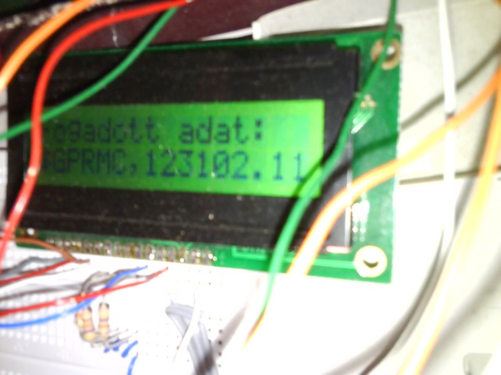

A baudrat-os táblázatokat nézegetve az adatlapon -3,55 - +2,12 ig változik a tűrés százaléka.Gondolom ezen belül jónak kellene lenni.Amit most próbáltam +5% már a PC felé nem volt biztonságos a -10% viszont katasztrófa.(vételt nem próbáltam.)
Ami az egyéb irányú tapasztalatom,valamit mindig vesz tehát az FF vételt soha nem sikerült elérnem.Szerintem rossz bankot olvasol ki.
Hát ezaz! 0,16%-os a mostani értékkel a hibaszázalék, és jól van lekezelve az USART, mert a PC-vel tökéletesen kommunikál (küld/fogad). Ráadásul 18F-est használok, szóval a bankokkal nem kell törődni nagyon.

Viszont küldtem neki parancsot, hogy 9600-as bauddal küldjön. Sajnos PC-n is csak krix kraxokat küld 9600 bauddal, kipróbáltam még a GPS vevő további sebességein, de csak krix krax. Remélem nem "bolondult meg".
Hagytam kicsit pihenni, már jól küldi.

Nos, megint elővettem a modult, de most nem akksiról hajtom, hanem hálózati tápegységről. Úgy tűnik jó (koppkoppkopp). Rámértem a 12V-os akksira és 5,7V-ot mutatott a műszer
Szóval "lehet" az volt a baj (pedig 5Ah az akksi és nemrég volt feltöltve, vagy legalábbis úgy emlékszem rá).Ha ez volt a baj, akkor kicsit megkönnyebbültem. Most az a kérdés, hogy milyen parancsot kell neki küldeni, hogy csak az RMC sorokat küldje. Ahogy néztem egyes GPS vevőknél eltérőket írnak az adatlapok...

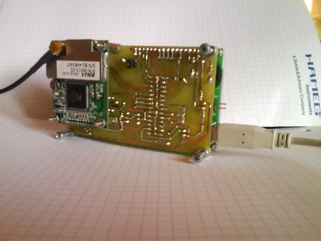

Időközben elég szép programot írtam a GPS vevő köré, először ASM-ben, majd átírtam C-re. Meg kicsit továbbfejlesztettem.
Amiket tud - UTC idő + dátum, - koordináták, - haladási sebesség, - haladási irány. Továbbá PC-vel kommunikál egy Delphiben írt programmal, USB-n keresztül (a PIC a saját USB-t használja). Így ugyanezeket az adatokat elküldi a PC-re is, és ha vannak koordináták, elindítja a GoogleEarth-et, és követi a GPS általá küldött helyzetet. Plusz még egy-két finomság van a kütyüben, pl. érvényes adatok esetén felvillanó LED, PC-ről ki-be kapcsolható másik LED.. stb.
Még annyit, hogy 18F2550 dolgozik benne, PLL-el, 48MHz-en. A PIC UART-on fogadja az adatokat a GPS vevőtől, és ugye USB-n kommunikál a PC-vel. Mindkettőt megszakításban kezeli le. A NYÁK-ot életemben először, fotós eljárással csináltam.
Minden teljesen saját alkotás a program USB alapkezelésének kivételével (az adatküldés és feldolgozás már saját). Az utolsó képen éppen kerékpáron teszteltem.

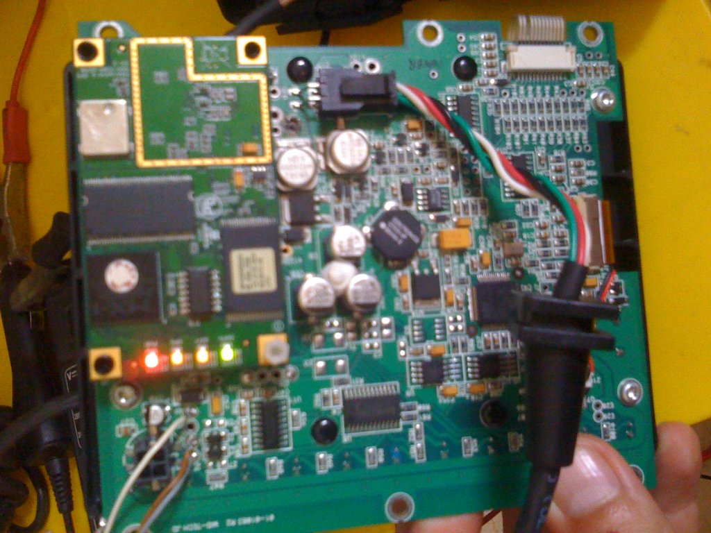

Sziasztok! Segítséget szeretnék kérni tőletek,mert volna egy centerline 220 mezőgazdasági gps, ami 2005.rev 1.00-át tartalmaz, és frissíteni szeretném 2007 től aktuális ra,hogy képes legyen (waas,egnos) műhold vételre, mert jelenlegi alkalmazása nem pontos, vagy menet közben lefagy. A honlapjukról letöltöttem a programot,és a módosított bin.-t. A készülék alaplapja el van látva TX-RX-gnd csatlakozási felülettel,és tartalmaz max3232c-is.A készülékben ARM-proci van,és így a program RightArm v335 amit ajánlottak hozzá, de a program azt írja, hogy nem érzékel vevőt. Így gondolom nincs kommunikáció pc-vel? A gps vevő hemisphere. Vagy esetleg a gps vevőt kellene okosítani,és nem az alaplapra kell csatlakoznom? Ebben a dologban szeretném kérni a segítségeteket. A képen látható,róla lenne szó. Válaszotokat előre is köszönöm!
