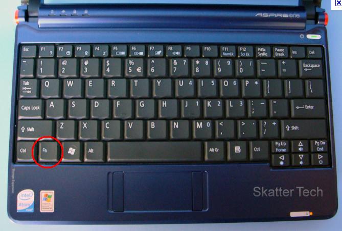

(#) gabi20 hozzászólása Aug 25, 2011 /
Sziasztok van egy problémám a laptomommal. Van ugye a billentyűzeten egy olan gomb hogy "Fn". Ha ezt a gombot lenyomva tartom akkor az történik hogy pl. a K betű helyett 2 ír, L betű helyett 3 - at stb... A probléma az hogy valahogy sikerült úgy elállítanom hogy ez invertálva működik, tehát ha normálisan akarok írni akkor ezt a gombot állandóan lenyomva kell tartanom, ami elég idegesítő. Valaki tudja hogyan kell ezt visszaállítani? Előre is kösz remélem érthetően írtam. Úgy emlékszek azóta van ez így hogy egy külső billentyűzetet rákötöttem.
(#) neogeo2 válasza gabi20 hozzászólására (») Aug 25, 2011 /
Szerintem be van kapcsolva a Num Lock-od
(#) gabi20 válasza neogeo2 hozzászólására (») Aug 25, 2011 /
Köszi tényleg az volt a bibi. Hálásan kösz üdv
(#) neocska válasza neogeo2 hozzászólására (») Aug 25, 2011 /
Támogatom
(#) mizsei.robi válasza gabi20 hozzászólására (») Aug 25, 2011 /
Nyomd meg FN+F11-et az kikapcsolja.
(#) gabi20 válasza mizsei.robi hozzászólására (») Aug 25, 2011 /
Igen már működik rendesen mégegyszer kösz
