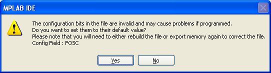

(#) kzteam válasza Hp41C hozzászólására (») Szept 1, 2011 /
Igen, "Build all" megvolt, de most ismét lepróbáltam sajnos semmi változás.
Picit tovább gondoltam és PICKIT2-vel kiolvastattam a beprogramozott hibás kódot, ez segíthet? Eltér a hex állománytól, amit a fordító csinál.

(#) pajti2 válasza kzteam hozzászólására (») Szept 1, 2011 /
Beletúrtam neked a .hex állományokba, amiket felküldtél.
Kimegy:
0x0030.0000: 00 FF 1F 1E | 00 88 CD 00 | 03 C0 03 E0 | 03 40 .. ..
Visszajön:
0x0030.0000: 00 27 1F 1E | 00 88 85 00 | 03 C0 03 E0 | 03 40 .. ..
Kettő eltérő byte van.
Az egyik 0x00300001 címen 0xff megy ki, 0x27 jön vissza.
A másik 0x00300006 címen 0xcd megy ki, 0x85 jön vissza.
Hogy mik vannak ezeken a címeken, azt a pic adatlapjában találod a config bitek résznél. Ha úgyis asm-ben gyakorolsz, akkor ezt most rád hagyom.

Nincs itt valami olyan huncutság, hogy Kzteam kolléga rosszul állítja be az MPLAB-ban a config bitek forrását (Configure/Configuration bits/Configuration Bits set in code pipája "hun kiugrik, hun be"), s azután az MPLAB felülbírálja a beállításokat?
(#) Hp41C válasza kzteam hozzászólására (») Szept 1, 2011 /
A jó.hex -et beimportálva egy 18F14K22 kontrollerhez beállított MPLAB programba az alábbi hibajelzést kapjuk: ld. a képen.
A két program csak a konfigurációs bitek értékben különbözik. Vizsgáld meg a konfigurációs bitek megadását!

(#) kzteam hozzászólása Szept 1, 2011 /
Kollégák,
Mindenkinek köszönöm a segítséget, működik ez a Config bites dolog. Úgy néz ki nem volt órajel.. FOSC = IRC és már világít is
Ehhez annyit fűznék, hogy az angol mintapéldát próbáltam megszülni, kicsit hiányos a kezdő tudásomhoz az a leírás. Még szerencse, hogy akad egypár segítőkész Picman
