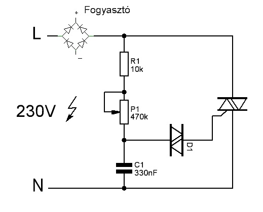

Ha berakok a kapcsolásba 1 graetz hidat,akkor az működne? Képet csatoltam hogy mire gondolok.
Régi fég kazán szivattyúkat is előtét ellenállással/kondival lassították le ,amikor láng nélkül csak a vizet keringették.Bár a fázishasítás már meredekebb dolog.Azt a tekercsek már nem igazán szeretik.
A frekvenciaváltó is extra feszültségterhelést jelent, mégsem égnek le tömegesen az így használt régi motorok.
Miért van szükség erre az egyenáramú dologra?
Szia.
Mert egyenfeszültséget szeretnék szabályozni,kicsit egyszerűbben.
Sima vagy ilyen 100Hz-es lüktető egyenáramot szeretnél szabályozni?
Az triakkal vagy tirisztorral nem fog menni. Használj PWM-szabályzást egyenáramra, FET-el.
