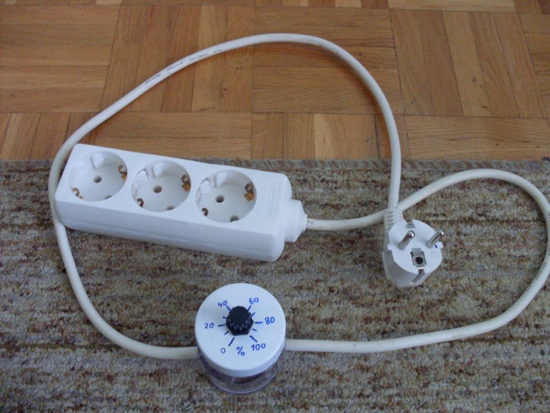

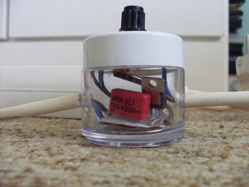

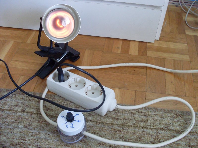

(#) Frodo94 válasza Frodo94 hozzászólására (») Ápr 7, 2009 /
Összeraktam a szerintem egyik legegyszerűbb fényerőszabályzó (teljesítményszabályzó) áramkörét, erről az oldalról:
Tudom, nincs benne semmilyen zavarszűrő áramkör, de én eddig semmilyen hálózati zavart nem vettem észre 300 W-os terhelésnél, nagyobb terhelésnél lehet hogy van, nem tudom.
Anyagköltség mindennel együtt [HEStore.hu] (olcsóbban is kihozható):
Potenciométer gomb, 6mm fekete 58 Ft
10 K 1% Fémréteg ellenállás 4 Ft
TIC 206 M TRIAK 4A/600V 194 Ft
DB 3 DIAK 2A/25-36V 13 Ft
100 nF/630V Fóliakondenzátor 84 Ft
470 K Potenciométer, 6mm 420 Ft
ÖSSZESEN 773.-
Az enyémbe 4 A-es triakot tettem, így 900 W terhelést bír. Teljesen le lehet szabályozni 0-ra. Nagyon jól működik. Teszek fel róla pár képet.
(#) Ricsi89 válasza Frodo94 hozzászólására (») Ápr 7, 2009 /
Jó lett, de szerintem a triakra kellene valami kisebb hűtőborda. Főleg, ha nagyobb teljesítményt is akarsz szabályozni.
(#) Frodo94 válasza Ricsi89 hozzászólására (») Ápr 7, 2009 /
Köszi! Ez igaz , de kis teljesítménynél nincs jelentős melegedés.
(#) Frodo94 válasza (Felhasználó 15355) hozzászólására (») Ápr 7, 2009 /
Itt tényleg nincs a földelés továbbkötve, mert (egyenlőre) csak izzó (és reflektor) lámpához használom, azon meg úgysincs földelés De ha szükséges lesz majd gondoskodom róla
Jó rendben, megfogadom a tanácsodat.
