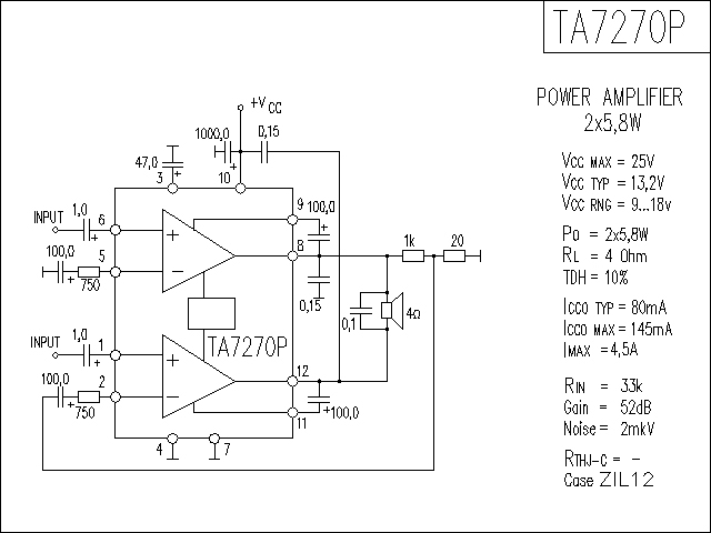

Üdv egy ta7270 sztereo- kapcsolási rajza és egy Mono lenne szükségem
(#) gitarock válasza sanykaraj hozzászólására (») Aug 25, 2011 /
Szia! Itt a mellékletben megtalálod a ta7270p rajzát.
(#) sanykaraj válasza gitarock hozzászólására (») Aug 25, 2011 /
Kösz a választ de minek van két bemenet
(#) kadarist válasza sanykaraj hozzászólására (») Aug 25, 2011 /
Az adatlapon nézd meg a BTL amplifier rajzot, ott hídban hajtják a két erősítőfelet.
