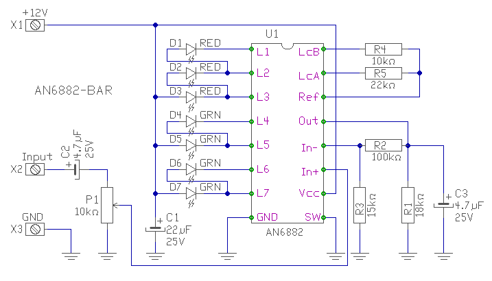

Helló!
Valaki tud adni an6882-es kivezérlésjelző kapcsolási rajzot és nyáktervet?
Kösz!

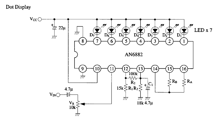

(#) proli007 válasza koncsik03 hozzászólására (») Aug 23, 2011 /
Bocs! Kapcsolási rajzot az adatlapon találsz, két félét is BAR (vonal) és DOT (pont) kijelzéshez.
(Az IC marker (félkör) jelzése szerintem nem jó oldalon van.)
üdv! proli007

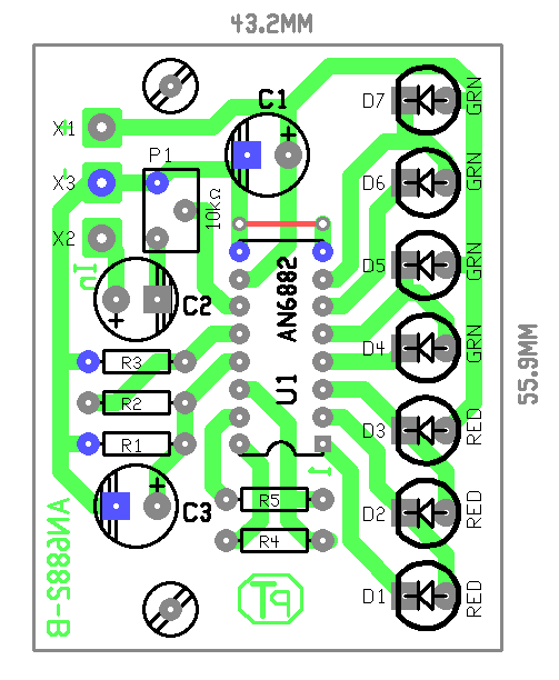

Tekintve, hogy még Junior vagy, elkészítettem neked a nyáktervét is. A trimmer egy 64Y 10K / 753Y T93YB típusú, a többi gondolom látható. A piros vonal, egy alkatrész oldali átkötő vezeték. Remélem erre gondoltál.
üdv! proli007
