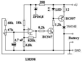

. Akkor marad a "bikázás" vagy a kuka valami fém tobozt ráteszek tltés közben ha esetleg valami lenne. Még egyszer köszönöm. Esetleg valami normális töltő kapcsolást tudnál-e mutatni, mert akkor csinálok az enyéimnek . Esetleg ez?
Hát töltőből, az általad linkelt kapcsolást nem ismerem, a lényeg az, hogy érzékelje a töltés végét, elvileg itt a HE-n a cikkek között jelent meg egyszer egy AVR-es akkutöltő, a "8 lábbal" című sorozat részeként, azaz egy kis 8 lábú AVR mikrovezérlővel, hogy mi mindent lehet építeni, az nekem szimpatikus volt, bár nem építettem meg, de lehet majd kipróbálom, az elvileg jó lehet ilyen célra is, mert beállítható rajta a töltési feszültség, így nem csak egy akkuhoz hanem akkupakkhoz is használható, aamennyire emlékszek, a max feszt nem tudom(itt 18/1,2 * 1,45V kell neked kb).
