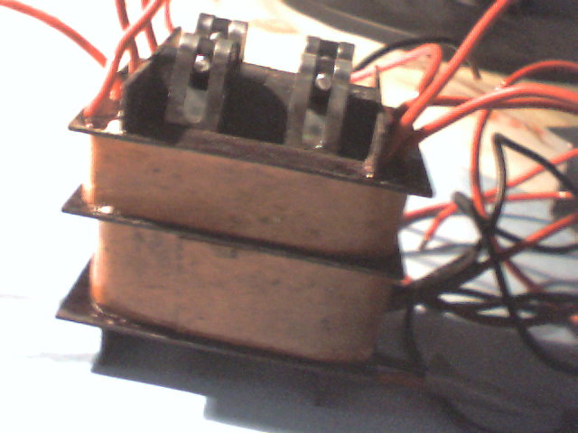

(#) c27 hozzászólása Szept 7, 2011 /
Van egy 8cm^2 keresztmetszetű hipersil vasmagom van rajta primer és úgy tűnik olyan 180-200Va-t képes lenne leadni egy trafóméretező program szerint.
A szekundert kéne újratekerni, de nincs itthon zománcszigetelésű tekercs. Két lehetőség van vagy elmegyek venni és akkor megkérdezném tudtok e olyan helyet ahol olcsón lehet venni? A másik lehetőség hogy találtam valamennyi lakk szigetelésű tekercset. Ennek az eredetét nem tudom egyszer már valaki letekerhette valamiről mert kézzel vannak összetekerve, de nem látok szemmel jól látható sérülést rajtuk. Bevállalható e ilyen tekercs vagy jobb venni? (Hol érdemes venni, sajnos vidéki vagyok Debrecenben nem tudok ilyen helyet ahol olcsó.)
Még egy kérdés láttam néhány trafón hogy szokott lenni egy rézlemez a tekercsek körül. Csináltam egy trafót, de nem tudom érdemes e rátenni ilyen lemezt 2 primer és 2 szekunderre van osztva a cséve. Azért nem tennék rá ha nem muszáj, mert azért érintésvédelmi szempontból nem túl szerencsés egy ilyen rézlemez. (A trafóról mellékelek képeket, sajnos nem túl jó minőségűek elnézést érte. )
(#) szendi001 hozzászólása Szept 7, 2011 /
Melyik mérete 2*8 cm? Kellene az O alakú vas teljes magassága. Célszerű lenne egy műhelyrajz, ami alapján fel lehet méretezni, mert az egérhez képest kicsinek tűnik a vas. A primer réz átmérője is segítene.
Drótot Kistarcsán kapsz kimérve. Függ attól mit akasz tekerni belőle. Érdemes újat venni, rá való prespán csővel, és néhány ív szigeteléssel, spay formájú lakkal. (egy darabhoz... végülis nem drága)
Réz lemeznek nem sok értelme van ennél a magtípusnál, főleg, ha nem szkópot építesz belőle. A szórást csökkenti.
(#) c27 válasza szendi001 hozzászólására (») Szept 7, 2011 /
Helló.
Az a trafó nem az amelyiket tekercselni akarok. Az a kész trafóm az csak 25-30VA-es csak a labortáp kijelzőjéhez kell 4x9V 0.4-0.5A. Arról kérdeztem érdemes e a rézlemezt köré tenni, de akkor ennél a hipersil vasmagnál nem érdemes.
Az elején írt vasmag amit meg akarok tekercselni 2x4cm-es és hasonló kialakítású mint az a kicsi. A kicsi az teljesen saját munka bakelit csévével lakkal kiöntve, nincs is hangja, csak azért tettem fel képet hogy ha kell rézlemez akkor hova érdemes tenni.
Tehát visszatérve a tekercselni kívánt trafóhoz 8cm^2 a vasmag keresztmetszete az egyik oszlopon mivel szimmetrikusak ezért egyformán vannak gerjesztve. Egy trafóméretező program azt adta ki hogy 180VA-et ki lehet nyerni belőle. (Talán a he-s trafóméretező az.)
A vasmag tenyér nagyságú. A kérédés az hogy érdemes e felhasználni lakk szigetelésű tekercset vagy jobb venni? Venni hol lehet olcsón és kis tételben? Lehetőleg Debrecenben.
