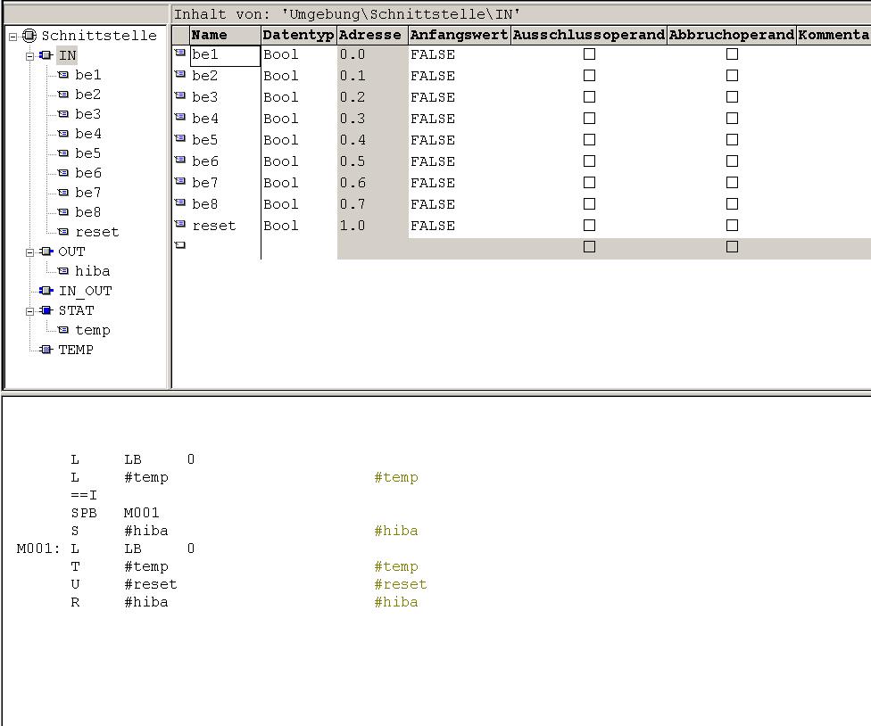

Újabb problémába ütköztem a lokális változókkal kapcsolatban. Van egy FB1 aminek van egy bájtnyi IN bemenete. Ezekbe bitenként írom be az értéket ott, ahol a program hívja. (OB1)
Az FB1-ben ezt a nyolc bitet bájtosan szeretném olvasni, az L LB0 utasítással, de mindig 0-át olvas be AKKU1-be. Nem tudom mi a hiba. Nem jó az utasítás? Mellékletben a képek. Üdv,
(#) Szirty válasza Panhard hozzászólására (») Szept 21, 2011 /
Hali Panhard!
Akkor olvass DIB0-t és jó lesz
Az FB az IN, OUT, INOUT és STAT változóit az instance DB-ben tárolja, te meg a local területet olvasod.
DIB0 az instance DB 0. byte-ját címzi.
Tehát:
  1. L LB0
helyett:
  1. L DIB0
Persze a címekre figyelni kell, de a küldött képen látszik hogy 0 a cím. Nézz bele az instance DB-be (nyisd meg) és ott is látni fogod
(#) Panhard válasza Szirty hozzászólására (») Szept 21, 2011 /
Így működik. Akkor a LB0 vagy LW0 utasítás nem használható itt? Vagy csak DB-ből lehet kiolvasni a lokális változók értékeit?
(#) Panhard válasza Panhard hozzászólására (») Szept 21, 2011 /
Ja értem, lehet így olvasni lokális változót, de nem ott tárolja az értéket, mert van neki egy instanceDB-je.
Hali Panhard!
„Akkor a LB0 vagy LW0 utasítás nem használható itt? Vagy csak DB-ből lehet kiolvasni a lokális változók értékeit?”
De használható.
Az "L" adatterület azonosítóval a TEMP változókat tudod címezni.
Ha IN, OUT, INOUT, vagy STAT változót akarsz címezni, akkor azt az instance DB-ből kell kinyerni.
Tehát:
LB helyett DIB
LW helyett DIW
LD helyett DID
L x.y helyett DIX x.y
Ha TEMP változót használsz, azt továbbra is megteheted, de az felejt. Azt továbbra is az L területen éred el, mint sima FC esetén.
Most már értem. Köszönöm a segítséget!
