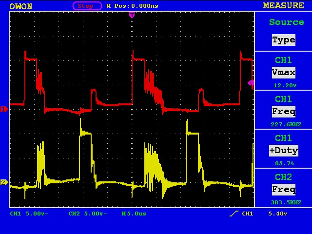

Akkumulátorral a kimeneten 30W izzóval 5sec alatt felforrósodnak a fetek. Mért adatok:
kimeneten:30,2V@1,2A Bemeneten 12,3V@8,5A Ezért gondoltam hogy valami nem stimmel. in: 36,24W (Az izzó 28Vos ezért vehet fel 30,2Vról 36W-ot) out: 104,55W hatásfok: 34,6% -> A többi a feteket fűti Valakinek valami ötlete? szerk: Bocs lemaradt a kép akkumulátoros táplálás esetén a gate jelekkel földhöz képest.
Hát, nem túl jó ez a nyák. Azzal kezdődik, hogy egy kondit úgy kell bekötni, hogy a kondira rámegyünk két dróttal ( vagy fóliával ) és elmegyünk két dróttal róla. Te, úgy kötötted be a bemeneti puffert, hogy egyszerűen két dróttal bekötötted. ( jó messze a source-öktől)
A másik, hogy közösen mennek a gate meghajtó tranyók emmittere a source-okra. Ez is hosszú, meg vékony. Ennek van induktivitása, persze, hogy látják ezen keresztül a gate-ek. Ezt a részt úgy kell megcsinálni, hogy a pufferkondi negatívja a source-ok, meg a gatemeghajtó tranyók emmittere egy nagy pacába menjenek. Vagyis nagyon közel kell tenni őket egymás hogy, vagy ilyenkor jön a "teliföld", azért, hogy ezeknek az összekötéseknek a lehető legkisebb legyen a reaktanciája. Az említett tüske nem csak emiatt van. Még szimulátorban is megfigyelhető, pedig ott nincsenek szerelési induktivitások. ( ha csak nem teszünk bele ) Pl: a tranyók Miller kapacitásán visszamegy valamennyi áram és ha ez bejut a vezérlésbe, akkor máris gond van. Én mindig teszek snubbert, nem jó az, ha túl gyorsan kapcsolnak a FET-ek.Az RF zavar is nagyobb.
Szóval akkor az a baj hogy hiába kötögetném tovább vezetékkel nem lenne jó úgy sem mert hosszú és vékony nagy induktivitással.
Új nyákot rajzolok. Megépítés előtt felteszem ide. Míg nem adjátok rá áldásotok addig nem maratom ki.
