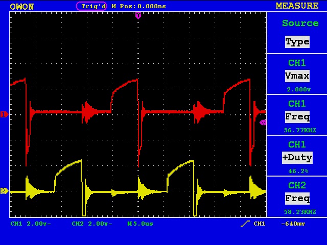

Nekem a 2kW-os tápomban is csak a 494-BD-FET van és remekül működik. Azok a zavarok valószínűleg a rossz nyák kialakítás miatt kerülnek oda. Üres járatban is melegszenek a fetek?
Most látom hogy a 494-et közvetlenül a 12V-ról hajtod, ez nagyon nem jó! Az összes zavarjel visszajut hozzá ami okozhatja a szkópon látott eredményt. Ezt az is bizonyítja hogy mint írtad már a gate-eken is ilyen a jelalak. Tegyél elé egy szűrő tagot (3,3-22 ohm közti ellenállás és 22µF + 100nF).
uresjaratban nem melegednek egyaltalan. Olyankor nagyon kicsi a kitoltes es a pwm freki is leesik. Vcs nelkul teljes kitoltes, kimeneten 100V es akkor sem melegszik
a TL es a meghajto honnan kaphatja a + tapot? A bemeneten van egy kb 10uH nagyaramu szurom. Ele vagy utanna kell levenni a TL es meghajtok feszultseget? Nyaktervet most nem tudok kuldeni. 17-re erek haza

Nem, a 2kW-os az 230-as. A nyák kialakításánál azt (is) tartsd szem előtt hogy a vezérlés ne a fetek által rángatott fóliáról táplálkozzon. Tehát amelyik fóliaszakaszon már nagy áram folyik onnan ne tápláld a vezérlést (ez a földfóliára is igaz). Az RC tagot pedig mindenképpen tedd bele.
Bemeneten van a puffered, ezt tekintsd hideg pontnak.
Én innen külön "húztam" tápot az ic-nek, külön a meghajtó BD tranzisztoroknak.

Elég érdekes dologgal állsz szemben... Én a helyedben betennék egy kb 0.1ohm -os ellenállást mindkét FET source - GND közé, és azon mérnék feszt. (ebből lehetne látni, hogy tényleges egymásra nyitás van-e) Mellesleg: ugye nem földfüggetlen forrásról táplálod az áramkört? Kéne látni azt is a szkópábrákon, hogy hol vannak a függőleges 0V szintjei. Hogy most mínuszba megy a gate feszültség, vagy csak alapból nem megy-e le 0V-ra.
A TL494 és szerintem a tekercs előttről kapja a tápot, és onnan vidd az RC taggal, ahogy Ge Lee mondta.
Nagyon izgalmas, hogy a negatív visszacsatolás bolondította meg a tápodat! Még egy valami hiányzik ám onnan... Hiányzik a kimeneti folytótekercs a diódák után! Lehet hogy pont az segítene. Amúgy nem tennél fel egy másik kapcsolási rajzot...? Egy olyant, ami jobban olvasható*? A TL494 (3)-as lábánál mi szolgálja a hibajel erősítők visszacsatolását?
elobb megcsinalom a tl es a meghajto resz normalis ellatasat, utanna berakok akkor majd 2 darab 0,1R ellenallast es megmerem. Nem latod a nullat? Mind 2 csatornanak jobb oldalt egy kis nyil olyan szinnel amilyen szinu a jel

(bocsi, magamból indultam ki)Amúgy Suncorgo már látom a nulla szinteket. Valójában te nem is G-S feszt mértél akkor ugye, hanem Gate és egy kinevezett 0 pont között mértél?
Háát a 2-3 lábak közé lehet hogy kéne még egy ellenállás is
Sajnos amikor a saját cuccomat terveztem, akkor is ez volt a legnagyobb dilemmám: milyen elv szerint kéne visszacsatolni a hibajelerősítőt?
dehogy mar! A fet G-S laban mertem. Ezert nem ertem hogy hogyan ugralhat el a foldpont mikor az a fet source laban van. Szoval az a kis nyito tuske ott van. De pont akkor jelenik meg mikor a masik csoport fet lekapcsolasba kezd. Kivancsi lennek egy gyari erosito jelalakjaira.
Huu... Bocsi, én még csak most tettem túl magam az Ugs<0V jelenségen. Arról a tüskéről el is ment a figyelmem. Ami bizonyos, hogy nem a trafóban keresendő a magyarázat, tehát meglehetősen kóros a jelenség.>

Most úgy van a kapcsolás ahogy a panelen van. Annyi van hogy a fet meghajtók és a tl pozitív és negatív tápját elvágtam és vezetékkel a kondenzátorokra kötöttem.
Érdemes megfigyelni hogy a kondenzátorok L1 után vannak. Ha a tl és a fetmeghajtók pozitív tápját L1 elé kötöm vagyis ahol bejön a 12V akkor felgerjed az áramkör és a trafó fehér zaj hangot hallat. Melegszenek a fetek úgy. Ha L1 után kötöm akkor meg ugyan úgy van minden mint eddig. Sokat vesz fel, melegednek a fetek. Ami érdekes hogy a TL kimenetén már megjelenik az összenyitás tüskéje. Úgy mértem hogy a szkóp GND-je a tl 7-es lábán volt. Úgy sz*r az egész panelem ahogy van?
Egy kisebb (kb.150W) ilyen táp jelalakjai. A másik fet kikapcsolásakor terhelés esetén itt is előjön egy tüske, de ennek nagy részét a mérőfej szedte össze. A működést egyébként nem befolyásolja, ez látszik a DS jelalakokból és abból is hogy üresen egyáltalán nem melegszik és terhelve is jól működik. Ez egyébként egy csupasz táp, snubber sehol sincs, a 12V-on is csak egy 2200µF és a kimeneten is.

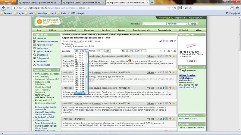

Vagy én őrültem meg vagy az oldal. Ahova most írok meg mióta itt beszélgetünk 80-90 oldalnál jár a fórum. A googléba rákerestem Zn4416 tápjára és ott a témaindító, a dátum minden stimmel még a topic címe is és már a 186 oldalra írok. Mi ez?

Elkeseredésem közbe mértem áramokat. Megszakítottam a fetek sourc-ját és a 2 csoporttal (4-4) sorba kötöttem 1-1 0,1R/5W ellenállást.
Én úgy látom nem nyitnak össze.... Rosszul látom? Egy kis rezgés van de ez lehet a fetmeghajtótól mert annak az árama is ott folyt végig |
