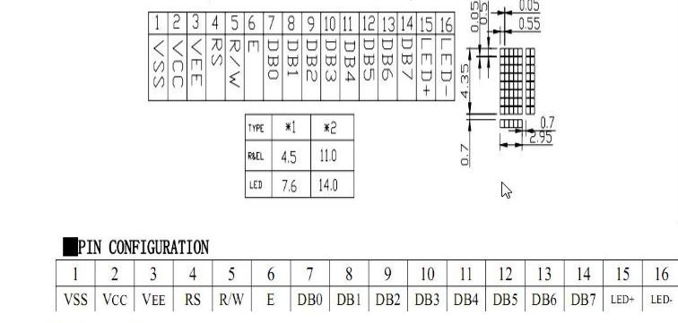

Az mit jelent, ha a program futásakor az LCD-n csak a második soron vannak teli téglalapok?
Elméletileg szövegnek kellene lenni mind a két sorban. Ne tudom, jól kötöttem-e be. A kontrasztot egy fix 2k-s ellenállással kötöttem be a Vss lábra. A Vcc közvetlenül kapja a +5V-ot a LED is közvetlen +5V és GND A többi láb is egyenesen a PIC portjaira megy. Sajnos nem tudok képet tenni róla, csak az LCD bekötéséről.
