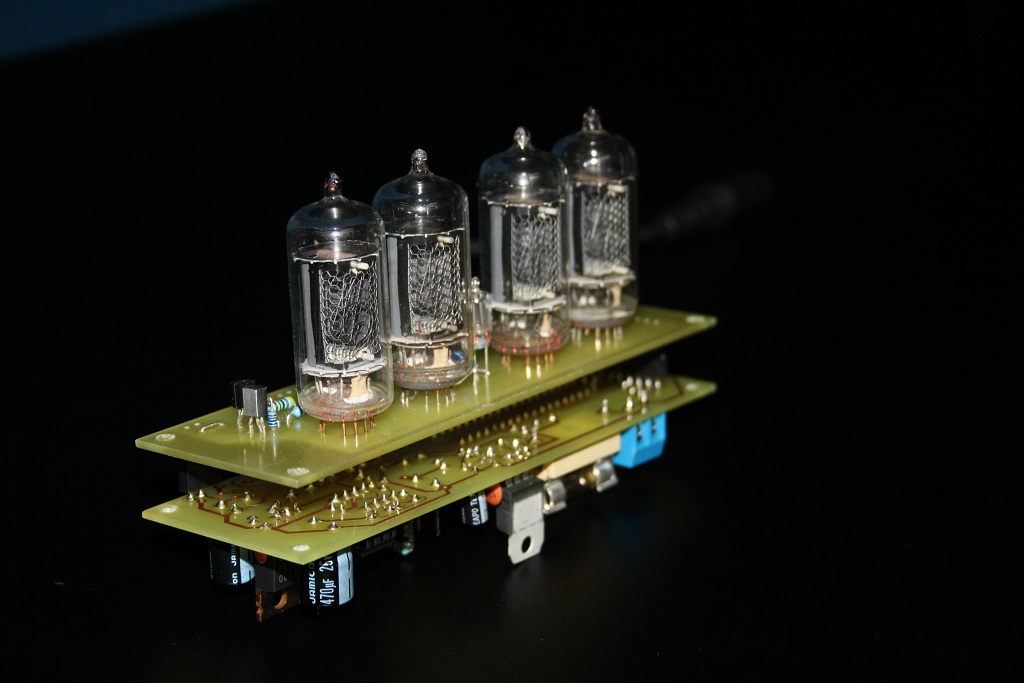

Készül a Nixi óra. Remélem sikerül szépen összehozni a dobozolást is.
Profi munka. Szerintem a dobozolás sem jelenthet gondot.

Fotóztad a nyákot?

Zolika60: Köszönöm, remélem én is, hogy sikerül majd a dobozolás is szépen, igen.
Ballage: Köszönöm! Igen, ez fotózott nyák. Úgy döntöttem, hogy ennél a nyákgyártó technikánál maradtam.

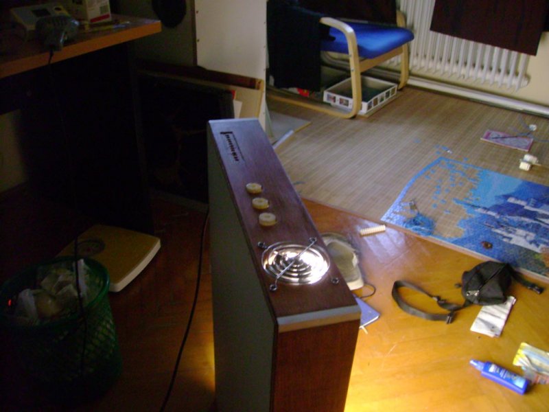

Nos örömömre szolgál, hogy ismét írhatok ide, mivel elkészültem egy rajz asztallal.
Gyakorlatilag annyit tud, hogy a benne levő 3db fénycső megvilágítja a felette levő homokfúvott üveget. Ez azért jó, mivel én, és az aki kérte építészeti szakirányban tanul tovább, és nagyon sok rajzolni való van. Sokszor kiadják a méretpontos nyomtatott rajzokat, melyeket játszi könnyedséggel ehet ennek az eszköznek a segítségével átrajzolni, és immáron tussal papírra vetni. Egy párhuzam vonalzóval kiegészítve elképesztően sok segítséget nyújthat egy kezdő építőipari tanulónak, mivel nagyságrendekkel csökkenti a szerkesztés idejét. A konstrukció nagyon sok egyedi ötletet tartalmaz megvalósításában. Az első ilyen, hogy a tetején lévő üveglap az nem egyszerűen rá van ültetve az oldalfalra, hanem az oldalfal lépcsősen be van mélyítve, és abba a kis nútba csúszik bele az üveg. Ennek kialakításával hihetetlen sok időm ment el, mivel az oldalfal rétegelt lemezből készült, és annak a rétegeit egyenként vágtam végig sniccerrel. A másik ilyen érdekes dolog a sarok csatlakozás. Bár mindegyik saroknál gérbe van vágva, és úgy összecsatlakoztatva, és belülről egy sarokelemmel összefogva, a széléből megint kiszedtem egy réteget, és oda azokat az alu sarokprofilokat ragasztottam élvédő gyanánt. Ezentúl a ventillátor nem nagyon fért volna el kerettel egütt, így kivágtam a ventlátor forgórészét, és külön egy konzolt csináltam neki. A fénycső gújtó patronokat úgy helyeztem el, hogy azoknak az esetleges meghibásodása esetén a cseréjük könnyen megoldható legyen, akár pillanatok alatt. -> külön belső tartó konzolja van.A levegőt beengedő nyílásokat is kézzel vágtam ki, majd kis reszeléssel finomítottam. Valamint az alja is érdekes, mivel az olyan lépcsős bemarást kapott amivel azt értem el, hogy a belső magasabb része a doboz belsejébe pontosan belepasszol, míg egy vékonyabb perem alulról takarja a doboz oldalát, és így zárja azt le. A doboz belseje mindenhol alufólia borítást kapott. Valamint egy szerintem nagyon ötletes megoldással sikerült elérnem, hogy az alja minden gond nélkül levehető legyen. A kialakítása úgy lett megoldva, hogy a csövektől jövő drótokat felhajlítgattam egy oldalhoz odavezetve, majd egy kifurkodott falapba helyeztem. Az összesnek a tetejét egy magasra vágtam, majd a doboz belső falán pontosan oda tettem egy csokit, amibe bele tud csúszni az összes érintkező (12db) a megfelelő részekhez belül odacsavaroztam a doboz belső falán elhelyezkedő elektronikát, majd a doboz oldalát kifúrkodtam. Így csak ráteszem az alját, és az a sok kis luk azért van, mert miután az alja a helyére került a csoki meghúzásával biztosított az elektromos kapcsolat--> teljesen bontható a szerkezet A kis lyukaknál azért van még egy téglalap kimélyítve, mert majd oda egy lemart nyákot teszek, amire a nevemet, és az elérhetőségemet rakom. Így két legyet ütök egy csapásra, mivel 1, meg lesz szgnózva a kezem munkája, és ha bárkinek kell még egy ilyen könnyen kapcsolatba tud lépni velem 2, eltakarom a kis lyukakat, és még kompaktabban néz ki a cucc ![]() No de ennek a szó f...ásnak a végére pár kép.

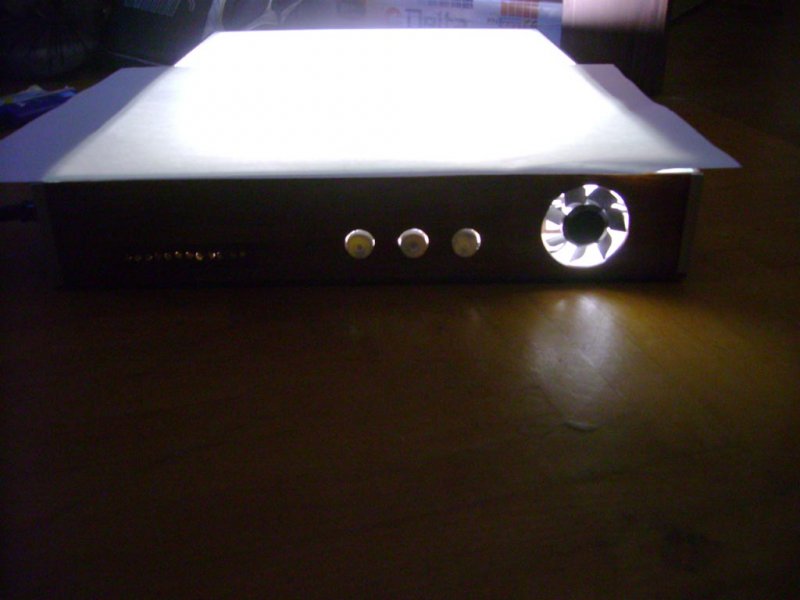

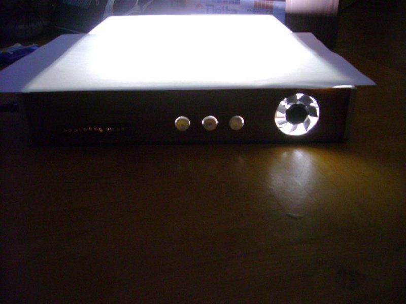

És még egy pár kép.
(a fényképezés minősége sajan nem a leg jobb. Ezen kéne még mit finomítani.. : ) Aproropó kifelejtettem, hogy kis extra ként ott van, hogy a ventilátor sebessége egy lm317 esnek köszönhetően szabályozható.

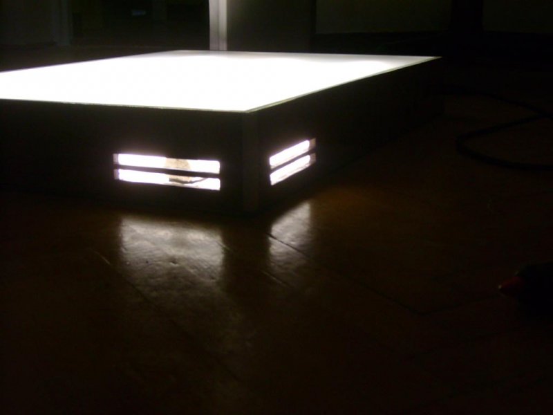

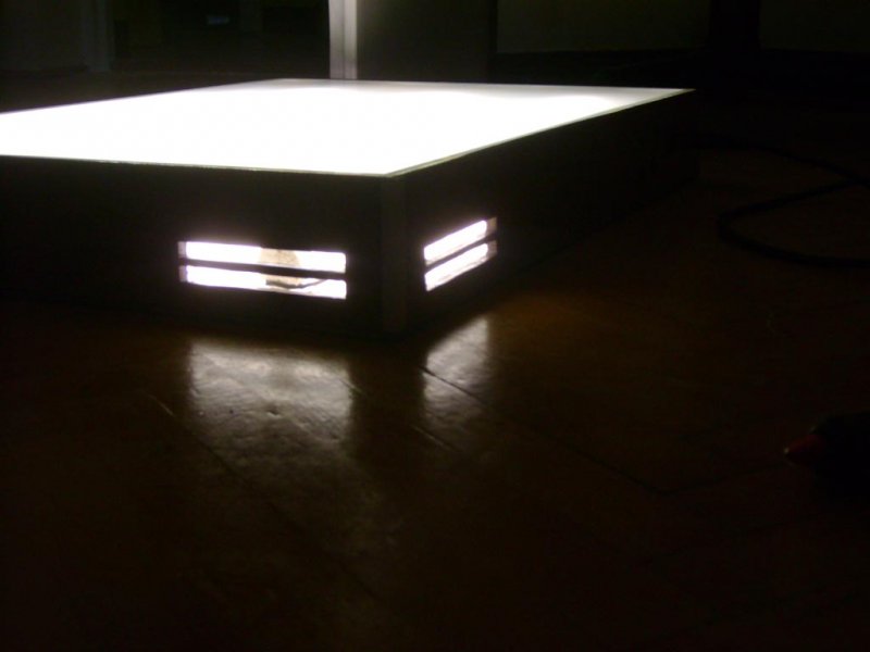

![]() És még két kép róla.
Nagyon szépen köszönöm még egyszer a srácoknak, akik segítettek a Fénycső bekötése topicban. Elég sokat vertem utána a fejem.. De a fő, hogy majdnem kész.
És akkor áruld azt is hogy mitől villogott eleinte?
Szerintem elkötötted, de arra még mindíg nem jöttem rá hogyan ![]() Egyébként ilyet használtunk mi is annó (a fene sem akarta kiszerkeszteni a hengerfejet metszetbe) csak akkor még nem volt ventilátor
Sokat dolgoztál és nem hiába. Gratulálok. Bár az elektronika minimális benne és nem is bonyolult. Igaz egy építésztől ez is szép.
Mint kiderült rosz volt a folytó hozzá. Így abból egy új szettet kellett vennem. (az előző kompakt csőhöz való volt, vagy mi, és azért nem hajtotta meg rendesen) Az új előtétekkel tökéletesen működik. Bár még lehet javítani kéne rajta, mert kicsit zavaró a vibrálása, de azon még gondolkozom.
Igazából a "sokat dolgoztál" kifejezés, az majdnem találó, de tán még egy picit többet
Majd egy hónapig készült.

Jó lett, tisztára mint egy fapados LCD háttérvilágítás.
Nem fárasztó így rajzolni rajta, avagy lesüllyeszted valamibe?
No ez sem semmi. Bár csak rövid ideig lehet rajzolni a fényénél.
