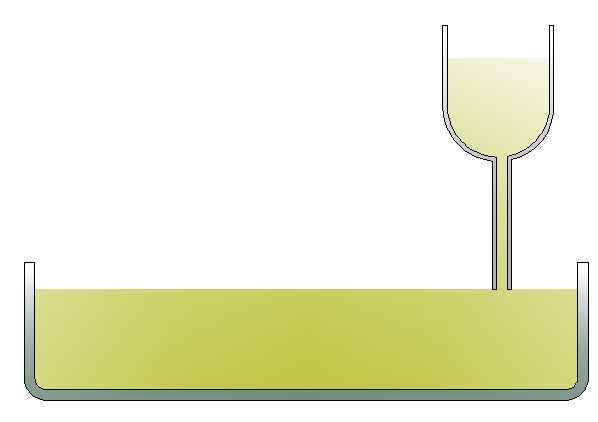

Nem egészen világos a számomra, hogy az olaj szintjét miért kell mérni. Szerintem elegendő szinten tartani. Tehát se több, se kevesebb ne legyen benne. Erre meg tökéletesen megfelel egy tartalék olajtartály és egy az abból az olajszintig vezető saválló cső. Ha meg mérni kell a hőfokot is, akkor a cső mellé lehet szerelni egy egyszerű hőmérőt, amit már előttem is leírtak.

Valójában én sem értem, hogy a kérdező - és a hozzászólók többsége is - minek bonyolítja a dolgot. Verébre nem szokás ágyúval lőni. Az olaj pontos szintjét - akárhány fokos is - kényelmesen meg lehet mérni mindenféle elektronikai hókuszpókusz nélkül egy közlekedőedénnyel, aminek van egy skálázott üvegcső része, vagy már a fentiekben is általam leírt megoldással (tyúkitató) ami állandó szinten tartja az olajat. Érthetetlen számomra, hogy milyen információt adhat egy szakácsnak az olaj szintje és az is, hogy mit kell kapcsolni. Egy szakácsnak a hőfokra van szüksége, hogy ne legyen túlfűtve az olaj. Ahhoz meg hőmérő kell, ami akár elektrotechnikai, akár elektronikai megoldással kapcsolja a fűtőtestet. De a kérdés nem ez volt.
