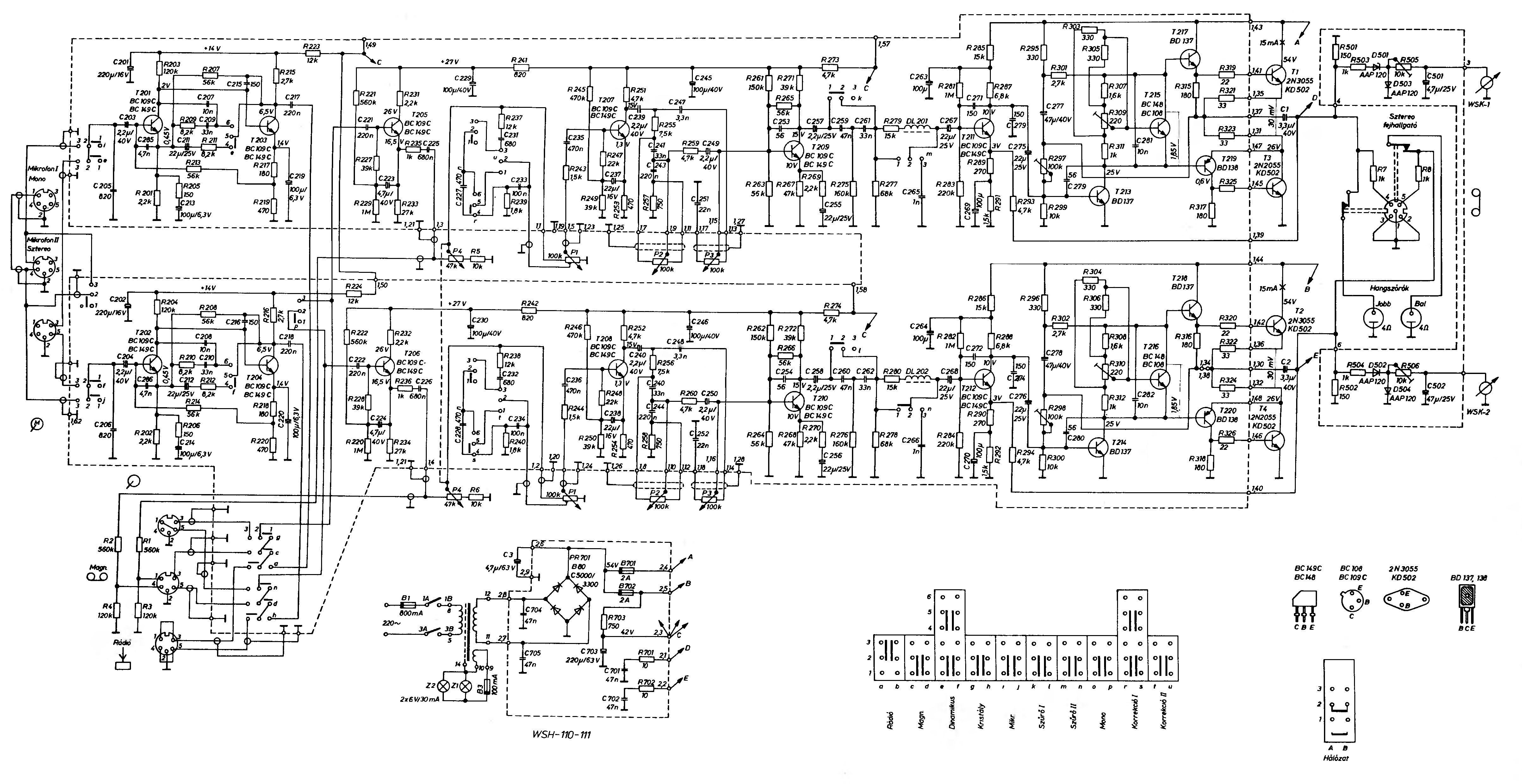

Sziasztok, szert tettem egy unitra wsh erősítőre aminek az egyik oldala tökéletes, a másik nem jó, fél hangerőig nagyon halk marad, aztán tovább csavarva nagyon torzan szól. Mi lehet ? A nyitófeszültségek rendben, a féltáp ha jól láttam a hibás oldalon magasabb 3 volttal.
R295 égett kicsit, de jó.
Köszi !

(#) reloop válasza Mayan hozzászólására (») Szept 7, 2011 /
C277 zárlat?
(#) Mayan válasza reloop hozzászólására (») Szept 7, 2011 /
Megnézem...

(#) Mayan válasza reloop hozzászólására (») Szept 8, 2011 /
Kicseréltem a bootstrap kondikat újakra, de nem változott semmi. A kivett kondikat megmértem, teljesen jók. Kérek tobábbi ötleteket mert nem értem mi lehet.
(#) reloop válasza Mayan hozzászólására (») Szept 8, 2011 /
A rajzon nagyon kellemes módon ott vannak a tranzisztorok lábfeszültségei. A hangerő poti után mérd őket végig. A másik út az esetlegesen hibás csatoló kondi megtalálása.
Na megmértem. A vége kivételével mindenütt kb. jó feszültségek mérhetők, összehasonlítva a jó és a rossz oldalt. A fesz. erősítő bd137 kollektorán a jó oldalon kb. 23V van a rossz oldalon kb. 26V. A kimeneti féltáp a jó oldalon kb. 24V, a rossz oldalon kb. 28V. Nem lehet hogy csak a féltápot kellene utána állítani ? Vagy az nem okozhat ilyet?
Az R297-tel nyugodtan beállíthatod a fél tápot. Ettől nem indokolt, hogy halkan szóljon.
Marad a kondenzátor hiba. Segít behatárolni, ha az R277-R278 ellenállásoknál összekötöd a két csatornát.
