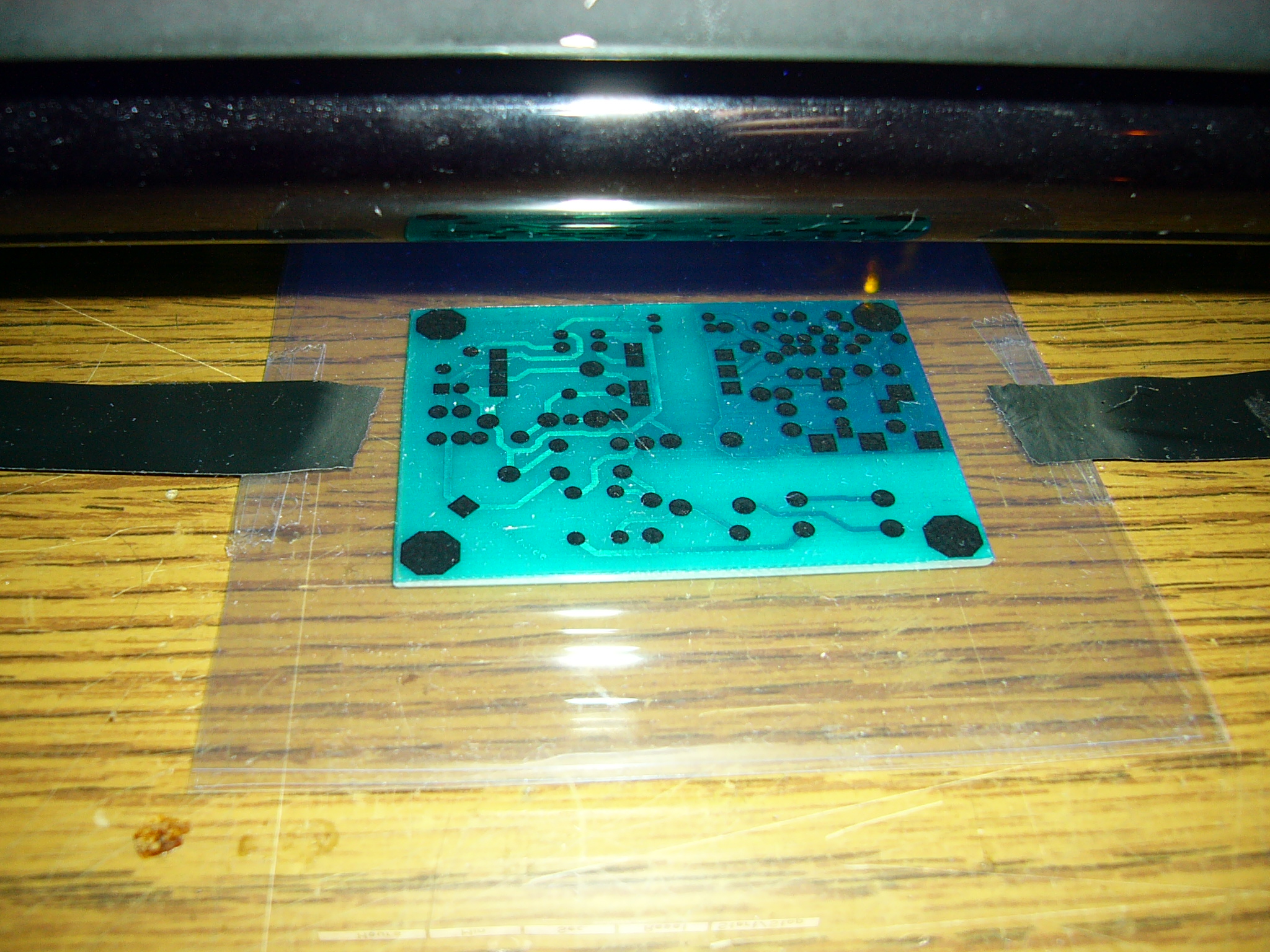

Vettem ilyen hp premium paper-t fotó papír-t magyarul csak ezzel az a baj hogy a tetején és a nyák terv részén is ahova nyomtatni kell azon van ilyen műanyag szerűség még ahol vasalni kell ott le takarom egy rongyal és meg olvadva viszont ahol van a nyák terv rá ragad a nyákra mit csinálok rosszul segítsetek? pls
Nyomtass rá fotókat mert ez arra való, mint a neve is mutatja, és vegyél helyette fényes műnyomó papírt.

Borzalmas, ahogy fogalmazol! Egy kukkot nem értek a mondanivalódból. Mi ragad? Hova? A műanyag a kinyomtatott nyáktervre? Ha ez a helyzet, akkor használj műnyomó papírt. 110 grammosat., vagy szilikonnal bevont hordozópapírt. (Etikett címke hátoldala)
Na Az hogy vettem egy ilyen hp premium fotó papírt annak a teteje amire tenni kell a vasalót ilyen műanyag borítású arra ráteszek egy ruha darabot és akkor jó viszont a másik oldala meg rá olvad a nyákra.. és erre mondtátok hogy használjak műnyomót

A fotopapír nem jó erre a célra. Keress rá a kereső segítségével a vasalásos nyák készítésre, abban a topikban rengeteg infó van.
