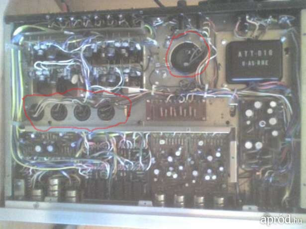

(#) denonka válasza bodnar00 hozzászólására (») Szept 11, 2011 /
Ó he testvér nem gányolok!
(#) denonka válasza denonka hozzászólására (») Szept 11, 2011 /
Megvan jelölve,hol vannak a kondik!

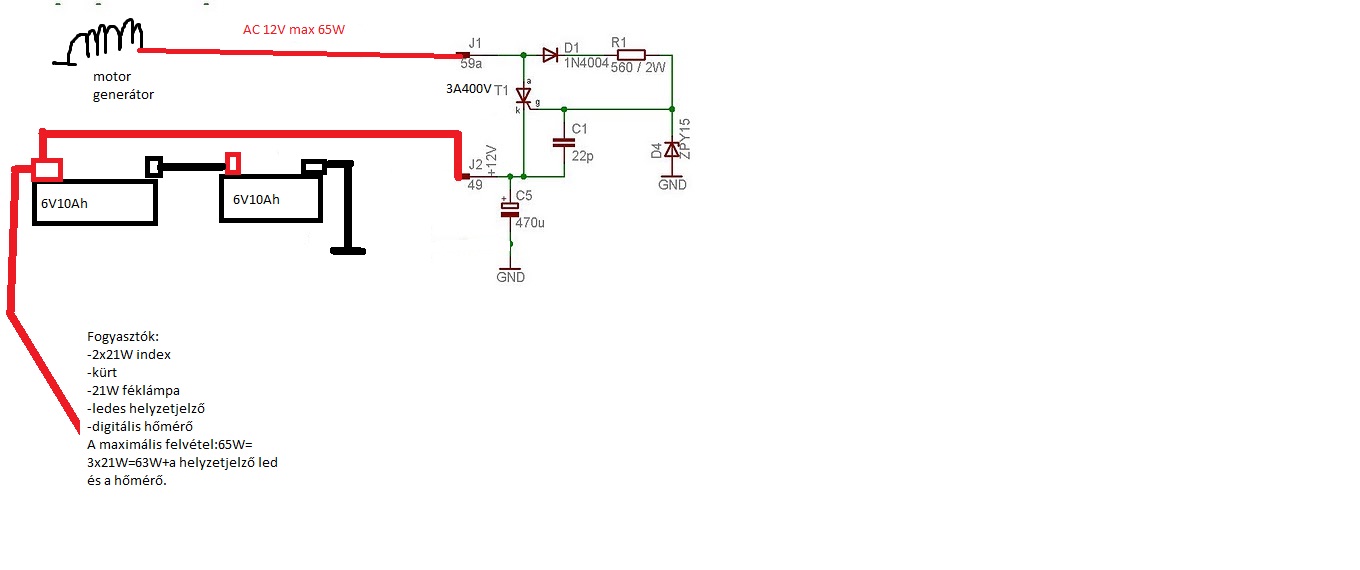

Hello. A mellékelt kapcsolásba elég 3A-es tirisztor?
Egy simson kismotor akksitöltésére kellene. A gyújtás le van cserélve így a világítás és a töltés is 3 sorbakötött tekercsről megy aminek a maximális teljesítménye 12V 60-65W. De mivel a világítás nem megy mindig így van mikor a töltés elektronikára jut a teljes áram. bírni fogja a tirisztor ha csak 3A? A kapcsolás működik csak eddig mindig kinyírta valami a tirisztorokat.(van elképzelésem hogy mi)

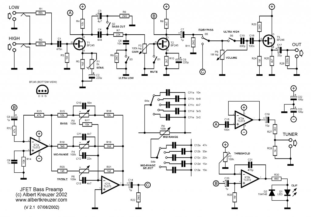

sziasztok.
Azt szeretném kérdezni, hogy BF245 fetet lehet-e helyettesíteni valamilyen tranzisztorral?
Építettem egy nem túl bonyolult előerősítőt hangszerhez első próbára úgy ahogy működött aztán egy óra után valami baja lett és hiába vettem bele új fetet új ic-t most már egyáltalán nem működik.
Azt mondják ez a fet olyan érzékeny, hogy a forrasztópáka vagy egy kis gerjedés is azonnal tönkrevágja, kimérni meg ugye nem lehet...?
...hát ezért szeretném lecserélni....
nem szivesen vennék megint újakat...

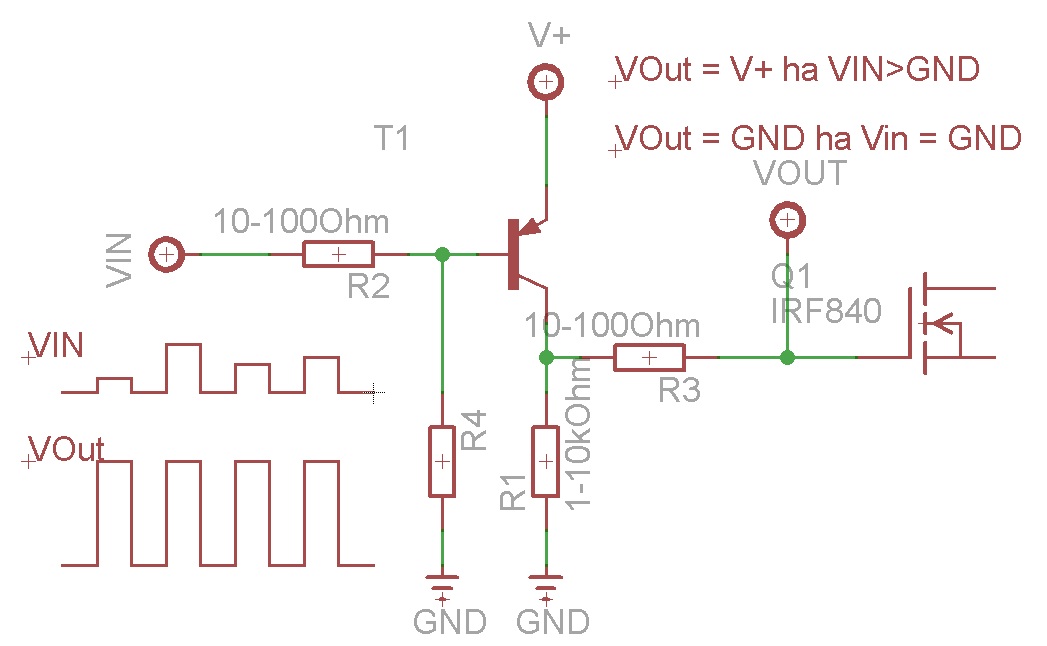

Tudna valaki egy kapcsolást küldeni, linkelni, amivel tranzisztorból és ellenállásokból egy nem invertáló kaput építhetnék?
Az lenne a célom, hogy ha 0V-nál nagyobb jelet küldök, akkor ezzel stabil 5-15V-ot tudjak továbbküldeni.
Csináltam egy gyors kapcsolást, hogy kb. hogy is képzelem el, mit is kéne csinálnia.
SB

Az a 0V-nal nagyobb az ugye inkabb 0.6V-nal nagyobbat jelent. Az alatt nem nagyon nyit tranzisztor. Ha megis ilyen kell, akkor komparatorra lesz szukseged, szerintem az te nem akarod
A belinkelt rajz elegge hibas.
Ha meg is akarod erteni, akkor elsokent nezz utana, mi a kulonbseg az NPN es a PNP tranzisztor kozott.
Ha nem akarod megerteni, akkor szerintem hiaba linkelunk akarmit, az csak ujabb kerdeseket indit el (hova kossek es mit, stb.)
