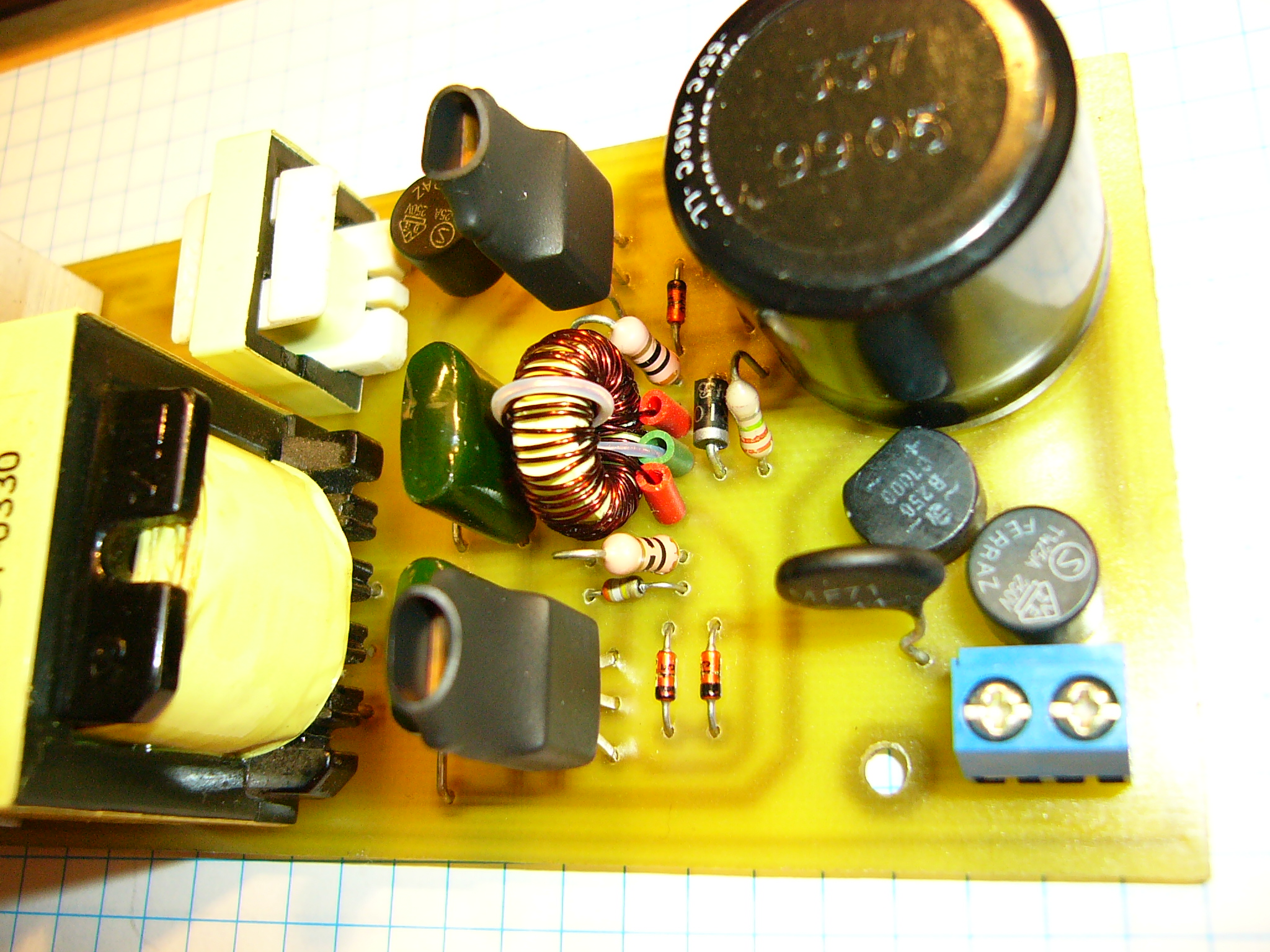

(#) gabilow hozzászólása Szept 13, 2011 / 1
Üdv Mindenkinek!
Alkottam egy másik tápot, minél egyszerűbbre törekedtem. Skori alapkapcsolásra épül de nincs benne fojtó. Csak kísérletezgettem, nincs szkópom se LC mérőm. A kis trafó meneteit változtattam, először 2-1-2 menettel próbáltam érdekes így is működött csak nagyon melegedett a kistrafó meg a két fet. Aztán 9-1-9 menet, már egész jó lett aztán 14-1-14-nél maradtam és szinte tökéletes lett. PC táp-trafóval megy látszik a videón a FET-ek (irf840) hőmérséklete nem érte el a 40 fokot pedi itt a tetőtérben 28°C van.
Egyébként a kistrafó menetszám növeléssel csökken a rezonancia frekvencia. A két rezonáns kondi 2x100n. Majd nyákot is próbálok tervezni ahogy időm engedi
Ez az alapkapcsolás csak én nem tettem bele fojtót(L4). A kis trafó hosszú terhelésnél egy kicsit melegedett de most próbálkozom énis másfajta maggal, esetleg nagyobbal. A Fet-eket is lehet jobban hűteni. Majd meglátjuk.
