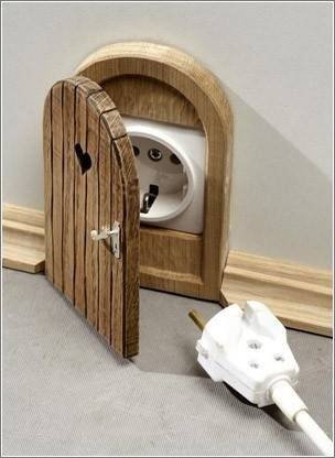

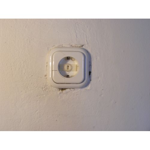

(#) Lalle hozzászólása Szept 13, 2011 /
Köszönöm a gyors válaszokat, de szerintem rosszul fejeztem ki magam.
Annak tudtában vagyok, hogy nem hagyok szabadon lógó vezetéket és írom rá ide nyúlj!
A dobozolás szigetelés tiszta ügy, csak arra lennék kiváncsi ha egy gyerek szöget helyez a konnektorba
lévő lyúkba mázlijára pont fázis részbe, akkor a fi relé
vagy érintésvédelmi relé nyújt nagyobb biztonságot?
(#) Action2K válasza Lalle hozzászólására (») Szept 13, 2011 /
Gyerekbiztos konnektor. Van az ajtós kivitel is, de a másik egyszerűbb. Mind kettő a többiek által már említett "burkolásos", azaz az érinthetőséget megakadályozó megoldás. Ha ez megvan, jöhet a második lépcső. Illetve az intelligens házaknál feszültség-mentesíthető a nem használt konnektor. Lehet még olyant is "fabrikálni", hogy mindaddig nincs benne áram, amíg nincs a megfelelő dugó beledugva. Drágább megoldás az RF-ID-s, de a HALL szenzoros is atombiztos lehet. Kicsi az esélye, hogy éppen egy szöget és egy mágnest dug egyszerre a megfelelő helyre.

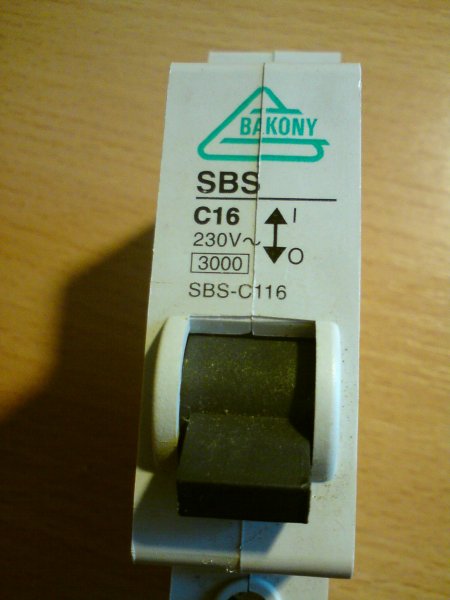

(#) pumpa hozzászólása Szept 16, 2011 /
Szeretném megkérdezni a hozzáértőktől, melyik kismegszakító kapcsol le hamarabb.
SBSC16bakony vagy a DCKA41 B16 Schneider?
(#) fulcsii válasza pumpa hozzászólására (») Szept 16, 2011 /
A "B" karakterisztikájúnak kellene előbb!
(#) karaszbandi válasza pumpa hozzászólására (») Szept 16, 2011 / 1
Az attól függ, hogy mire kell lekapcsolnia. Zárlatra vagy túlterhelésre. Ha zárlatra, akkor egyforma rövid idő alatt. Ha túlterhelésre, akkor az fűgg a túláram mértékétől erősen. 20A-nál még vastagon fél perc körül van a lekapcsolási idő. De az adatlapjából kiderül.

(#) pumpa válasza karaszbandi hozzászólására (») Szept 16, 2011 /
Először is, köszönöm a gyors választ.
Az adatlapját honnan lehetne megnézni?
(#) karaszbandi válasza abubabu hozzászólására (») Szept 16, 2011 /
A zárlati áram nagysága az ugyebár hálózat függő. Függ erősen a hurokellenállástól. A kismegszakajtóban a zárlatvédelem az elektromágneses. Ha a zárlati áram kialakul, akkor az elektromágnás lekapcsolja a kismegszakítót. Ez az idő csak a mechanikán múlik. A "B" vagy egyéb karakterisztikák inkább a thermikus védelemre vonatkozik.
Tehát a válasz, nem igazán mérhető külömbség. 0,2s alatt kéne neki lennie.
(#) ötfelezős válasza pumpa hozzászólására (») Szept 16, 2011 /
Kismegszakító jelleggörbe kifejezésre keress rá.
