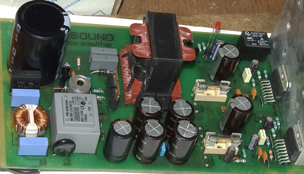

(#) Bassmester válasza AccessDenied hozzászólására (») Szept 15, 2011 /
ITT a nyákterv, kapcsolási rajzot nem csináltam, a táp nagyjából a Cimopata-féle rezonáns kapcsolás.
(#) AccessDenied válasza Bassmester hozzászólására (») Szept 15, 2011 /
Mennyiből hoztad ki az alkatrészeket?
Szinte minden kellék volt (van) itthon, korábbi beszerzésekből, bontásból, innen-onnan. Ha mindent úgy veszel meg hozzá, akkor kb 13.000 Ft anyagáron jön ki egy ilyen, persze ez erősen függ attól hogy honnan rendelsz.
