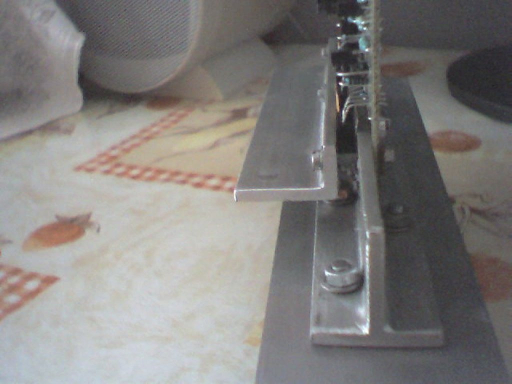

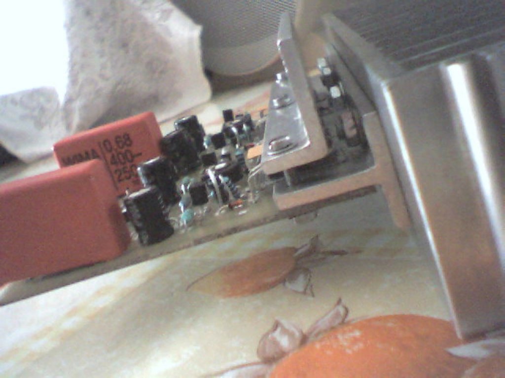

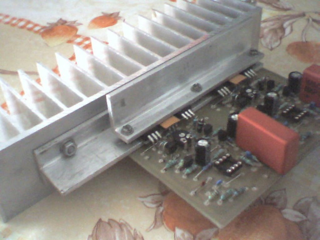

(#) c27 hozzászólása Szept 19, 2011 /
Valaki tudna válaszolni a kérdéseimre? Vagy ennyire bonyolult lenne?
Egy újabb kérdés az előzőekhez kész az erősítő nyákja feltettem egy bordára, de csak 25x25x3-as T alumíniumra szereltem fel. A hőátadást nagyon lerontja vagy jó így?
Felülre tettem rá egy leszorítót, hogy biztosabban leszorítsa a alumínium T-hez a feteket. Elszigeteltem minden fetet és BD139-et. Ez így megfelelő lesz vagy kicsi a borda vagy kicsi az alu T?
Képeket mellékeltem.
(#) Bártfai Ferenc válasza c27 hozzászólására (») Szept 19, 2011 /
Szerintem jó így a hűtésed... De a jobb hőleadás érdekében tegyél hűtőpasztát a hűtőborda és a T-idom közé! Az még jobban javítja a hőleadást!
