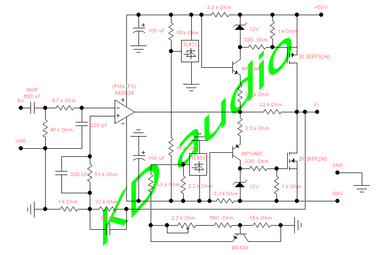

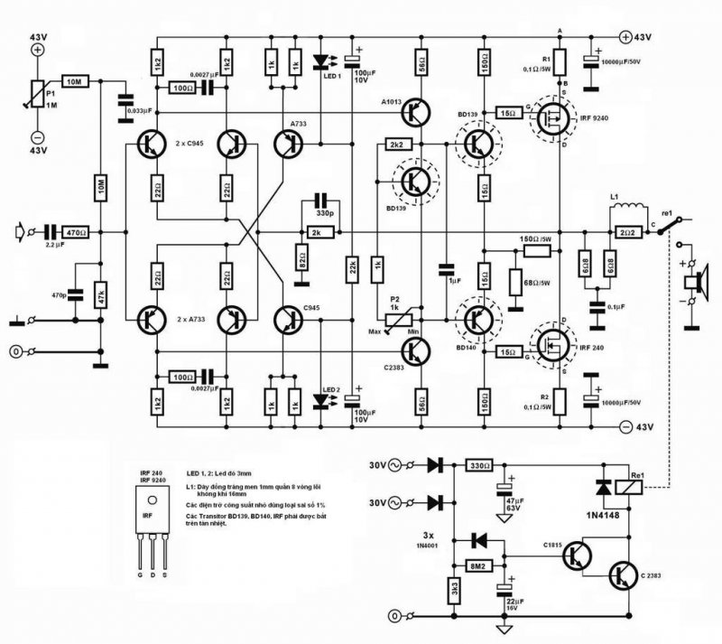

(#) 1269 hozzászólása Szept 20, 2011 /
Mellékeltem két kapcs. rajzot, meg egy Sprint-Layout fájlt.
(Én rajzoltam a lay fájlt egy neten talált panel kép alapján)
Szeretném, ha hozzáértőbbek megnéznék, jó-e ez a kapcsolás, milyen hangja lehet?
(esetleg elkészítette-e valaki?)

(#) reloop válasza 1269 hozzászólására (») Szept 20, 2011 /
Szia! Mellékelek egy beváltat. Bővebben: Link
(#) 1269 válasza reloop hozzászólására (») Szept 20, 2011 /
De hátha idetéved valaki aki megépítette amit én linkeltem. (kíváncsi vagyok)
Ha senkinek nincs tapasztalata vele, akkor megépítem a VF2-őt, vagy valamelyik moddolt verzióját.
(#) Doncso válasza 1269 hozzászólására (») Szept 20, 2011 /
Nem tudom mennyire jó 120w-os erősítőbe IRFP540-9540 páros, én keveslem. :hide:

(#) Ge Lee válasza 1269 hozzászólására (») Szept 20, 2011 /
Inkább a VF-et építsd. A két fet nyitófeszültségében van némi eltérés amivel ez a kapcsolás nem foglalkozik.
