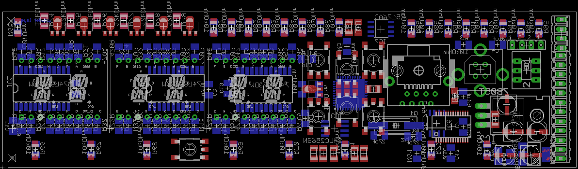

Sziasztok! Készül egy áramköröm, ahol kb. 112db LED-et kellene működtetnem 16 lábról. A vezérlő adott, azt nem válthatom ki és nem cserélhetem. I2C alkalmas lehet ennyi információnál? Ha nem, akkor a LED-eket ki kell váltanom LCD-re, de 16 LED akkor is marad, így eleve kevés a 16 láb. Sajnos a méret is kicsi, így a sok tok is gondot jelenthet. Lehet, hogy a fától nem látom az erdőt, biztosan lehet rá megoldás. A LED-ek java része 14 szegmenses kijelző (6db) a többi sima LED. A 6db kijelzőt (3 dupla) tudnám esetleg LCD-re cserélni. Mellékelem miért probléma - képként...
Folyamatos multiplexelésre nem biztos, hogy elég, bár nem lehetetlen, de ha beteszel egy PIC-et a meghajtásra, akkor a nyers adatok átférnek, 20cm-en belüli hosszon, és a többit a PIC már kipakolja.
Kicsit kevés az infó egyébként, hogy pontos választ lehessen adni. Pl. mit jelent az, hogy a vezérlő adott? Minek a vezérlője és milyen vezérlő?
Ha lehet multiplexelni, és még nem kész a panel, akkor Charlieplexing. Ha nem muszáj, biztosan nem hajtanék statikusan ennyit. PIC lábakat egy-egy emitterkövető tranzisztorral megerősíteném és ennyi.
Egyébként I2C is megfelel. MCP23017-nek három címkiválasztó lába van, vagyis maximum 8 chipet fűzhetsz fel, így kaphatsz 8*16=128 kimenetet. De pl. 74HC595-öt, vagy inkább TPIC 6C595N-t is megnézném a helyedben, ezek egyszerűen láncbafűzhetők, nem kell hozzájuk semmi protokoll, és gyorsabban is kezelhetőek.
